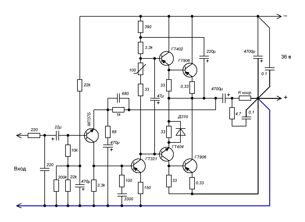

СообщениеДобавлено: Сб сен 14, 2019 16:45:51
Карма: 61
Рейтинг сообщений: 952
Сообщений: 1968
Откуда: -Моск-
Рейтинг сообщения: 4
Усилитель на германиевых транзисторах WP_.
Схема фактических соединений.
Синим выделена сигнальная земля, жирным силовая.
Конденсатор ОС C104 повернул плюсом на землю.
Будут ли замечания по обособлению земель и структуре соединений?

Соединения правильные.

Отрицательную связь можно снять после электролита 4700,0 чтобы снизить и его искажения.
Придется разделить по постоянке и переменке.

И создать полюс в НЧ области и весьма высокую вероятность релаксационной генерации. Гораздо рациональнее перейти на двухполярное питание.
Искажение оксидного конденсатора гораздо меньше чем у усилителя. Так что нет смысла.

Нелинейные искажения конденсатора ничтожны, это верно - но конденсатор даёт заметный частотно-зависимый сдвиг фазы, искажающий передачу формы музыкального импульса. Это не критично для какого-нибудь "3ГДШ", но довольно заметно, если подключить к усилителю приличную АС... Фазовые искажения, привносимые входным разделительным конденсатором и конденсатором в цепи ООС, можно снизить "в лоб", применив конденсаторы достаточно большой ёмкости, разделительный на выходе увеличить до требуемой величины - сложно и дорого! Проще - использовать цепочку ООС, охватывающую и выходной разделительный конденсатор... :)

Для тех динамиков с которыми будет использоваться данный усилитель это совершенно избыточно. В настоящее время низковольтные оксидные конденсаторы стоят копейки. Увеличить емкость гораздо проще, чем охватывать ООС реактивный элемент. Для приличных АС - приличные усилители. Для начинающего любая лишняя деталь это как серпом .... А это усилитель для начинающих. Чтобы спаять, заработало и не сгорело и вдобавок поприличнее Аккорда. Если сильно хочется минимизировать фазовые искажения - то тогда двухполярное питание.

Вот начинающим и нужно объяснять, для чего применяется то или иное схемное решение! :) Опытные и так всё знают... (а по поводу величины выходной ёмкости - без охвата ООС потребуется конденсатор в десятки тысяч микрофарад! Это уже явный перебор, и потребует обязательного введения схем защиты выходного каскада от токов КЗ...)
