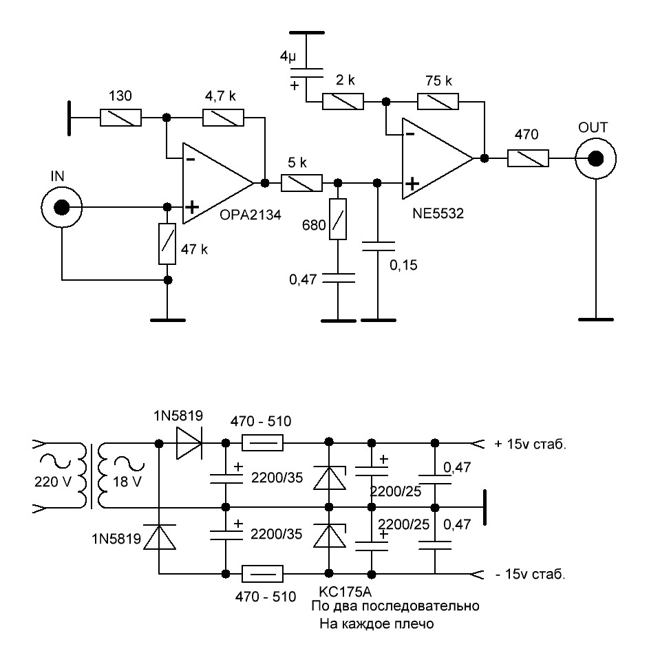

Альберто писал(а):
Ну, реально заинтриговал. Буду собирать. На вход поставлю 3102 - 07, как у автора...
Не стоит - лучше пару BC550/BC560, имеющую гарантированый коэфф. шума 1дБ при токе 200мкА, в близком к этому режиму и работает входной каскад...3102-07 на практике при таком токе значительно хуже будут себя вести еще и из-за меньшего усиления, нежели буржуины...
Альберто писал(а):
Или может буфер на выход поставить?
Пробовал.Не дает ровным счетом ничего.ВК OPA2132/34 весьма неплох и актуален вплоть до нагрузки 600Ом.
З.Ы. А ведь могу заинтриговать еще больше... :wink:
Вот здесь уже ВК работает в кл. А, а выходное напряжение может достигать 55В!!Плата разработана под экран от СКМ-24 с его металлической фурнитурой.
2d и 3d
Правда, этот вариант на практике еще никто не собирал, но думаю, проблем быть не должно...
Схема источника питания...

Альберто писал(а):
Так какие полевики должны стоять на модернизированном варианте Сухова : 170 BL, или 170 GR ?
Отличие в начальном токе стока: GR - 2,6..6,5Ма, BL - 6...12мА....здесь это без разницы, так что ставить можно любые.

По просьбе друга взялся собирать эту схему с небольшими изменениями (OPA2132 и почти все компоненты SMD):
Сравню со своим CA Azur 640P.
Заинтересовала и последняя схема
Возможно соберу для себя.
По ней вопрос: сколько она потребляет тока?
 Заголовок сообщения: Re: Предусилитель для звукоснимателя проигрывателя винила
СообщениеДобавлено: Ср июл 08, 2015 16:24:53
Карма: 127
Рейтинг сообщений: 6119
Сообщений: 24281
20...25мА по каждому плечу на один канал...

Эта схема, некоторое время назад, имела широкое хождение под именованием "пассивный корректор Бокарева". Я собрал один экземпляр, на слегка модифицированной плате от Максим_В. Конструкция до размещения в металлическом экране.
При тестах в RMAA c обратной RIAA, линейность не порадовала...
Пользовал с MF-104, звучит "чистенько", однако уповал на большее.
