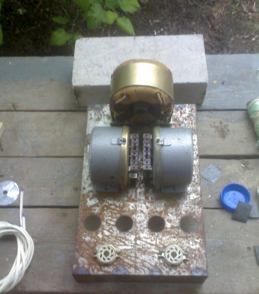

так так , тут вот какраз.."как я провел вчерашний вечер" :)))
твт-24 от г3-33 кажется , без низкоомного выхода,надо растопить и домотать вторичку, эх только мотать нечем :(
силовик тоже оттуда. шасси из полторашки, болгарочкой надрезал,сложил под 90 по уголку и прихватил сварочкой, ну там видно пятна :))) осталось боковушки из не-ценных пород сделать .
6п6с планирую..а вот как еще не решил... че посоветуете? триод \ пентод? авто \ фикс?

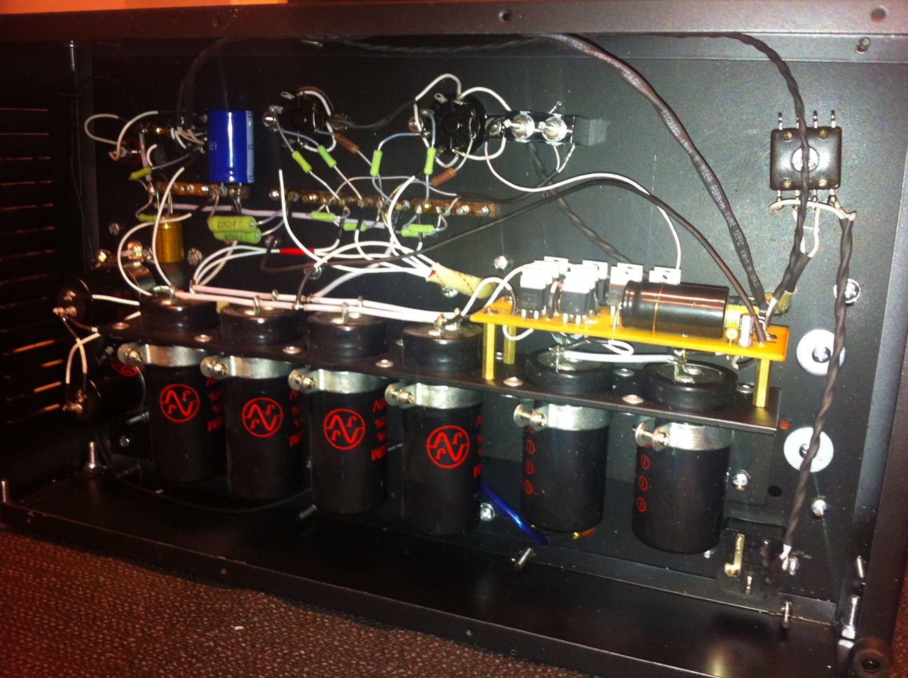

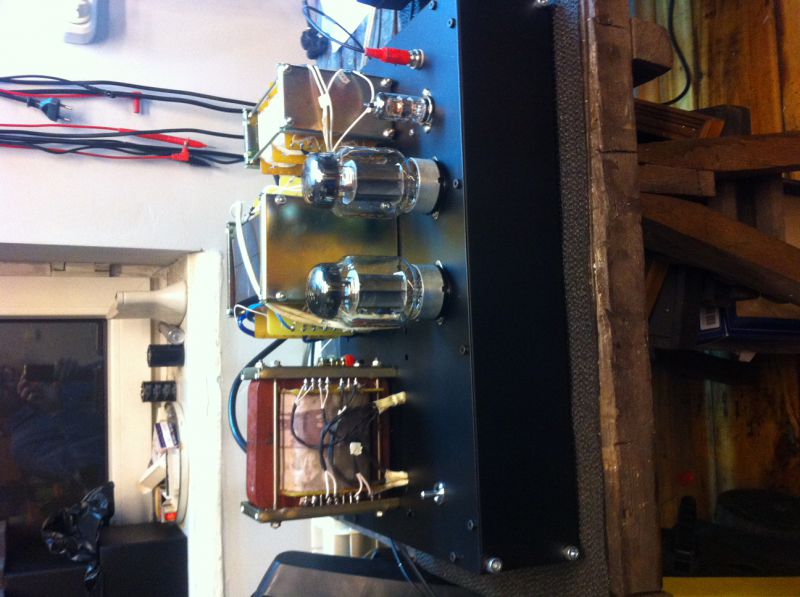

Вряд ли, кто-то будет делать домашний усилитель с анодным более 500В.
уже :))) в следующем будет 650+
Свитые проводники
это хорошее дело в накале,а если еще повесить по 200 ом резисторчик на массу с каждого края то вообще супер. ну и само собой правильная разводка важна.
делаю так - иду в магазин покупаю 1-2 метра компутерной витой пары,самой дорогой аж рублей по 20 за метр!! там толстые медные (а не омедненные) , разрезаю оплетку\пленку\фольгу - готово! пачка разноцветных красиво скрученных для накала...
хотя это РР на КТ-88.
Ваш? хорош.
пару вопросов:
- зачем столько,да еще и словацких, кондеров на 1 канал-то?!
- это че трансформаторы от G-Ohm чтоле? там цены то космос..
- и как оно в итоге на звук? давно уж слюни пускаю на кт-88,очень нраятся внешностью.

Ваш? хорош.
пару вопросов:
В мире очень мало нового. :tea:
все новое - это.. :wink:[/uquote]
Да мой. Третий опыт на КТ-88 и G-Ohm трансформаторах.
Сначала собирал два кита MX-34 от G-Ohm (на них понабивал все шишки и прочухал что к чему после двадцатилетнего почти перерыва в общении с паяльником) , а потом решил сделать систему уже по советам своих тараканов :) тогда много читал форум Лихницкого, но применял отчасти:) то что на картинке - первая версия три лампочки, межкаскадный трансформатор - он же фазоинвертор. Первая потому что сейчас на входе лампа 6SN7и слегка изменились номиналы элементов и схема подключения хвостов межкаскадника и смещения, выброшены серебросодержащие провода (гадость редкая) из всех цепей.
В общем доктрина была - много емкости в питании, быстрые диоды, (на мощный кенотрон не уговорил сам себя), большой запас по габаритке трансформаторов и никаких конденсаторов в звуковом тракте.
КТ-88 - очень достойная лампа. сам сравнивал правда только с EL-34, и 6560, на мой взгляд совсем не приукрашивающая (как Ёлка), очень честная. Среди КТ-88 по соотношению нравится-стоит-одинаковые параметры в коробке победили JJ (российская Светлана тоже ничего, Golden Lion не понравился). Может это еще и потому что JJ это по сути TESLA, с которой много имел дела еще на советском телерадио. Кстати конденсаторы JJ это тоже TESLA и их бы до сей поры бы использовал, но недоступны стали.
Лампы в щадящем режиме в классе А, снимается порядка 20 ватт. Работает все на АС с шириком Sonido в большом обратном рупоре.
Честно сказать не пробовал трансформаторов кроме G-Ohm, но когда искал изначально то купился как раз на качество за сравнительно низкую цену. Может сейчас это изменилось как то. Я покупал лет пять назад.
Так что эти моноблоки то на чем я остановился в качестве УМ и занялся уже корректорами, даками и пр. чудесами :) про них можно, кстати почитать интересное (для размышления в основном) на http://abbasaudio.listbb.ru/. Тут занятные фанатики собираются.
