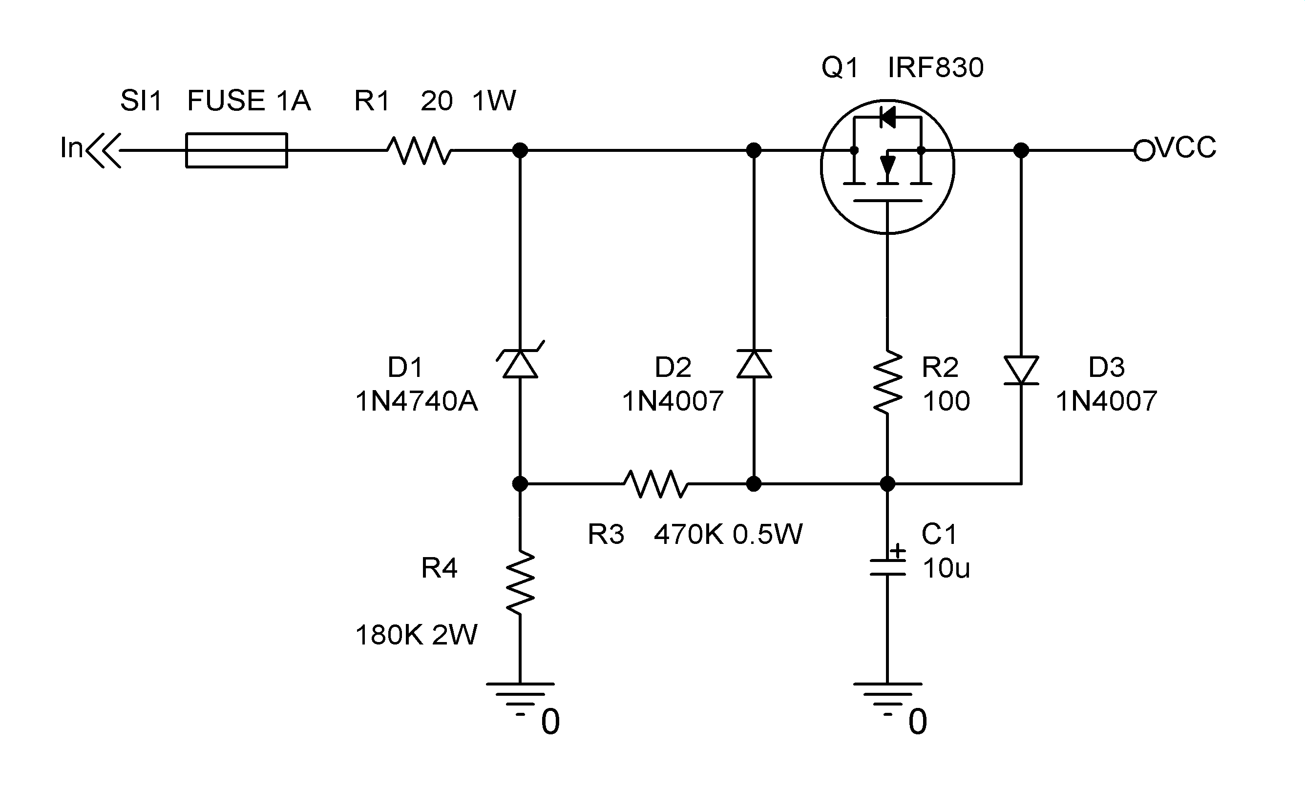

alsh0907 писал(а):
Раз уж здесь зашёл разговор про электронный дроссель, то хотел узнать: стоит ли делать на каждый канал отдельный электронный дроссель, или достаточно сделать один на 2 канала?
я делал этот дроссель по этой схеме, один дроссель на один канал , на эту схему есть и печатка даже на radiolamp.ru помоему лежит . Но мне не понравилось у мя он толком нормально и не завелся ,забил :))) поставил кен и дроссель обычный полет нормальный :)))

Gnat писал(а):
As писал(а):
А почему бы не использовать активный фильтр на транзисторе? Будет заметный выигрыш по весу, по крайней мере... :))
Миф о том что транзисторный дроссель (фильтр) лучше чем дроссель,кочует из форума в форум. Лучше дросселя может быть только дроссель большей индуктивности и большего размера.
Еще по поводу ляктронного дросселя, gnat прав , я проверял хня полная :)

Проблема электронного дросселя в том, что он, как и все простейшие схемы, очень требователен к параметрам деталей. Не зря же люди создавали сложные схемы стабилизаторов напряжения с применением ОУ и, соответственно, с глубокой ООС - такие стабилизаторы имеют очень низкое выходное сопротивление, вследствие чего колебания напряжения от изменения нагрузки минимальны. :tea:

Кому интересен электронный дроссель – попробуйте эту схему. Она не требовательна к параметрам деталей. :) Главное, чтобы напряжение пульсаций на входе при номинальной нагрузке было меньше напряжения стабилизации D1 (10В в данном случае).
ElDrossel.GIF [31.63 KiB]

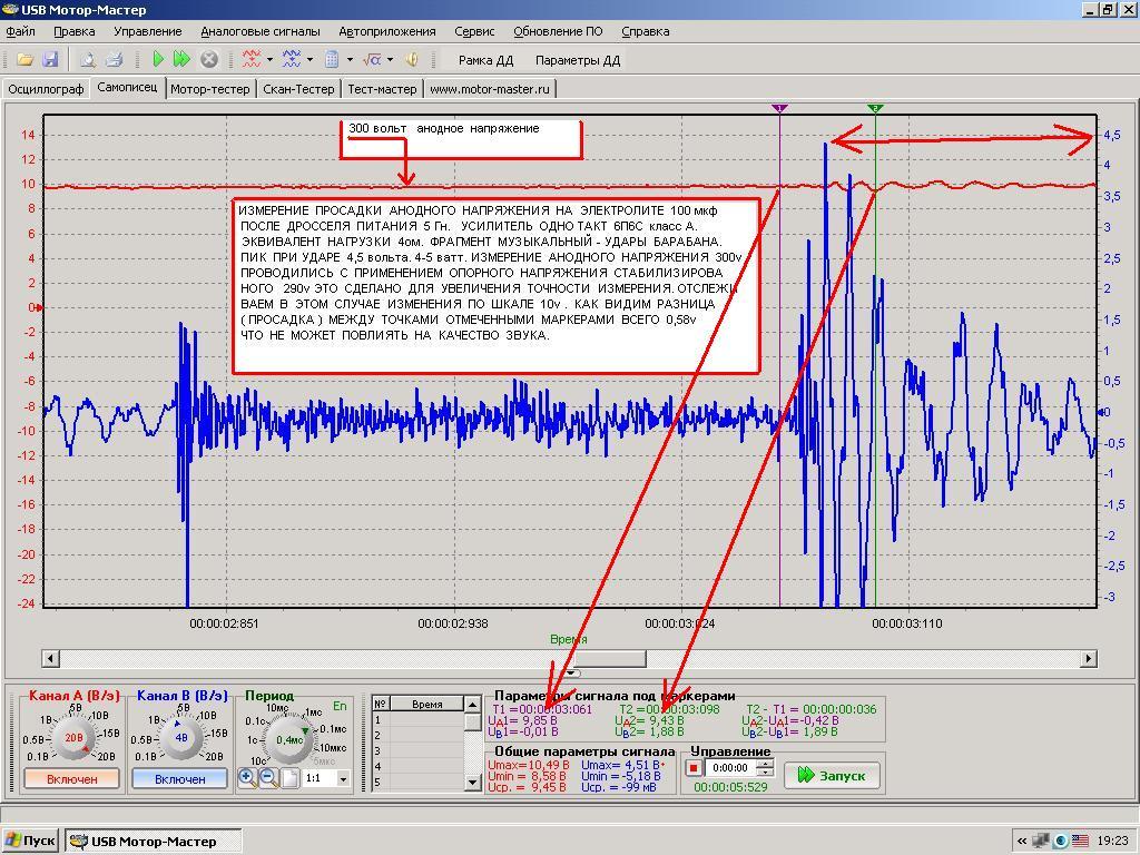

Не вводи в заблуждение.Который раз прошу не умничай,уйди из темы,рассуждай о каменных усилках,если не делал ламповые и не измерял. Нет просадки в классе А ни какой в ламповом усилке. И не нужен стабилизатор с малым выходным сопротивлением и стабильным анодным. Ничего этого не нужно. 100мкф,дроссель и опять 100 мкф. и не будет ни фона ни просадки.
Просадка 1.JPG [187.85 KiB]
