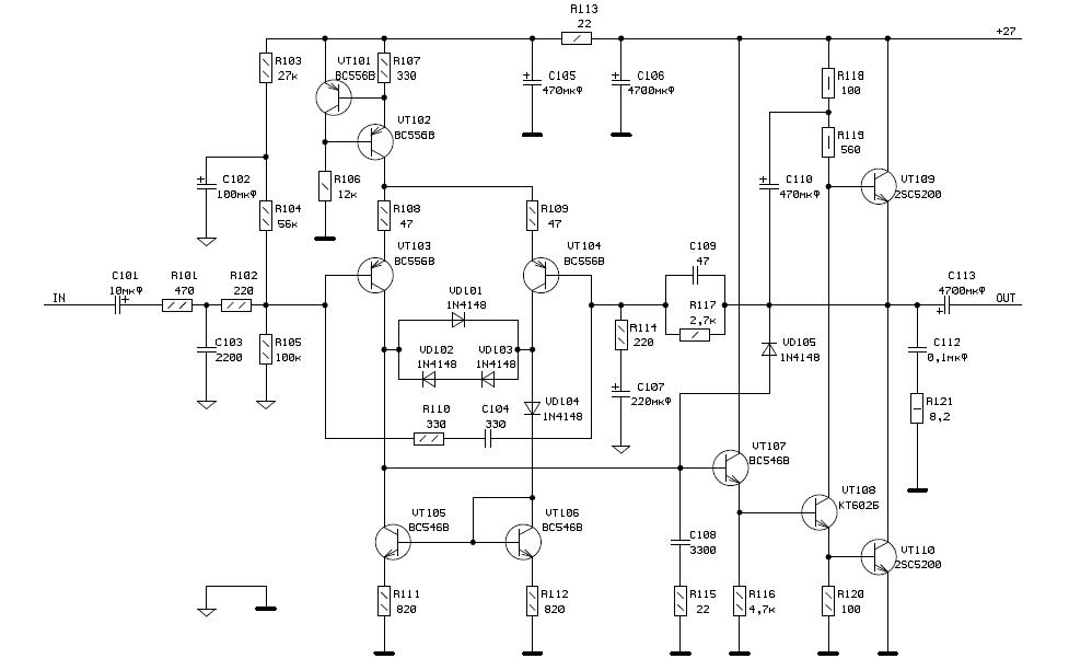

Чем монструозный? Четырьмя диодами? Посмотрел все таки ваш последний вариант. Хрень полная, жесткий возбуд. Матрица коррекции неправильная.
Добавлено after 13 minutes 46 seconds:
Работоспособны только варианты с выходом Худа и трехполюсной коррекцией, с повторителем и трехполюсной коррекцией и повторителем и миллеровской коррекцией. Последний вариант самый худший по интермодам и искажениям. Клип без диодных цепочек у всех с запилами и просечками. С диодами запилы и просечки исчезают, остаются только задержки обусловленные выходом из насыщения транзисторов.

за антиклип спасибо огромное!!!
а как же у Белки еше и с опером работает?последний вариант?
https://forum.vegalab.ru/attachment.php ... 1625041856
Добавлено after 19 minutes 55 seconds:
и еще с выходом худа в драйвере тоже диод ставили или только три диода в диффе?в УНе диод антиклипа лучше шоттки поставить? чтобы емкость меньше была,она ведь меняться будет под размахом напряжения
и как вариант диод с коллектора ОЭ уна на базу повторителя,так обычно делают,,,

У Белки как то работает, я не разбирался.
Антиклип для каждого варианта свой. Я схему для выхода худа не выкладывал. Диоды шоттки нежелательно из за больших токов утечки. Петлевое усиление сильно снизят. Самое лучшее народные 1N4148 или наши КД521, КД522.

про железо ,,,,,,,,,
вот простота еще например
download/file.php?id=404482
Еще один вариант для помойки - очередной черный холодильник с заратуштрой. Для соревнований - кто что выдаст отстойнее.

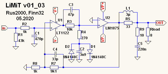

А чего в данном случае хорошего? Попытка слепить из гавна конфетку? Или батареи плохо греют?
Если хочется линейного усиления, то превосходно получается композит ОУ + 2050 охваченный общей ООС, без вложенных петель ООС. Искажения под -160 без класса А.
Например так:
Под 2050 только коррекцию поправить.
Добавлено after 1 hour 35 minutes 9 seconds:
И в заключение усилитель с выходным каскадом худа.

хорошая схема!!! только lt1122 стоит 2600 рубликов,а моя три копейки,да пусть греет мне всего 5вт надо на канал
спасибо за антиклип с выходом худа)

Ничего не мешает на TL071 заменить. Все равно коррекцию пересчитывать.

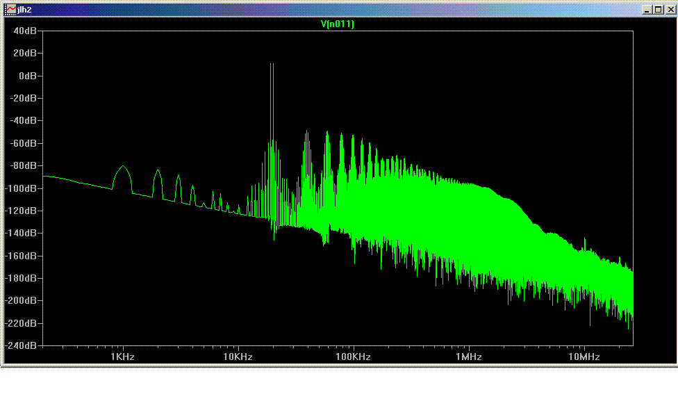

а можно посмотреть интермоды последней схемки

Интермоды для последней схемы
