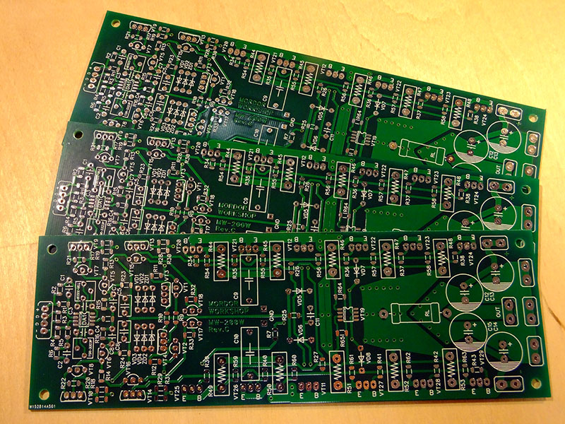

Может, картинки печатки покажете? В какой среде разработка была (не спринт вроде), целостность проекта выдержана?

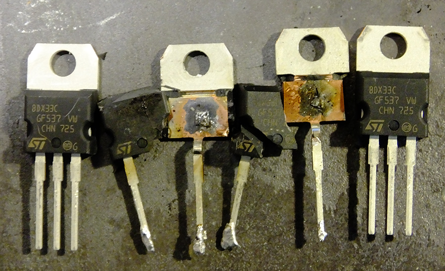

Так себе повод для зависти, даже отпрыгнуть не успел так быстро бахнуло.
схему и плату делал в easyEDA, удобная онлайн штука, сразу и платы заказть можно у них.
сама схема
https://easyeda.com/editor#id=6a847a92d ... 91713a305e
печатка
https://easyeda.com/editor#id=d317d2bb7 ... 6cc472233d
и сам проект, там еще BOM, малоли кто пойдет по этому пути, хех, чтобы не мучаться.
https://easyeda.com/miklem3d/50w-amp-fo ... chnica-101
Транзисторы с али, да. Просто начитался что в ЧиД тоже нет гарантии, решил на пробу взять с али. Проба удалась :)))

Печальный опыт Али есть. Бывало, получишь какой-нибудь транзистор, так и хочется взять молоток и посмотреть, что внутри. А если взорвется корпус, то хоть бери микроскоп, чтобы кристалл рассмотреть.

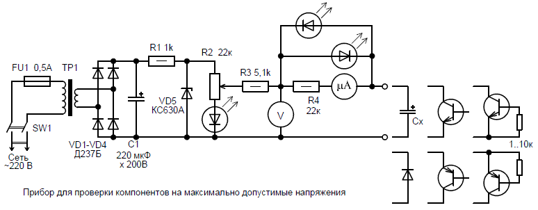

Все транзисторы проверить как минимум на допустимое напряжение. Количество подделок на Ali просто зашкаливает...
Переменный резистор - проволочник, типа такого или др. Светодиоды у микроамперметра красные, что последовательно с регулятором - зелёный. Микроамперметр на 100 мкА. В принципе, годится любой индикатор, хоть от магнитофона, лишь бы он на микроамперы был. Вольтметр на 150 вольт. Конструкция вариабельна. Главное - принцип.
Посмотрел плату подробнее. К сожалению, плату надо переделывать - разводка неудачна.
p.s. Вот лопнувшие BDX33, были приобретены в Чип-и-Дип
Подделка или нет - не знаю, но в усилителе работают исправно. Смущает маловатый размер кристалла. Но с другой стороны, транзисторы изначально позиционируются как ключевые...

1) есть тестер транзисторов, который вроде бы всё что надо показывает

2)то что плату переделывать понятно, в ней проблемы и в электрической части(тонкие дорожки местами) и в механической - транзисторы выходные расставлены не удобно, VT7 и VT8 надо менять местами. Можно ли сейчас продолжит ьна этих платах? Скажем ту дорожку что погорела сразу отрезать и запаивать толстым медным проводом? Исключительно на время запуска и тестов, а потом переразвести по хорошему с учетом косяков.

1. Вроде показывает, но по поводу электрической прочности он ничего сказать не может. Это только проверять методом, как показал выше.

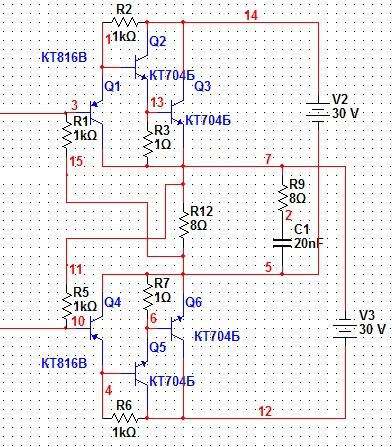

Здравствуйте. Я так же любитель параллельного усилителя изначально пробовал версию Агеева, но быстро отказался от неё, сделал всё иначе. Изначально придерживался идеи о неполном соответствии комплементарных пар транзисторов друг другу, что должно вызывать определённую не устраняемую долю искажений из-за разной природы этих транзисторов. Я понимаю что 100% обратная связь в повторителях решает много проблем чисто автоматически и это одно из достоинств таких систем, но от стремления к лучшему так же трудно отказаться. У меня накопилось множество вопросов на которые интересно услышать точку зрения таких же искателей звука. В общем для начала я поменял всю концепцию до такого вида.
simmetrichnyj_usilitel_3.jpg [63.28 KiB]
Тут нет таких понятий как общий провод, средняя точка и усиление идёт с нуля. Это сразу для понимания. Тут проблема роста искажений при падении усиления с ростом тока решается иначе. И честно говоря я не совсем понимаю параллельное включение транзисторов. Ведь три параллельных транзистора потребуют утроенный ток и суммарно естественно это будет один транзистор с тройным током до ограничения но и с тройной нелинейностью от тройного тока базы. А у меня напротив за счёт сдвига одной характеристики относительно другой получается практически такое же удвоение мощности за счёт работы двух транзисторов, но когда усиление первого транзистора начинает иссякать и падать включается плавно второй транзистор со "свежим усилением" плюс с начинающим работать коэффициентом умножения усиления первого на второй. То есть имеем более длинную совместную кривую усиления при работе уже на более высокой мощности где еще сохраняется микродинамика и демпфирование. Мне интересно, что вы скажите об этом. Это рабочая конструкция. Ей с обычными КТ825/КТ827 уже более 30-ти лет, но последний вариант на мой взгляд гораздо лучше. Он быстрее по скорости рассасывания заряд транзистора, так и по открытию быстрее поскольку эмиттерная нагрузка 1 Ом здесь, и 120-200 Ом в классике, имеет большую разницу. Что вы думаете о такой схеме.

К чему вся эта говорильня? Симуляторная схема есть? Если нет, то это не усилитель.
Сними спектры гармоник или интермодов и "всё поймешь и всё увидишь сам".

Есть, симулятор и показывает это. Кроме того он же показывает при такой схеме самые минимальные искажения и более высокий порог до ограничения сигнала. КПД чуть хуже, ограничение наступает за минусом 3,5 вольта от питания именно в симуляторе. К примеру на входе 39,8 Питание на плечо 36 вольт, а ограничение 32,5 вольта. Но вот симуляторам я не доверяю немного. Общие принципы они показывают однозначно правильно. Звук прекрасный без всяких общих обратных связей. Тут проблема в практически полной невозможности лично для меня измерить эту работу к примеру с помощью RMMA из-за симметрии. Если сигналы малые в симуляторе, то достаточно просто добиться практически для всех вариантов искажений меньше по первой нечётной гармонике, если амплитуда 2,8 вольта ниже -94 дБ (для стандартного плеча как по классике), для такого варианта с двумя параллельными транзисторами, там уже -100 дБ, а для моего примерно -104. А вот если применять сигнал порядка 18,5 вольт амплитуды на 8 Ом в том же симуляторе это уже чуть иначе с парой равных транзисторов уже 0,021%, и с моим вариантом 0,015%, и ограничение гораздо раньше наступает у схемы с параллельным включением, там порядка 26 вольт при питании 36. А говорильня к тому, что это возможно кого то заинтересует, или к примеру автор увидит некий потенциал схемы в другом исполнении. В тех же симуляторах, и на практике составной транзистор плохо ведёт себя с прямоугольными импульсами, и ВЧ помехами именно с номиналами резисторов порядка 100-200 Ом, самовозбудами -даже возникают встречные токи. У меня годами непрерывно усилитель работает вообще без активных защит (пассивная есть). А драйвер такой.

Тут решена проблема с микросхемами в плане отсутствия серьёзных ограничений уровня сигнала, с проходными ёмкостями также нет проблем как и их самих, всё работает от балансного выхода ЦАПа АК4490, позволяет именно слышать -108/112 дБ сигналы, ниже просто комната и слух не позволяет. Но не даёт покоя невозможность измерить всё приборами. Слишком низкий уровень шумов и помех, как отсутствие балансного АЦП, да и опыта таких измерений мало, а равно как и опыта работы с некоторыми симуляторами . Дело в том, что выход висит на уровне 21-23 вольта у меня в воздухе, а измерять относительно резисторов 470 Ом так же не очень правильно. Этот же вариант может заработать и в комплементарных парах, возможно кому то пригодится, при росте громкости искажений гораздо меньше на пиках, это совсем не так, как работает D класс. Заметьте - полное отсутствие ёмкостей, только достаточное усиление, нет петли ООС вход-выход вообще чего то стоит. В общем система заточена под работу с ЦАПом балансного типа без операционных усилителей. Реле защиты вообще не нужно. Щелчка при пуске нет. Понять включён усилитель или нет вообще нельзя. Пассивная защита заложена в самом блоке питания, и это вообще буквально издевательство над здравым смыслом - удвоитель напряжения под нагрузкой просто быстро проседает, а пульсаций у него меньше на 23%. При аварии - пробой транзистора, появляется встречный ток, и должен сгореть предохранитель трансформатора на канале. Прямое напряжение не превысит 4-5 вольт. И это тот же самый - параллельный усилитель но с другим подходом.
