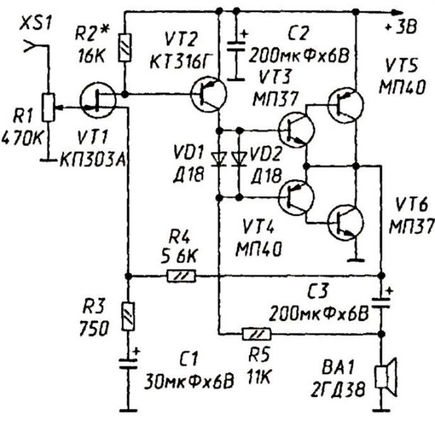

"Класс В"... Откуда там хороший звук?! Довольно удачный усилитель "на германии" был в магнитофоне "Спутник-403", работал в широком диапазоне питающих напряжений, с довольно малым уровнем искажений... Схема, кстати, похожа...
https://aliexpress.ru/item/100500714442 ... 6756zoDGwF лучше на порядок по звуку,экономичности и питание от 1,8 в до 6в мощность 2...3вт чистенького звука зачем этот хлам,попробуйте всего 22р с доставкой,уверен выбросите свой германий на помойку а еще лучше вот с блютуз модулем,со смарта слушать и не париться стерео https://aliexpress.ru/item/100500807044 ... 4ec2QvjfJD там блютуз приемник,декодер и два канала по 3вт в АВ классе,этот под микро усб,есть такой же тайп си
Интересно.
Вроде бы Спутник-403 по компоновке, конструкции лентопротяжного механизма и дизайну был практически точной копией одного из первых в мире магнитофонов под компакт-кассету — Philips EL3300 (1964 год). Но в том Филипсе был трансформаторный усилитель.
был у меня этот спутник в 6 классе,гавно изрядное,все время головка расстраивалась приходилось подкручивать.... нет там трансформаторов,с автотрансом был у Весны-306 https://rw6ase.narod.ru/index1/mag_ml/m ... ik403.html

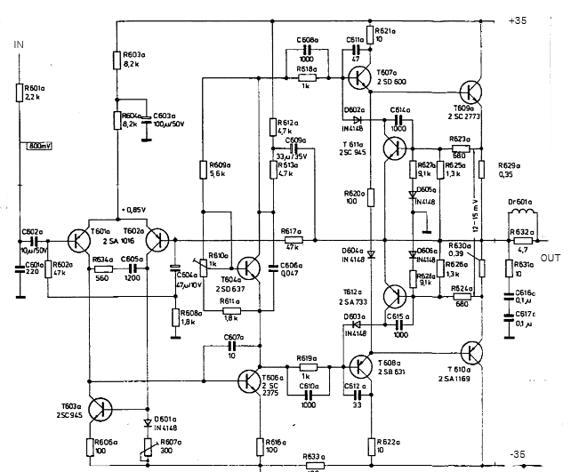

Завершил вторую итерацию проекта beomaster на smd компонентах. результаты следующие: 1. играет из коробки, из настройки потребовалась только установка тока покоя. 1.а Играет хорошо. 2. терморезистор на позиции R24 излишен. Хватает и обычного, а с компенсацией справляется и транзистор на радиаторе. 3. попытка уменьшить кол-во корпусов привела к тому, что на российских просторах были обнаружены транзисторы Шредингера. То-есть в продаже они есть, а в реальности нет. Я про BC847BPN в корпусе SOT23-6
поэтому будет еще версия где эта экзотическая сборка будет заменена классическими транзисторами. BC847С + BC857С

Практически все схемы усилителей и приемников, и магнитофонов до начала 70 годов ( переносных и не только ) были трансформаторными. И только где-то с середины 70 годов стали появляться бестрансформаторные исполнения, и пошли они уже на кремнии. Впрочем, были некоторые исключения в приемниках с низковольтным питанием.
ЗЫ. Имеется в виду новые разработки, а не выпуск старых изделий по инерции...
И вопрос к Silicoid - какому варианту схемы конкретно относится фотография этой платы ?
схема использовалась вот эта https://img.radiokot.ru/files/149470/3rr7td4nr5.png С той лишь разницей, что VT1 и VT2; VT3 и VT4; VT6 и VT7 были заменены на сборки, плюс соответственно BC547 заменены на 847, 557 на 857 и т.д. Это одно и то же, различие только в корпусе Хотел еще VT1 и VT2 заменить BC847 на BC850 (это малошумящий вариант 847), но в продаже таких сборок не нашел
в третьей итерации я оставлю сборкой только VT1 и VT2, так как там они подобраны по характеристикам. Для дифкаскада это полезно.

Завершил проект BEOMASTER 5500 SMD в третьей итерации (правый усилитель на фото) часть сборок перевел обратно на одиночные транзисторы для упрощения поиска деталей. Как и вторая итерация (левый усилитель на фото) запустился сразу же. И так же не потребовал никаких наладочных работ, кроме установки тока покоя. То-есть схема у датчан получилась весьма стабильной.
Если собирать на выводных элементах, то BC/BF8хх надо заменить на BC/BF5хх (это одно и то же, только разные корпуса) вместо BF622 можно взять православные КТ602БМ
Объективное исследование характеристик пока не проводил, но на слух могу сказать следующее. Раньше я считал, что TDA7294 играет неплохо. После прослушивания этой схемы могу сказать, что ошибался. Не зря она простояла на конвейере 10 лет.

As писал(а):
...У нас по "Шушурину", вроде, тема была? Это явно его аналог...
Непонятно, еще что чей аналог , так как ранние итерации этого усилителя появились в продаже в 76м в составе Bang&Оlufsen beomaster 4400, а Шушурин опубликовал свой усилитель в 78м (первая итерация B&O правда весьма странная по современным меркам, в плане подходов к проектированию выходного каскада, поэтому я взял что-то более привычное, которое появилось в продаже в 80х) . Конкретно эта схема впервые появилась в составе B&O5000 в 1983 и просуществовала до модели 7000 Снятой в 1996м.
Но дело не в этом. Я ее тут разместил, потому, что схема получилась действительно удачной и может совершенно спокойно повторяться радиолюбителями даже с невысоким уровнем знаний
