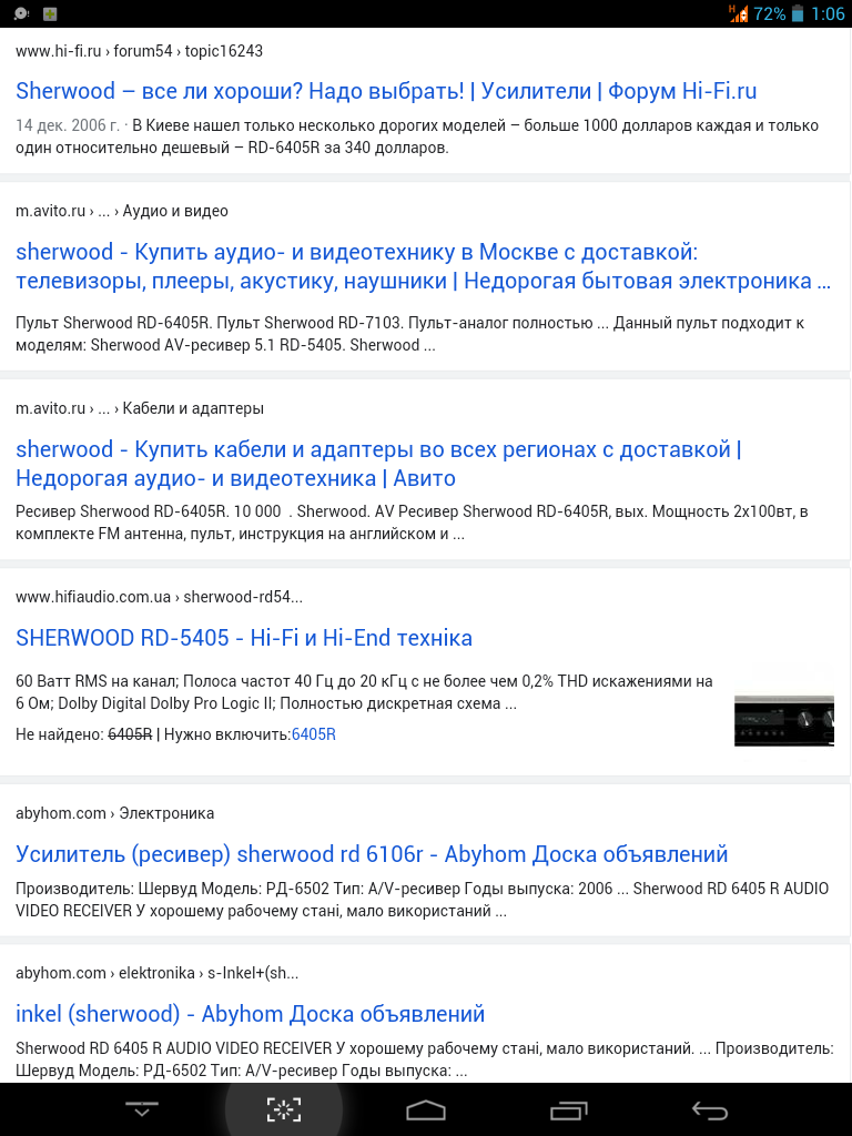

Карма: -22
Рейтинг сообщений: -26
Сообщений: 2034
ТОЧНО - белый гугл.
Screenshot_2025-03-08-01-06-07.png [180.23 KiB]
Одно ЛЯ-ЛЯ от продаванов и НИКАКИХ схем.

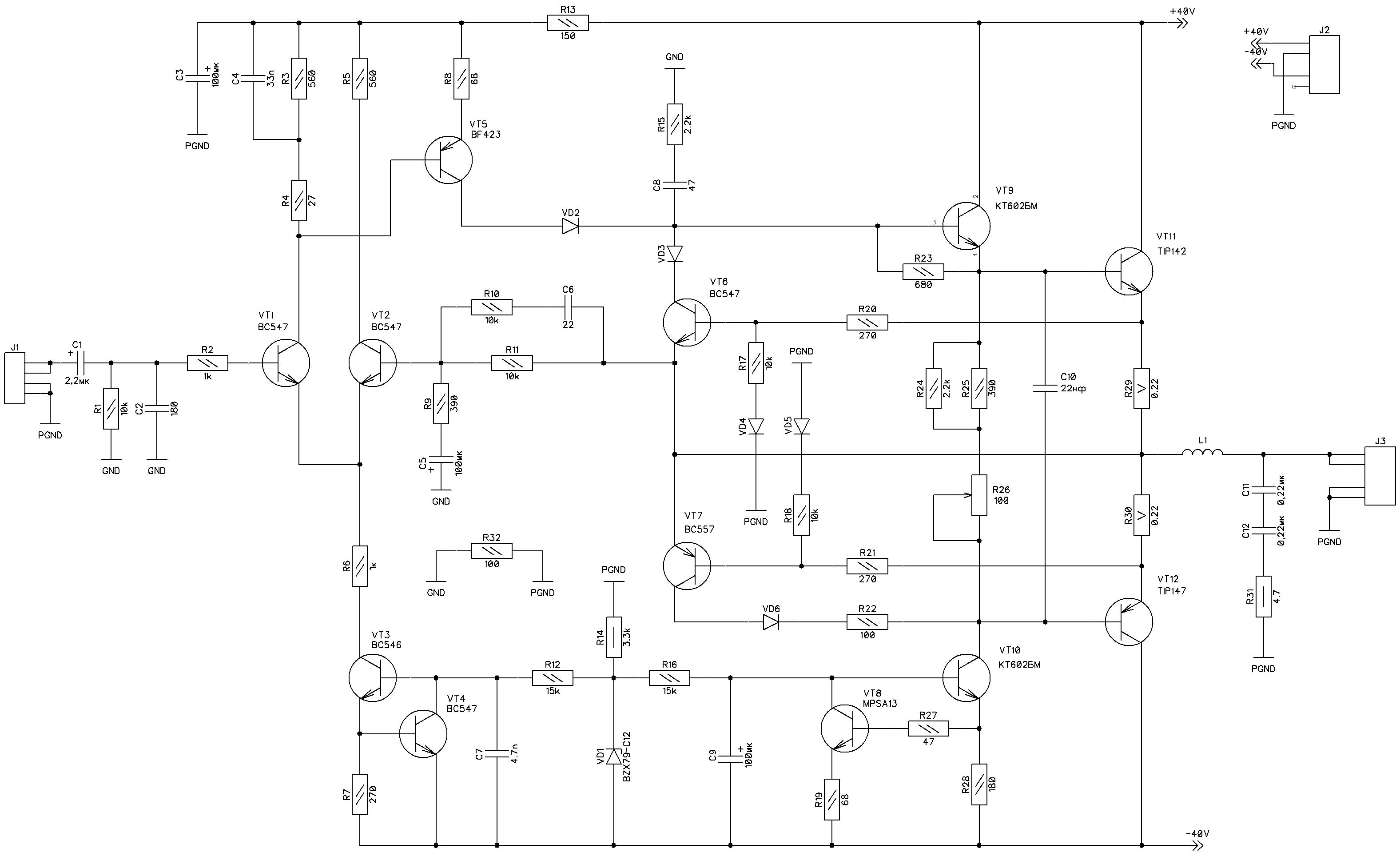

СообщениеДобавлено: Вт июл 01, 2025 00:09:10
Сообщений: 580
Закончил я схему Беомастера. Работает. Причем очень приятно на слух играет. Надо бы его параметры снять, но одного ожога от нагрузочного резистора мне на сегодня хватит )))
Основная причина косяков вначале была до глупости банальна. Чип и Дип прислал не те резисторы... Ну вернее как. Этикетка та, а вот в реальности номинал был другой ( на порядок меньший ). Поэтому там все коррекции поехали.
После замены на нормальные элементы схема заработала сразу.
Так как она достаточно проста и в случае использования заведомо исправных компонентов налаживания не требует, то выкладываю ее сюда.
В Оригинале транзисторы VT9 и VT10 были BF857. Их сейчас не купить. В качестве замены подойдет BF859 (то же самое, но более высоковольтный, который еще кое где встречается) или любой другой транзистор средней мощности с малой коллекторной емкостью. Я поставил КТ602БМ, так как емкость коллектора там близка к оригиналу < 4пФ. Также скорее всего подойдут КТ940.
КТ815,817 и их импортные аналоги (вроде BD139) не подойдут из-за большой емкости (порядка 60пф), что однозначно приведет к самовозбуждению.
Оконечные транзисторы BDV64 и BDV65 на 25 год редкие и дорогие, но их с успехом заменят TIP142 и TIP147, Кроме того можно заменить на 2SD2390 и 2SB1560. Правда они имеют очень высокую граничную частоту и чрезмерно высокий для этой схемы коэффициент передачи. Отечественные замены КТ8106А/КТ896А или КТ8158В/КТ8159В. Второй вариант предпочтительнее, но транзисторы с индексом В практически отсутствуют в продаже.
Индуктивность катушки 0.5 мкГн.
Диоды КД522 или их аналоги. У меня 1N4148
upd. в случае сборки надо иметь ввиду следующее: Транзистор VT8 должен располагаться на термопасте на одном радиаторе с оконечниками.
