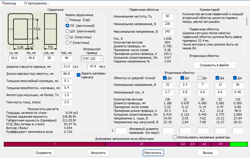

Если это всё продолжение моего вопроса, то я уже собираю ОМ2.7 для своих колонок. Сейчас думаю про трансформатор. Железо будет от ТС-180-2. рискну намотать на нём. вообще мне понадобится много напряжений с него, т.к. кроме самих усилителей будет ещё ВЛИ индикатор от Радиотехники У-101, коммутатор на реле и Bluetooth приемник на этой же плате, тембрблок на NE5532, защита на РЭС-6 и ЦАП. А для этого мне понадобятся:
2х2,5В на накал
2х26В на индикатор, тембрблок и защита
2х12В аналоговая часть ЦАПа
12В питание релюшек коммутатора и Bluetooth приемника.
7В цифровая часть ЦАПа
2х32В остальное на усилители
Все эти напряжения переменные, т.е. ещё до диодов и фильтра. конденсаторы для усилителей будут по 10000мкф.
А из вопросов будут разве что правильно ли рассчитаны обмотки трансформатора и какого номинала предохранители нужно ставить на "плечи" питания усилителей?
