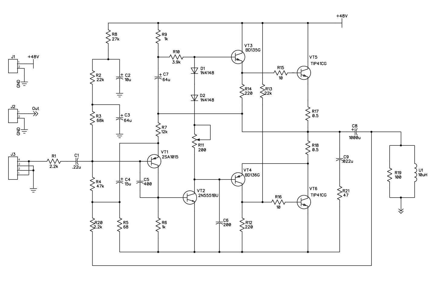

Господа Всех приветствую и заранее прошу не пинать, я тут впервые на форуме,
Поиск мне говорит, что схема на форуме давно известна, но в этой ветке она еще не появлялась. Вот подумал, может кому пригодится. Сам ее на днях нашел в закромах родины и решил потрясти стариной, повторить, да проверить так ли она хорошо звучит, как о ней говорят. Схема, мягко говоря не нова (уже лет 60 как по миру бродит), но в рунете я 100% более-менее читабельной перерисовки не встречал. Посему накидал сам.
Это схема УМ "канонического" аппарата leak Delta 30 (вернее той его разновидности, которая была собрана на кремнии)
В оригинале там использовали вестингаузовские транзисторы "особой серии" не знаю, где уж они нашли в Британии транзисторы для космоса, но на иностранных форумах пишут, что таки да. Некоторые люди на тех же форумах нашли их "мирные" аналоги от ti, которые уже не выпускаются, но схема в общем-то простая и думаю, подойдет практически любой кремний с более-менее адекватными характеристиками.
Единственное, что я хотел заметить, все транзисторы, применяемые в аппарате по-умолчанию были диффузионные, поэтому мягко говоря средненькие по характеристикам. Может от этого появилось "непревзойденное по качеству звучание" этого усилка. А может огромные нелинейности из-за примененных емкостей. Но в общем, желающие могут проверить сами.
Схема интересна тем, что используется однополярный источник питания.
Я провел кое-какие симуляции. Максимальный уровень входных напряжений 0.3в. Транзисторы vt3 и vt4 лучше поставить на радиатор, судя по симулятору там до 0,6Вт рассеивается и Разумеется лучше выбрать все элементы с рабочим напряжением > Uпит, разве что vt1 подойдет любой PNP с Uкэ >20v, если собирать на нашей элементной базе, то думаю подойдут КТ3107А/КТ3157 - vt1, КТ602Б - vt2 (P >= 0.6W), КТ815Б/В/Г -vt3, КТ814Б/В/Г - vt4, КТ819Б/В/Г - vt5 и 6, (ну разумеется ноги проверьте, а то у 503, 814, 15, 19 цоколевка не как у людей, то-есть "буржуйские" элементы, после трассировки, "болт он" заменить не получится)
а... и еще LEAK Delta 70 от 30 отличается другими номиналами элементов и почти в два раза большим напряжением, но в остальном то же самое. Так что получается 2 усилителя в одной схеме.
В общем, если кого заинтересует, то буду рад.
Дельным отзывам людей, кто подобное уже собирали тем более
UPD.
Баги выправил. (Ну и накосячил же я в схеме. Спасибо As за указание на ошибки)

"Схема в PNG" содержит ошибку, в остальном - именно такие по схемотехнике усилители ставили в радиолу "Мелодия", пол века тому назад... :)

..делал - вообще никак не впечатлил..от слова совсем - как правильно сказал As - "..та же Мелодия"..есть файлы микрокапа, платы - если кто попросит, выложу в эту тему..даже с вариациями делал - менял первый одиночный каскад на диф, в нагрузку - зеркало - мало помогло..

От мелодии есть сильное отличиево включении VT4, хотя оно особой погоды не сделает.
А в основном почти классическая схема 70 годов.
И по сравнении с исходной схемой там даже не одно различие
 Заголовок сообщения: Re: Нужна схема УНЧ на транзисторах.
СообщениеДобавлено: Вт ноя 15, 2022 11:04:11
Сообщений: 501
Спасибо. Нашел, исправил. (вчера заполночь уже переносил) Сегодня еще после работы баги поищу. Если будете не против поправленый вариант тоже выложу.
А вообще, это получается забавная ситуация. Если начинаешь улучшать. То первым делом добавляется диф усилитель на входе. И комплементарная пара на выходе. То-есть уже надо переделать на двухполярное питание. А где диф, там и ОУ с полевиком на входе. Глядишь, вот тебе и первый вариант Брагина. Потом подъезжает нагрузка ОУ на эмиттерный повторитель и запихивание оконечников в АБ, а где АБ, там и защита нужна. Здравствуй вторая версия Брагина.
А тут минимализм во всей красе. Проще и быстрее только на 2030. Но кмк эта штука будет играть не хуже 2030, ибо ТДА-ха при однополярном питании, как на мой слух, играет просто отвратительно

..нет..основное отличие - ПОС по току с выхода на вход, позволяющая при сравнительно малой емкости разделительного конденсатора по выходу (всего 1000мкф) получить нижнюю граничную частоту в 20Гц..у подобных усилителей для получения такой частоты на нагрузке 4 Ом эта емкость должна быть больше почти на порядок..
..это и достоинство, и существенный недостаток - глубина ООС на низших частотах чрезвычайно мала - хорошего "низа" тут не дождешься, к тому же вся эта шняга оказывается весьма чувствительной к качеству питающего напряжения - по хорошему, оно должно быть стабилизированным..
..спектр тоже особо не впечатляет..
..0,2% THD при идеальных условиях моделирования и идеальном источнике питания, "железный" вариант будет иметь искажения около 1% или около того - овчинка не стоит выделки..
..замена резистивной нагрузки первого каскада на динамическую снижает искажения примерно на порядок при прочих равных условиях..
