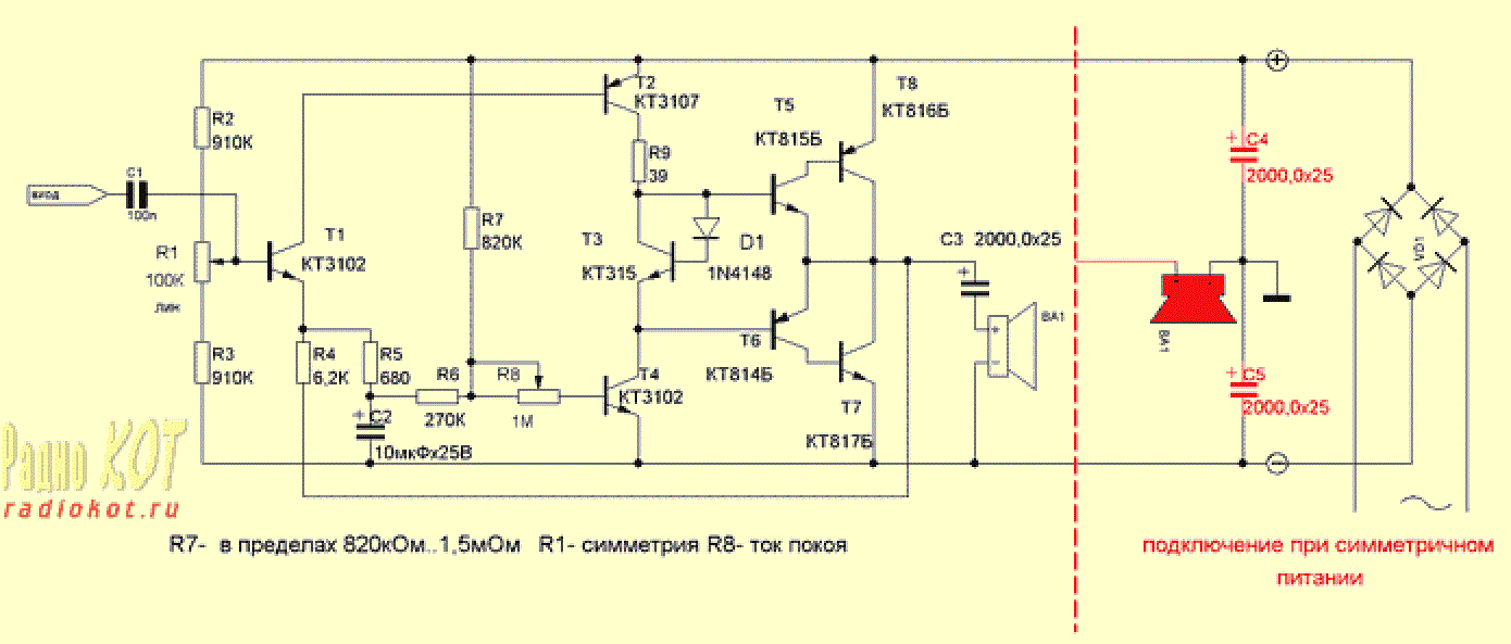

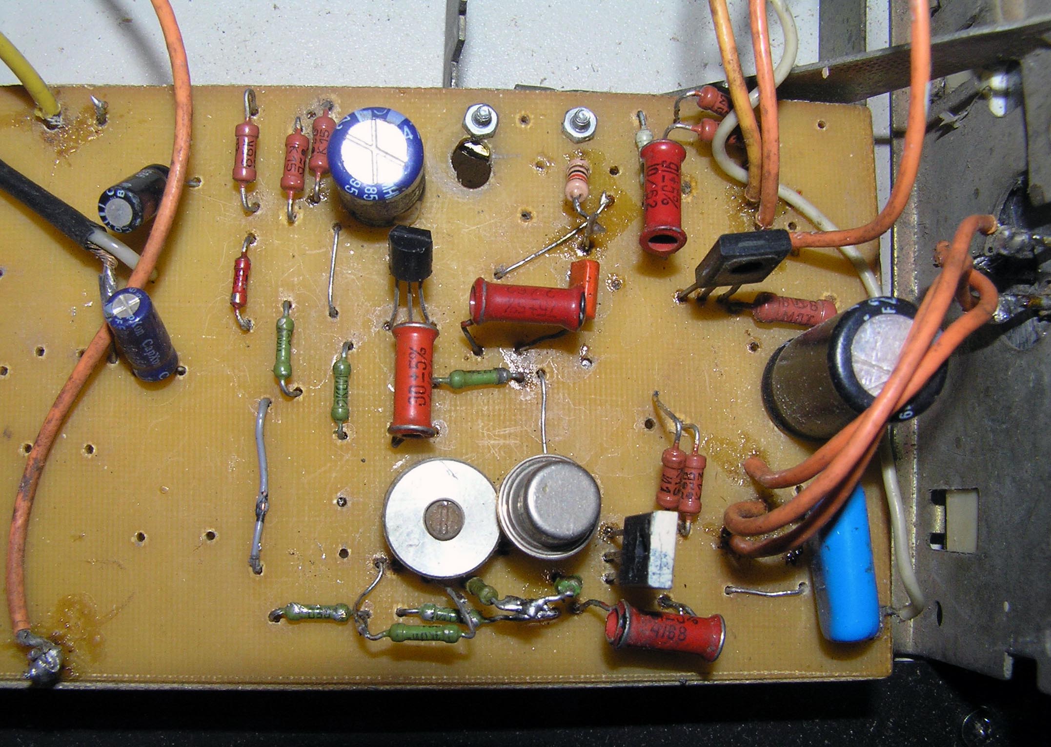

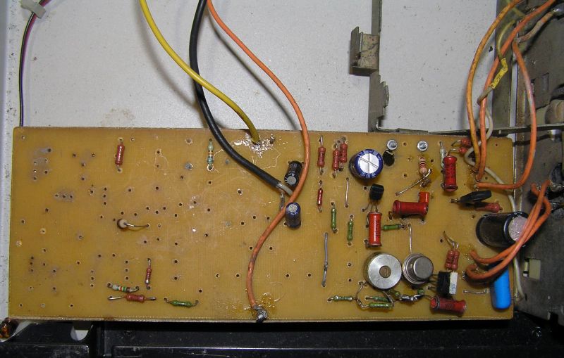

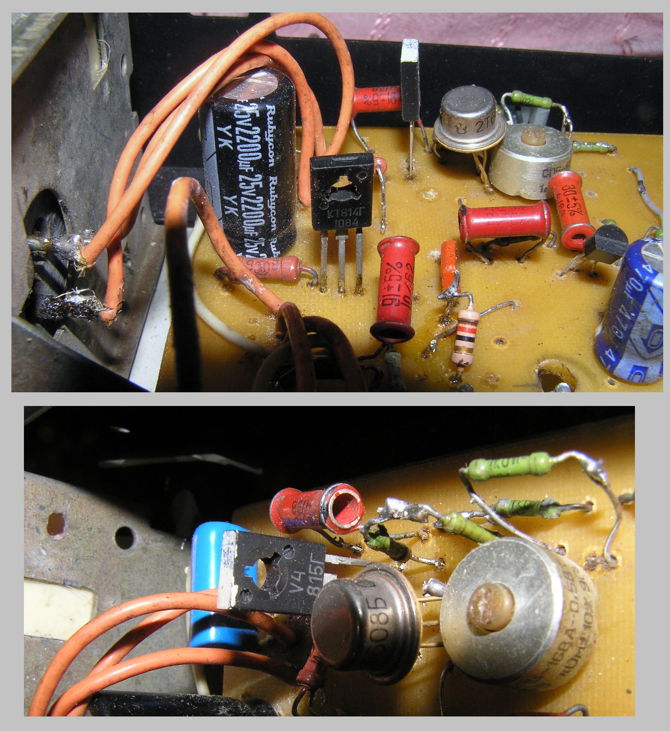

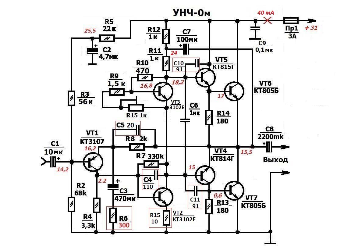

Сегодня опять забанили... Решил продолжить тему про УНЧ-0, т.к. решил спаять второй на этой же плате. Пришёл к выводу, что в наше время моно - это отстой.
https://img.radiokot.ru/files/54270/3u753khj5u.JPG
https://img.radiokot.ru/files/54270/3u75a246oc.jpg
На Вовкин программнег похоже :))
Мелодия-103... Звучит неплохо, но очень критичен к разводке общего провода, особенно - в стереоварианте... Я такой делал, когда ещё в школе учился, в середине восьмидесятых, двухполярное питание тогда ещё не вошло в моду... :)))

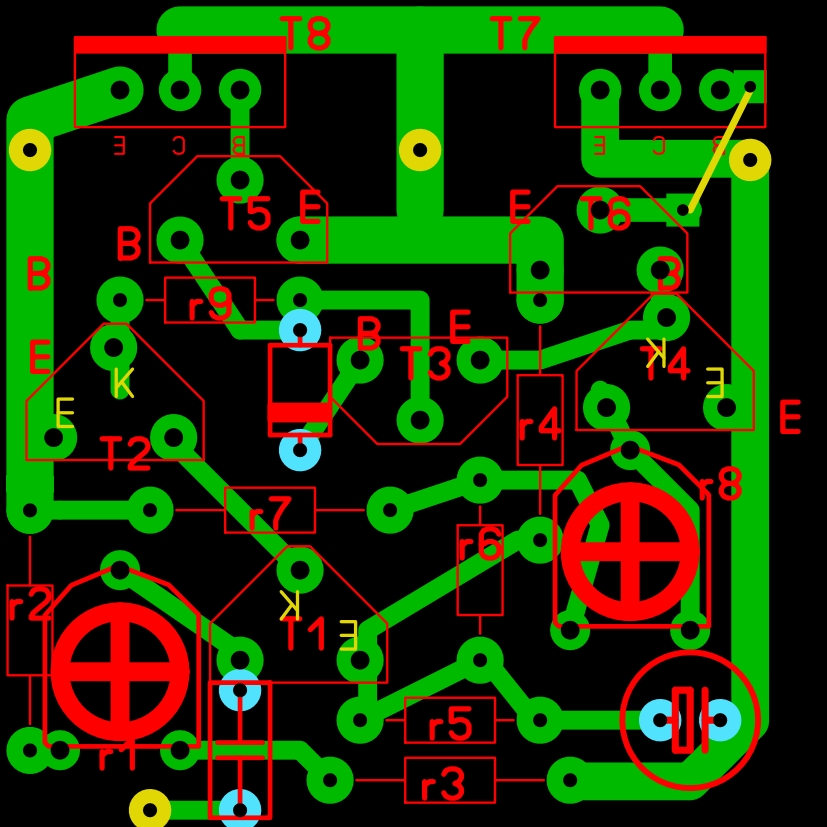

Ну, тогда вот этот https://radiokot.ru/circuit/audio/amplifier/17/ :solder: Я повторял, звучит отлично :beer:
U2.lay6 [95.73 KiB]

Автор: Сэр Мурр - можно верить!
Можно вместо КТ816/КТ817 подключить BD243/BD244?

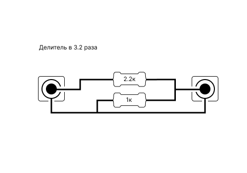

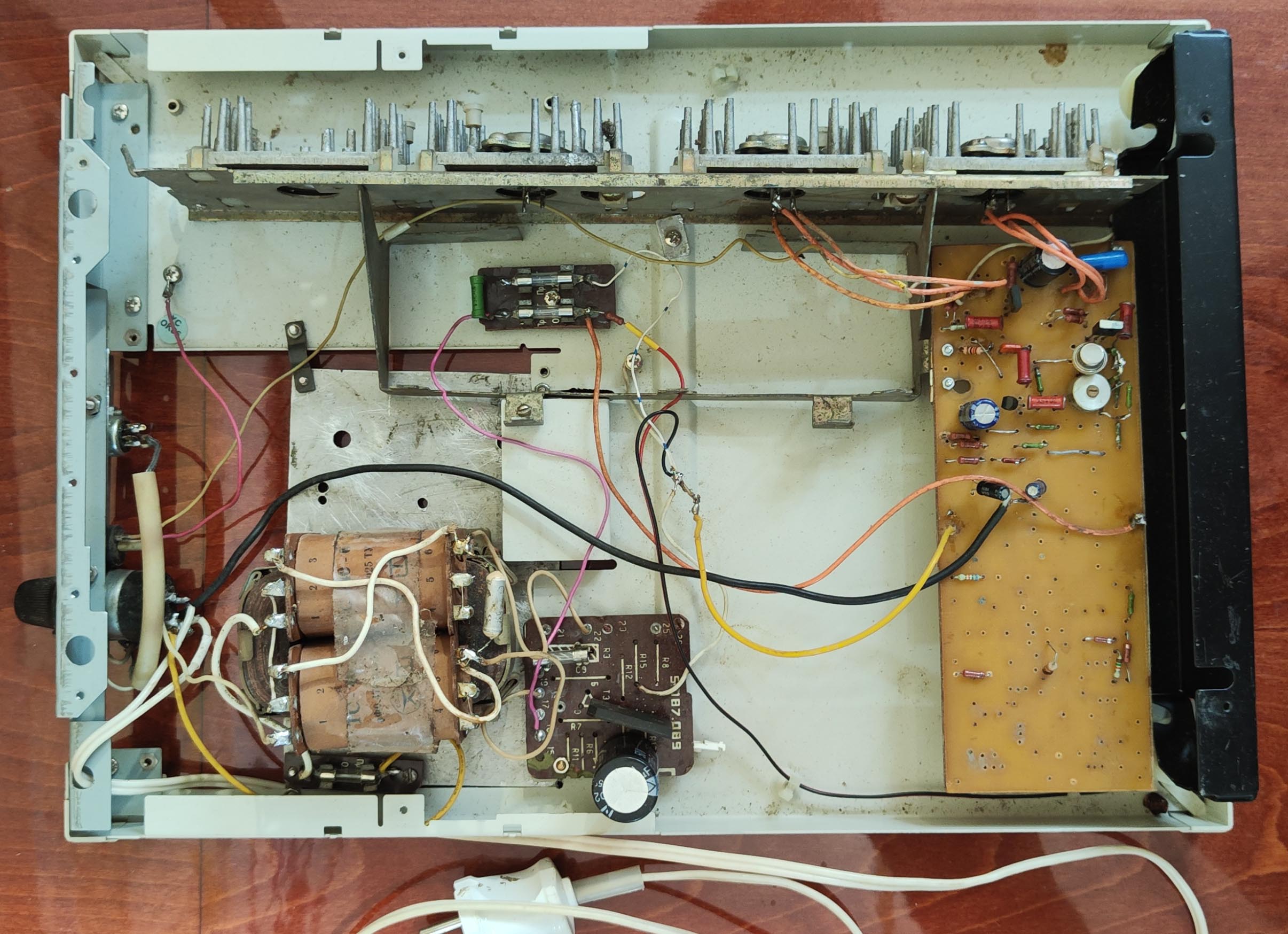

Добрый день!
Так как недавно стал обладателем нескольких советских усилителей (корвет, амфитон, радиотехника), появилось желание подключать их периодически к ПК. Но прежде чем совать провода куда не надо, решил почитать интернет, и вот что вычитал:
1. Нельзя подключать на горячую (с этим всё понятно)
2. Уровень линейного входа на старых усилителях 250-500мВ (вроде как советский гост, поправьте если не прав), уровень звуковых карт ПК (по данным из интернета) 0,7–2,2 V. Стандартный уровень выходного сигнала RCA составляет около 2 Вольт (тоже из интернета)
Вот у меня возник вопрос, а есть ли какое-то устройство, которое можно купить условно за небольшие деньги (от 1 - 2 тысяч) что-бы понизить уровень сигнала до безопасного для этих усилителей?
На сколько обоснованы мои опасения, или усилителю ничего не будет от такого превышения входного сигнала?
Как сильно это повлияет на качество звука?
Если у кого-то есть варианты готовых решений с марками, моделями и ссылками буду очень признателен.
Есть у меня ЦАП AIYIMA DAC-A2, но по информации продавца на RCA 2.3 вольта.
Заранее прошу прощение за неточности, я ещё только начал вникать в этот вопрос.
Почему нет, хоть BD243/BD244 это скорее аналог 818/819
А вот плату эту использовать я бы не советовал. Разводка крайне странная
Добавлено after 15 minutes 30 seconds:
lekssandr, Возьмите 2 резистора. Один на 2.2к, второй на 1к
соедините их последовательно.
Вывод килоомного на землю, вывод 2.2к на источник сигнала
со средней точки берете искомые 670мв
Добавлено after 4 minutes 24 seconds:
upd. можно конечно соорудить огород из разных активных компонентов (у меня даже такой есть в закромах) но в вашем случае это абсолютно лишняя трата времени и сил. Вполне достаточно простого резистивного делителя
upd. можно конечно соорудить огород из разных активных компонентов (у меня даже такой есть в закромах) но в вашем случае это абсолютно лишняя трата времени и сил. Вполне достаточно простого резистивного делителя[/uquote]
Если не затруднит, можно по подробнее, как это реализовать в виде кабеля или универсального переходника?
У меня есть кабель, с одной стороны 5 pin, с другой 2 RCA есть смысл его резать и паять, или лучше взять корпус небольшой, разъёмы и собрать отдельный переходник?
И по резисторам, какие-то определённой фирмы, или условно любые?
Последний раз редактировалось lekssandr Пт сен 19, 2025 13:37:35, всего редактировалось 1 раз.

Лучше в виде отдельного переходника (корпус, разъемы, резисторы).
 Заголовок сообщения: Re: Мелкие вопросы по УНЧ.
СообщениеДобавлено: Пт сен 19, 2025 14:09:27
Сообщений: 575
Вопрос исполнения этого перходника уже зависит от возможностей и запаса времени.
Сейчас бы я сделал отдельную коробочку, а когда надо было срочно, просто нашел в закромах родины резаный провод и спаял на его основе из 2х разъемов, 4х резисторов и теромусадки. Так как очень хотелось послушать свежекупленный CD плеер с 2в выходом, а вход в усилителе рассчитан вообще на 150мв.
Делитель
Делитель
Спасибо за схему, тоже думаю, что если делать, то в отдельном корпусе, я не тороплюсь, можно заняться.
Резисторы какие-то определённые посоветуете (бренд, или ещё что-то) ?

Сообщений: 575
Резисторы лучше взять металлопленочные 1% из них отобрать две пары близких по номиналу.
Искать более точные имеет смысл только если будете делать на плате поверхностным монтажом. Просто выводные 0.1% стоят как чугунный мост.
