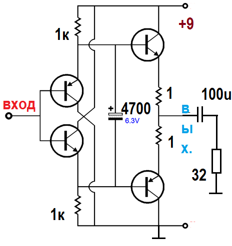

Спасибо. Подумаю над вашими ответами и ссылками завтра на свежую голову (у нас почти 10), а пока такой практический вопрос: тут приводили схему с диодами. В случае применения составных транзисторов в плечах она должна быть такой, верно? Схема правильная?

лучше сделать немного по-другому, например так
Вообще был неплохой цикл статей в Радио в 1996-97 годах по схемотехнике умзч.
Это оттуда.

DJ_club писал(а):
Схема правильная?
принципиально - да, но вопрос с установкой тока (чем ?) через выходные транзисторы....
схем на твою задачу много, можно выбирать из готового, всё равно ничего нового не придумаешь

Вам же дали схему ,с четырьмя диодами (чуть выше),зачем совать два кондера на пути сигнала(Ваша схема)
а лучше сделайте параллельник,он почти без ступеньки только между базами выходников большой электролит поставьте 4700мкф на 6в

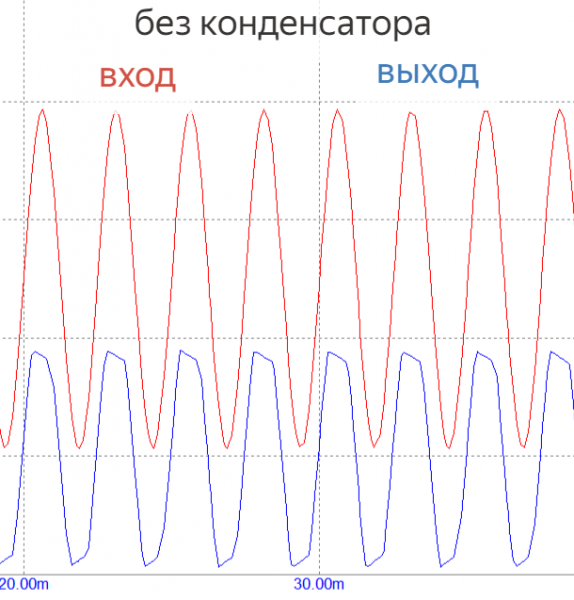

Попробовал прогнать в Микрокапе эту схему. Результаты удивили :o
На входе U размахом от ~0 до ~9В
Во-первых,
Вместо того, чтобы уменьшить искажения (как обещали в статье), наличие конденсатора привело к появлению ступеньки в сигнале :? Почему так??
Изменение значений резисторов в плечах от 470 ом до 10 кОм ничего не изменили (кстати, на выходе автоматом устанавливается половина питания)
Без конденсатора тоже сигнал искажённый. Менял сопротивления - толку ноль...
Во-вторых, выходной сигнал почти в половину (45%) меньше входного. Это нормально?
Файл схемы прилагаю

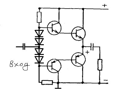

поставьте диоды в эмиттеры как на пятом рисунке сверху,можно для начала шоттки у них меньше смещение
Добавлено after 47 seconds:
транзисторы однотипные надо в первый и второй каскад и если обеспечить хорошую тепловуя связь между ними то эмиттерные резисторы не нужны

Ну разумеется он будет ограничивать.
вы подаете синус на вход размахом большим, чем напряжение питания, при этом, запитывая от однополярного источника и, если я правильно понял, не смещаете входные транзисторы совсем
т.о.
вариант №1 - надо задать рабочую точку входных транзисторов. Сделать это можно или делителем или подав входной сигнал амплитудой от 0.7 до Uпит - 1.4 (а лучше от 1 до Uпит - 2)
вариант №2 - перевести схему на двухполярное питание.

присмотрелся по-утру.
смещение есть, я не заметил. сорри. но очень большая амплитуда входного сигнала.
В схемах надо учитывать, что на каждом транзисторе падает определенное напряжение. Очень грубо, считайте, его равным 1 вольту
А верхнее и нижнее ограничение не имеет прямой полки на модели, так как вы пропускаете постоянный ток через конденсатор, у которого сопротивление постоянному току = бесконечность.
Вот и получается такая работа (ссылка)

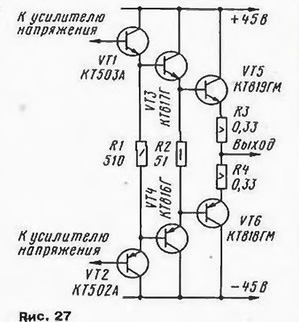

чем меньше эмиттерные резисторы -тем меньше ступенька,я же писал что если применить однотипные транзисторы в первом и втором каскадах и обеспечить им хорошую тепловую связь то эмиттерные резисторы не нужны
лучше всего крепить пары pnp \npn верхнего и нижнего плеча с двух сторон уголка через прокладки одним болтом а уголок на радиатор
вместо резисторов смещения лучше поставить вольтодобавку как у Ульянова будут меньше искажения при большом размахе
https://cxem.net/sound/amps/amp50.php

Уменьшил амплитуду источника до 3,5В и ограничение на пиках действительно пропало.
Но то что на входе 3,5Вампл. а на выходе 2,64Вампл - это норм? По идее ведь это усилитель тока (повторитель) и должно быть примерно как на входе, да??

СообщениеДобавлено: Чт май 22, 2025 21:03:53
Сообщений: 465
Нет. Коэффициент усиления по напряжению у схемы с общим коллектором меньше единицы. Короче говоря. На выходе амплитуда будет всегда меньше, чем на входе.
