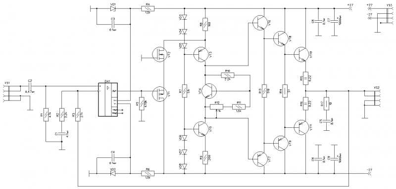

Господа. Вопрос
Имеет ли такой усилитель право на жизнь (см аттач) ?
Тут собсно идея была скрестить ужа с ежом. То-есть использовать оригинальную схему Видерхольда, но при этом Внести схемные решения порожденные прогрессом цивилизации.
например изменить квазикомплиментарный на комплиментарный выход, и т.д.
Мосфеты на выходе ОУ появились из-за статьи в ж. Радио, схемотехника УМЗЧ Высокой Верности, 1996, №1. Где автор утверждал, что подобное решение предпочтительнее решению на биполярных транзисторах.
На макетке она у меня оживать пока отказывается, если честно. Генерит.

А вот такой черт простенький рисунок в PDF контейнер упаковывать ?
Это ведь очень плохим тоном считается и компьютерной неграмотностью.
Что касается схемы, то навскидку не будет она работать из-за попытки сделать каскад на полевиках. Симметрии он не даст. И ОУ вынуждает работать со смещением. Что кстати, для некоторых ОУ приводит к возбуждению на границах рабочей зоны.

Благодарю за мысль. попробую вернуться к оригинальной схеме. посмотрю
Видерхольд тоже разбалансирован. только смещение разное. На полевиках примерно 4 вольта, на биполярных - 2.
Кстати. интересное наблюдение. OPA134 такой разбалансировке не поддается (из-за чего на выходе постонянка). А вот Tl071 легко.

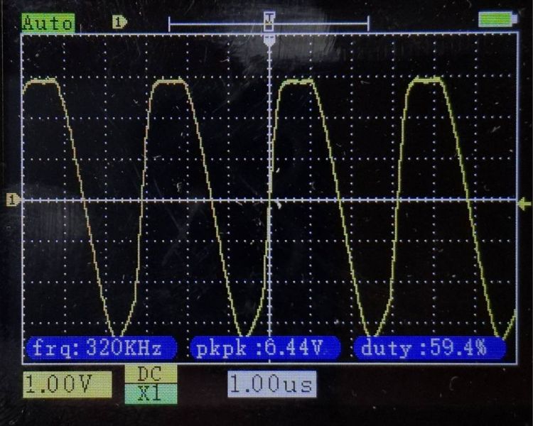

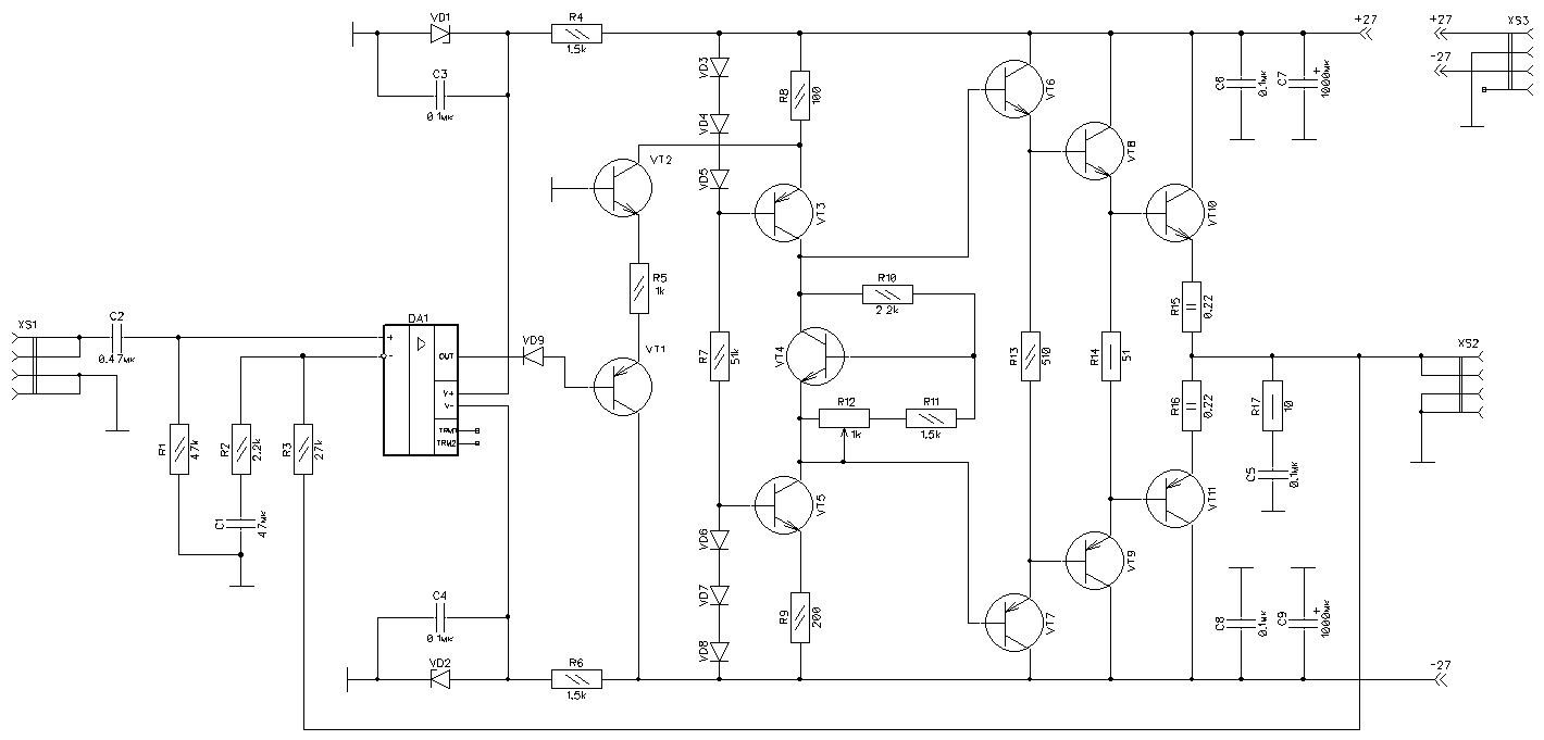

Поменял Мосфеты на биполярные. BC546 и BC556
Генерит все равно, но характер сильно изменился.
Если раньше был полнейший армагедон, то сейчас это вполне приличная кракозябра на 320кГц.

Какие проблемы ? Кондёр блокирующий на коррекцию посадить.
Но раз генерация идёт на довольно низкой частоте, то показатели этого усилителя очень хорошими не будут.
Быстродействие примерно 5 В/мкм будет.

Муркиз, думаю будет больше.
Мне удалось успокоить гену ведением двух 10к резисторов между Базой и эмиттером VT6 и VT7
но нужно еще с коррекцией повозиться, согласен.

Тут другая проблема вылезла. Схема напрочь отказывается работать на низкоомную нагрузку, что с ограничением тока покоя, что без.
на 100 Омах тестовой нагрузки - все прекрасно.
но если уменьшить нагрузку до 10 Ом, ОУ поднимает смещение с -4В практически до нуля. И на нагрузку приезжает + питающего.
однако гораздо интереснее в этом другое. Если включить усилитель на высокоомной нагрузке, потом переключить его на ходу на низкоомную - все прекрасно.
Это потому что при включении входное напряжение превышает допустимый предел и оу не может правильно работать. Попробуйте С4 замкнуть, или увеличить его многократно.
R5 надо уменьшать, или вовсе убрать.
В симуляторе собираете или в железе?
Спасибо. Попробую
В железе. На симуляторе таких проблем и близко не было

С4 замкнуть ? Это на какой именно картинке ?

...Чтоб ОУ не "триггерил", можно защиту от превышения дифференциального входного напряжения добавить (пару кремниевых мелких диодов встречно-параллельно входам ОУ...)
