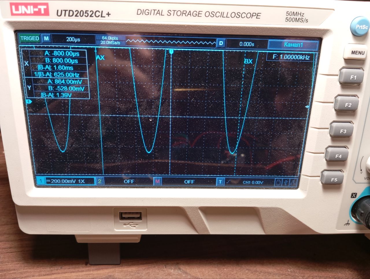

шумами я называю в моём случае это
..это самое что ни на есть натуральное возбуждение отрицательного плеча.. :)
..и говорит оно скорее всего, о бракованной микросхеме..ну, возможно - о не соблюдении правил монтажа (хотя и врядли) - можно попробовать понизить частоту среза усилителя введением конденсатора в несколько десятков пикофарад параллельно резистору главной ООС (R3=22кОм по типовой схеме)..если не поможет - микросхему в ведро..она заведется и при других Ку..
..поскольку коррекция здесь внутри микросхемы - то это единственный способ..

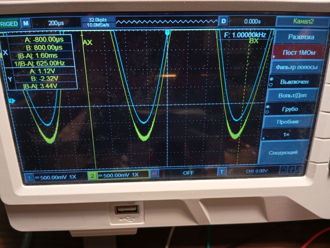

download/file.php?id=415215
- лечение возбуда отр плеча на одном канале цепью бушэ.графики смещены по вертикали для наглядности.
Твою методу и методу муркиза я опробую, вместе и по отдельности. .

- допустим я победил возбуд ц бушэ и укрепил результат коррекцией КУ .
Далее и более парит фон в колонках. Убирается Резиком на вых как я говорил почти.
По поводу что микры брак, вряд ли, выпаяны с Соньки Сингапур и у обеих одинаковые графики... Т е абсолютно

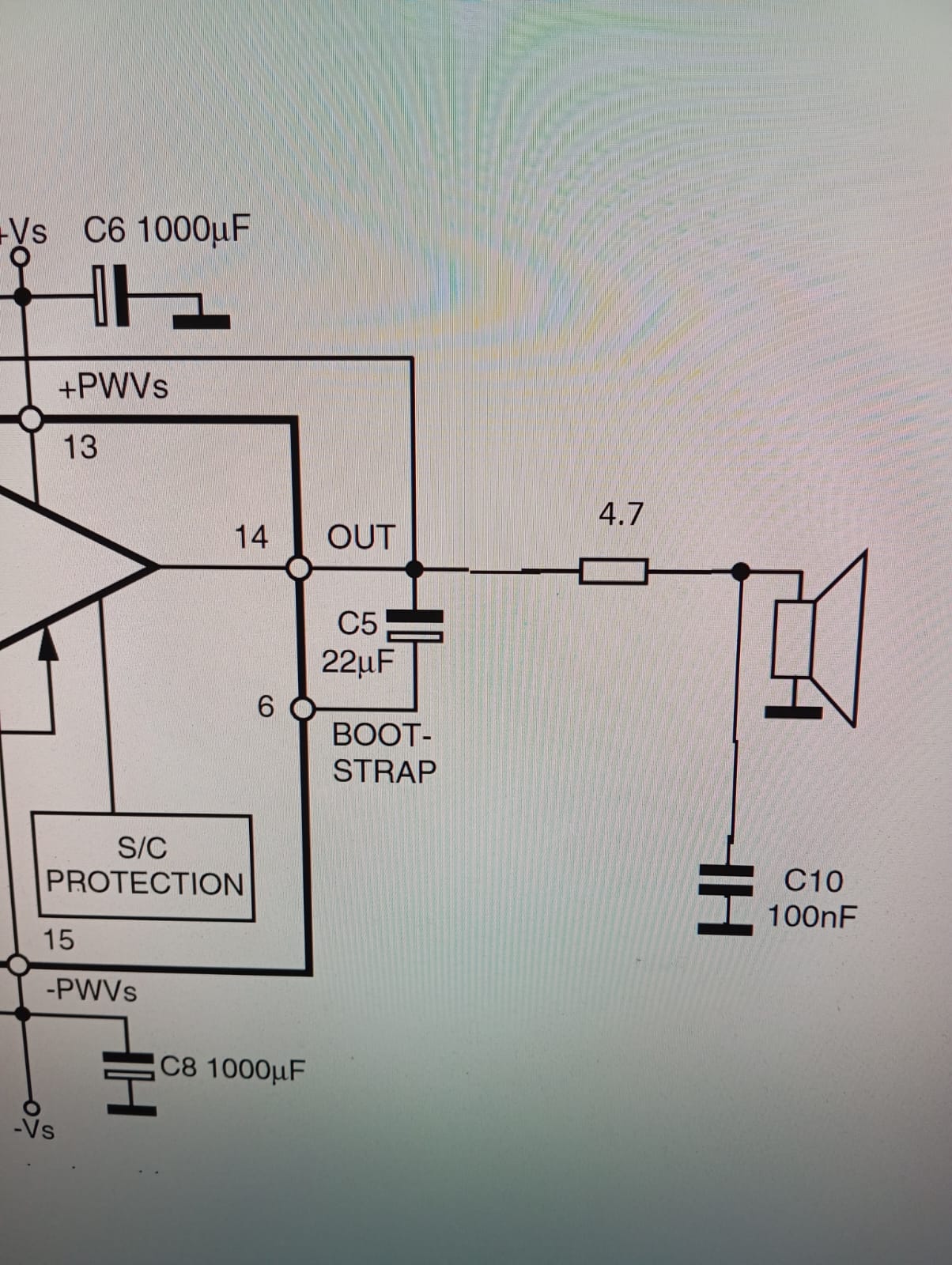

Для полного устранения возбуда ваши методы не помогли. Фон побежден Резиком 4.7 Ом на вых. Буше на 80%гасит возбуд цепью 4.7 ом/ 0.1u. . можно ещё поиграть номиналами.

Чёт уже отчаялся и смирился и вдруг хаотично тыкая перемычкой заметил... И кажется возбуд тоже побежден убиранием из цепи Буше резика. Короче там только конд 0.1u остался . Такая понимаш загогулина.
Добавлено after 12 minutes 58 seconds:
Так-
IMG-20250312-WA0001.jpg [227.84 KiB]
IMG_20250312_001633_375.jpg [238.02 KiB]

Удивительно здесь другое - что со звуком ты с открытым входом осциллографа работаешь.
А если посмотришь схемы автомобильных магнитол и прочих с низковольтным питанием и низкоомными динамиками, то заметишь, что там везде стоят только конденсаторы без резисторов.
То, что ты назвал шумами, я называю подвозбудом, то есть частичное возбуждение на участке рабочей характеристики. И если это легко вылечить в усилителе на дискрете, то в интегральном усилителе без выводов для внешних цепей коррекции это убрать крайне сложно без потери качества работы его.
В гибридах ещё можно местами припаять корректирующие конденсаторы.
Тут можешь попробовать поиграть глубиной обратной связи и уровнем входного сигнала, чтобы вычислить участок возбуждения. Можно попробовать конденсатор Буше не на землю, а на плечо питания посадить или добавитьс разным номиналом. Иногда помогает.
В общем, ходов здесь некоторое количество есть, но первым лучше действительно попробовать заменить микросхему. Причем - и вся партия может страдать таким дефектом, если закуплено сразу несколько штук в одном месте.

Эта схема на вых как я нарисовал - классический пассивный фильтр низких частот. Насколько она с такими номиналами будет влиять на тембральный окрас? И ещё есть схемы где напр этот конденсатор и цепь Буше одновременно присутствуют.
 Заголовок сообщения: Re: Усилитель звука из автомагнитолы, приемника и др.
СообщениеДобавлено: Чт мар 13, 2025 09:03:55
Карма: 127
Рейтинг сообщений: 6124
Сообщений: 24327
..это не только фильтр нижних частот - это еще и делитель напряжения, поскольку у тебя номинал резистора соизмерим с нагрузкой.. :)
..а ты тут беспокоишься за какой-то "тембральный окрас".. :)
..если номиналы резистора и нагрузки одинаковы, то мощность, подводимая к нагрузке, у тебя уменьшится аж в 4 раза.. :)
..и скорее всего, если осцилом смотреть сигнал на нагрузке - то он будет чистый, а на выходе микры - искаженный, как и раньше..
..микруху - в помойку, полудохлая..мне такого же плана ТДА2050 попадались..

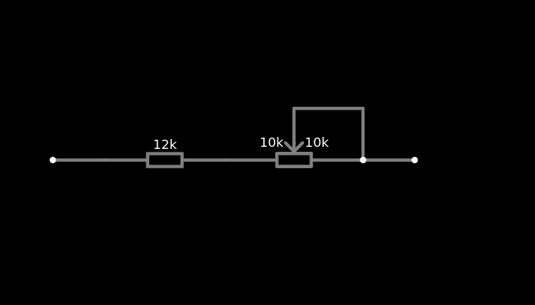

AndreyZZ писал(а):
подпаял сзади резики на 27к и общее R3 стало 12к , промерил осиком и "подвозбуд" сместился на положительную полуволну, так показалось. такая канитель
попробую вместо R3 из дш схемы подставить это и посм как ведет себя "подвозбуд" , может найдется оптимальный режим
R3.png [5.08 KiB]
