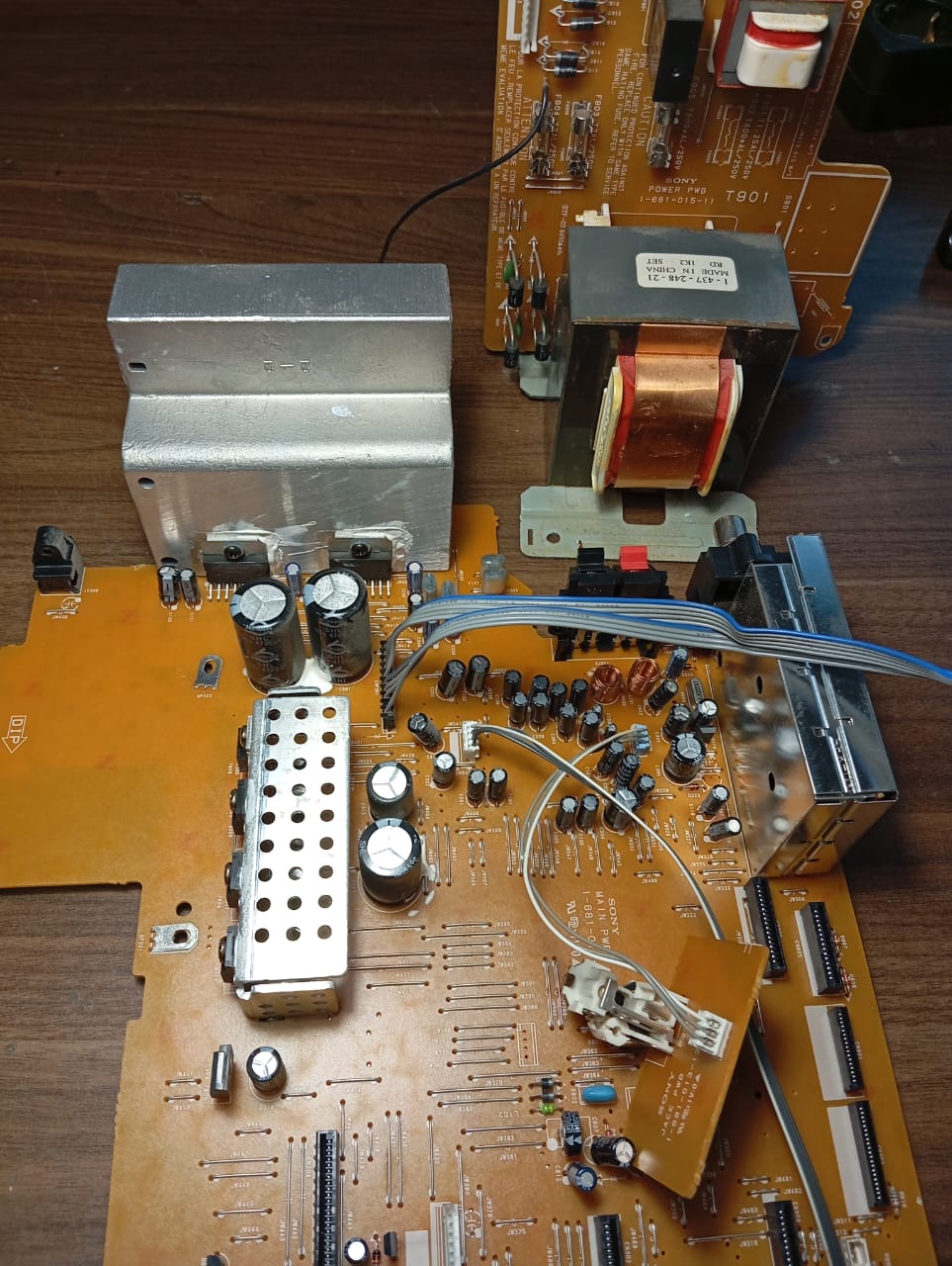

Вынул трепуху из sony hcd-cp300 на tda7296 singapore!. Понял что нет смысла оставлять, надо выпаивать и колхозить обвязку. Пока думаю - а оно мне надо.

TDA7296 отличные микросхемы, особенно если это подлинные чипы от STM.
По внутренней структуре они намного изощрённей большинства сборок STK.
Полевые транзисторы на выходе, в пределе 60 Ватт.
При аккуратной сборке хороший усилитель.

Да. serg спасибо. Выпаял полувандально. Если не пожег то может что нибудь соберу.

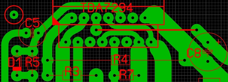

в моём случае она отличается тем что выпаяна с мц сони , а значит 100% ориджинал. подавать буду 28/28 . накрапал разводку с небольшими вкраплениями отсебятинки, и посоны в своих схемах так делают. Если кто увидит фатальную ошибку То пожалуйста укажите. У меня пару дней на корректировку.
неиспользуемые ножки откушены и через свободные места пропущены дорожки. т е 5,11,12

Есть варианты разводки без выкусывания ног, с перемычками в междурядье.

от этого сознательно отказался ( таракан в голове сказал ), хотя ничего против не имею . И уплотнение дорожек тоже не моё. Спасибо serg за отклик.

в ДШ тоже пишется то о чем вы говорите. Парни в своих схемах ещё диод внедряют, зачем не знаю. это тонкие моменты не подвластны моему пониманию.
Добавлено after 5 minutes 21 second:
надо наверно хоть что то собрать и запустить. потом будем смотреть, такая тактика в данном случае. если вы собирали с грамотным подходом , то можете показать грамотную схему
я вам верю. вы же помогли собрать двухполярку на ОУ для мостового уся ?
