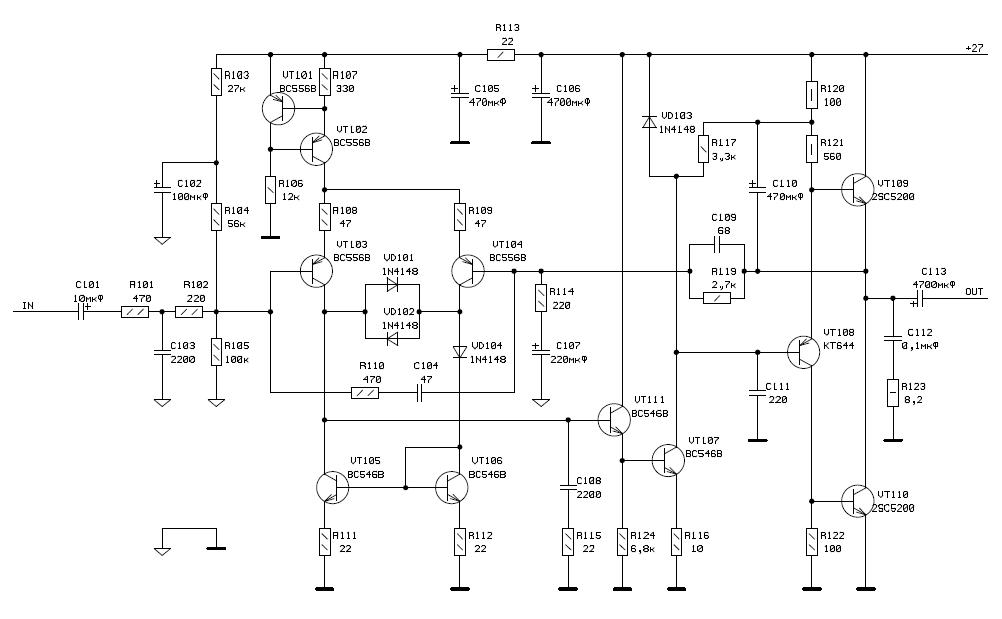

Схема с повторителем перед вторым каскадом.

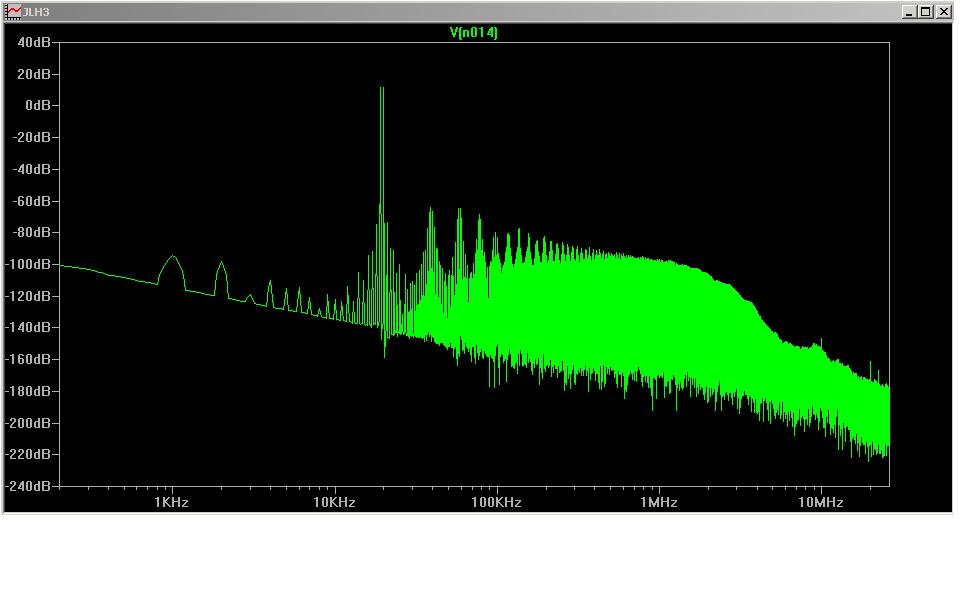

Интермоды

PS а не лучше коллектор повторителя после резистора прицепить,где ИТ диффкаскада,чтобы при насыщении не выгорел?
и для чего нужен диод д104?

Нет необходимости. Транзистор VT111 при клиппировании защищен диодами VD101, VD102, VD104. Эти диоды и VD103 являются элементами антиклипа при перегрузке усилителя по входному напряжению. Кроме того, подключение коллектора VT111 через резистор R106 создаст на АЧХ дополнительный полюс, с которым придется героически бороться. Фиксация потенциала коллектора VT111 обеспечит минимальную емкость Ccb VT111.

а почему создаст доп полюс?там ведь по переменке он кондером заземлен,я кондеры эл-ты всегда смд керамикой шунтирую
причем смд прямо на коллектор ставлю и на полигон вторым концом

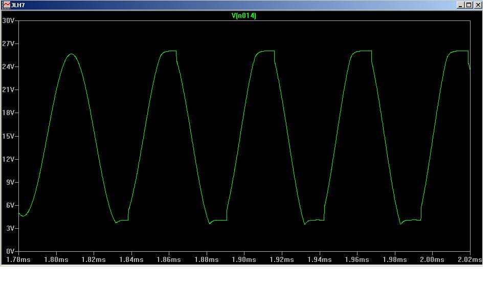

Вот так выглядит клип с диодами

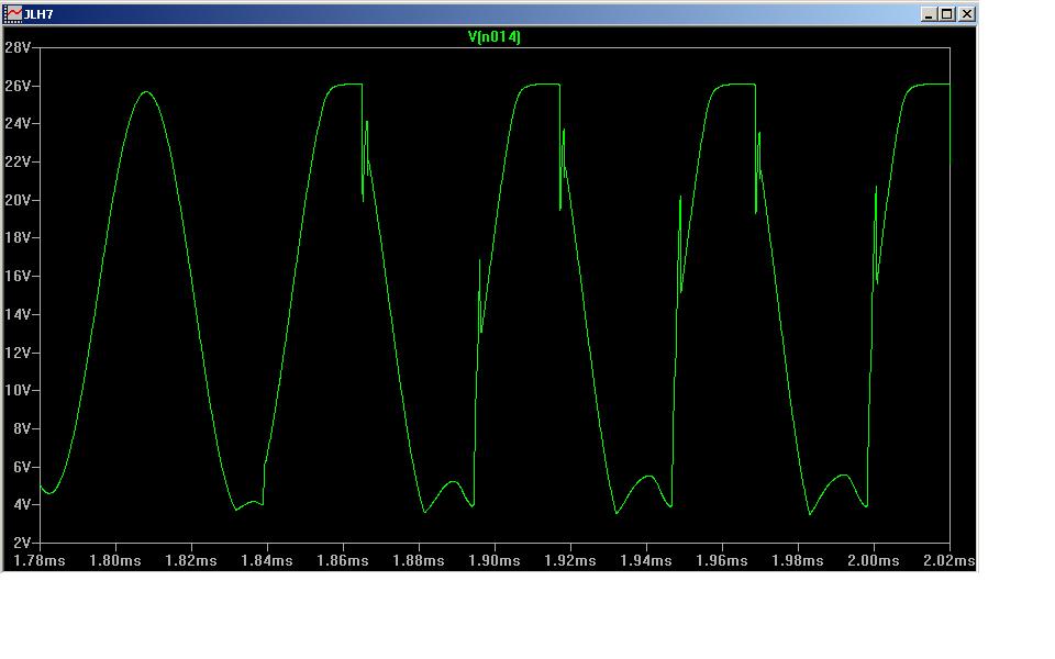

а так без диодов
Нарисуйте на схеме что имеете ввиду.

я имел ввиду коллектор повторителя подключить после резистора фильтра питания и на самом коллекторе заземлить керамикой по вч то дополнительного полюса не возникнет
а клип конечно ужасный может тока ВК не хватает,а может из за схемы,,,,симуль поставлю поиграюсь
а если за грубить коррекцию то клип такой же кривой?
скорее все таки надо резисторы вольтодобавки местами менять и току навалить чуток
у меня раньше клип нормальный был ,верхушки ровно подрезались на синусе

Понял. Нет смысла. Ничего не изменится.
Клип без диодов отвратный. Имеются кратковременные вспышки генерации.
С диодами вполне вменяемый. Генерация отсутствует.
Загрублять коррекцию не нужно. Это повысит искажения на ВЧ.
Частота входного сигнала 20 кГц.
Петлевое усиление
1 кГц 110 дБ
20 кГц 80 дБ
100 кГц 52 дБ
