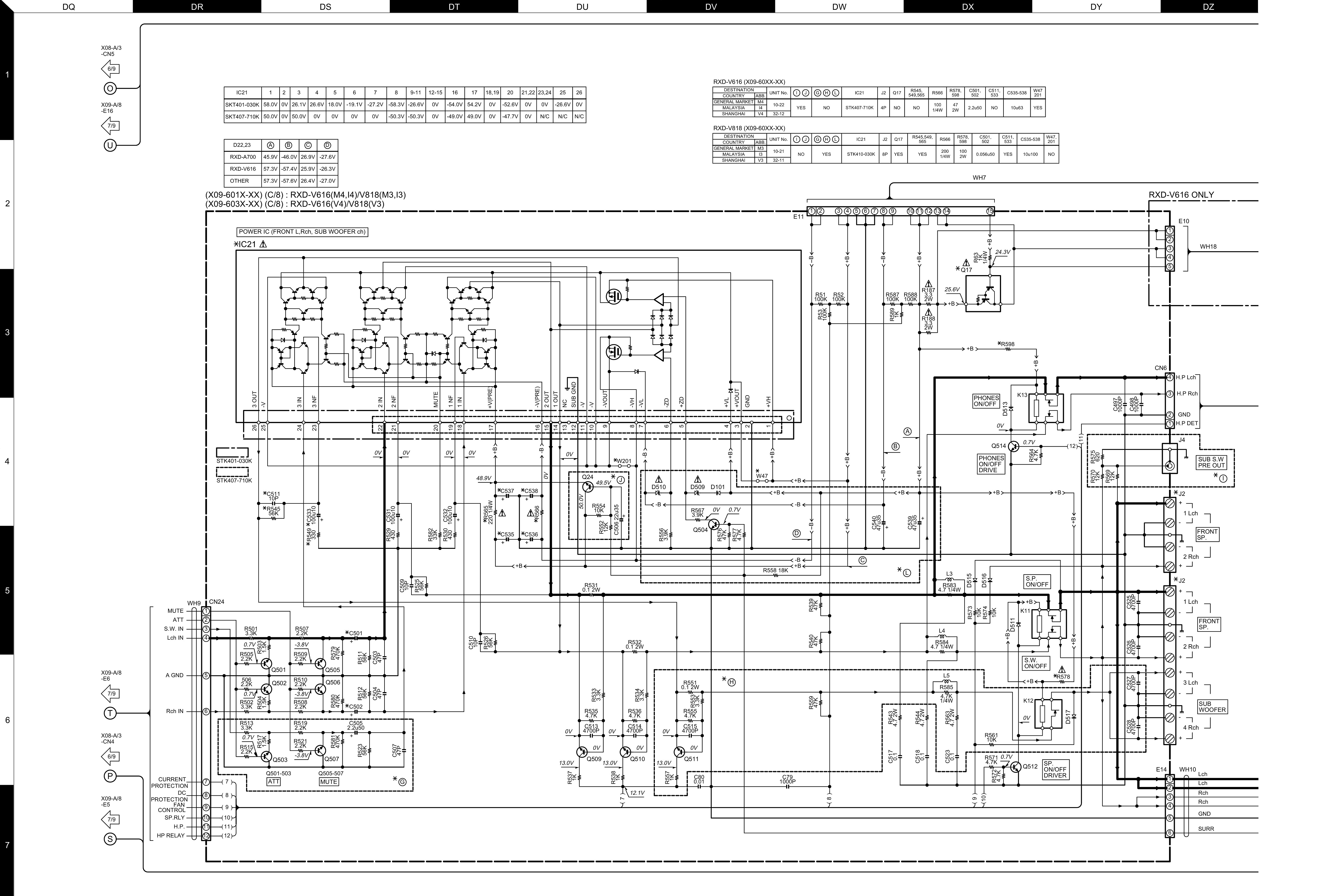

AndreyZZ, интересно, возможно-ли как то совместить с защитой на одной плате. Что то не в состоянии компоновку осилить(

Да вот на третьей странице lay-ки думал что можно сделать... и в отличие от той rsn платы тут какое-то г одно на выходе.
Пытался тут понять как подойти к 407-710к, но в этой бесовской совмещённой гадости не понял ничего.
Увы, такие паутины не моё.

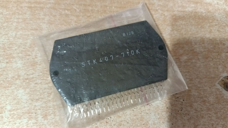

https://www.chipdip.ru/product0/8828960631
подозрительно недорого
Потому что нет :evil: :kill: на неё в справочниках
схемы включения, вот и нафиг не сдалась никому.

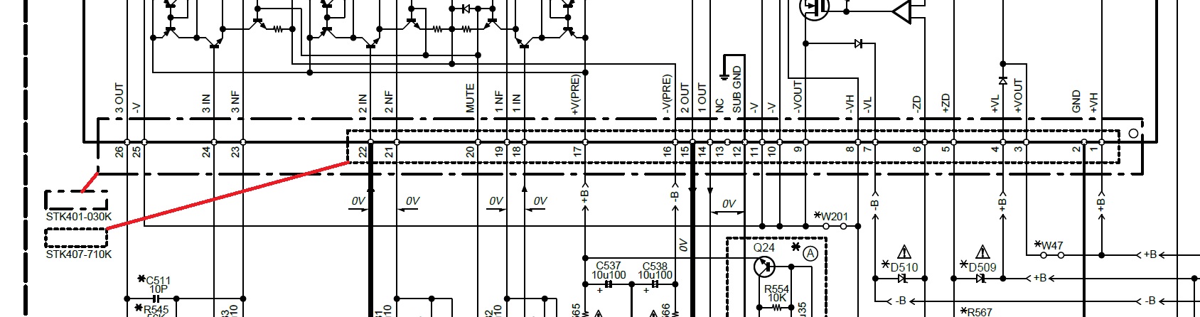

STK401-030K ???? Если глянуть на ваши скрины , то как бы 407 - двухканальная. а 401 трехканальная. или это буржуи напутали специально. сначала это надо понять.
даже если глянуть на картинку чид то там 22 ноги , а не 26 . как в 3х канальной версии.
Добавлено after 12 minutes 10 seconds:
есть подозрение что вы тут напутали в цифирях что то , проверьте
Добавлено after 1 hour 4 minutes 25 seconds:
возможно тут глобальная путаница . т е все говорят о разном и речь в реале о-stk410 030k
Добавлено after 30 minutes 34 seconds:
то о чем вы говорите это двухканальный гибрид ? вы говорили как то про трехканальный . потому что 407- двухканальный

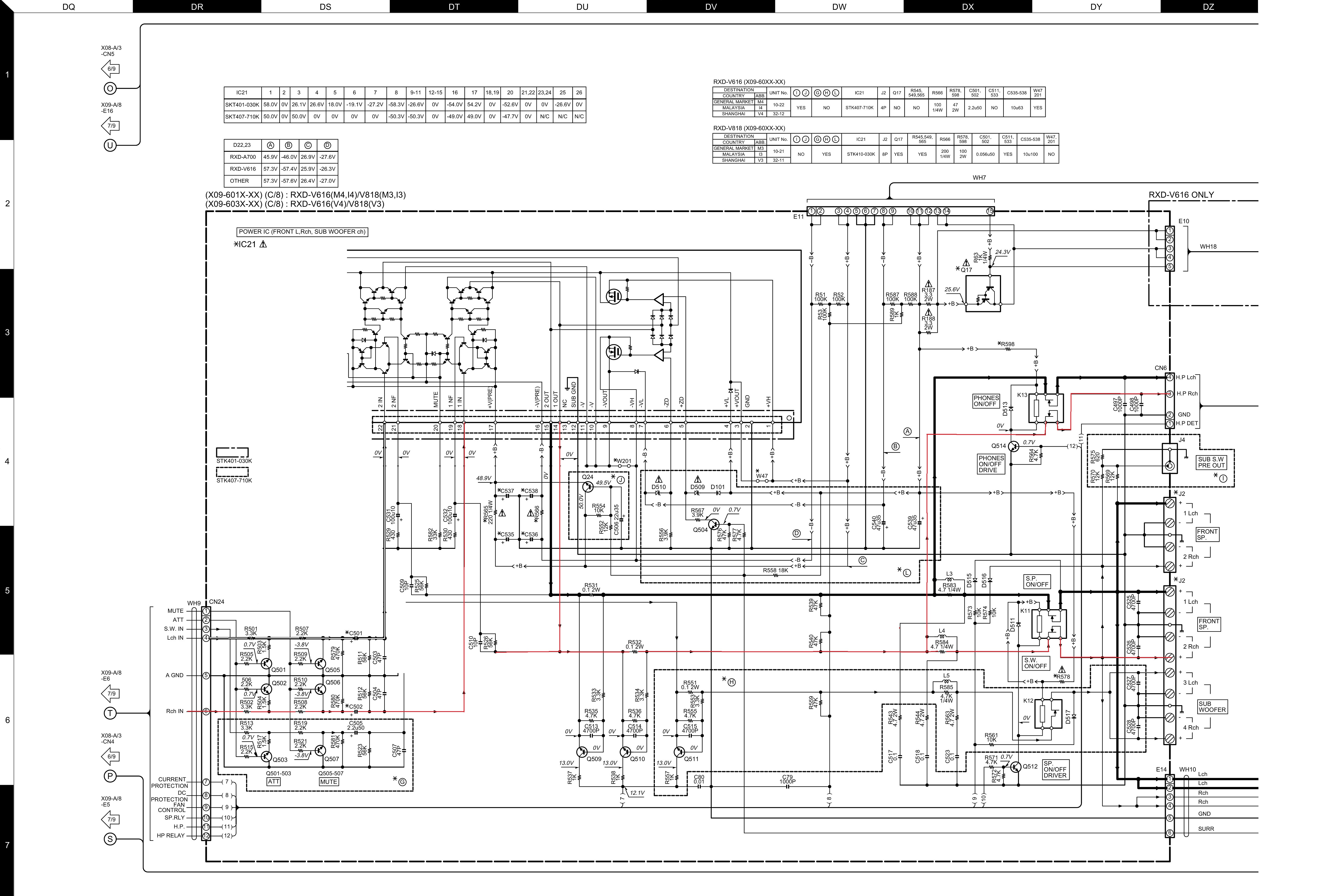

Неа. Похоже что специальное исполнение для Кенвуда.
AndreyZZ писал(а):
на ваши скрины
"Слишком большой размер вложения.
Максимальный размер закачиваемого файла: 5 Mб." :evil: :evil: :kill: :kill:
Kenwood XW-501 ServiceManual pdf-ка, оттуда скрины.
[удалено цензурой] вместо двух отдельных схем сделали всё-в-одном, для разных моделей свели в одну :kill:

https://img.radiokot.ru/files/140808/th ... hot8kg.png
ну. это двухканальная stk. 22ноги

AndreyZZ писал(а):
двухканальная
ага. под неё и пытался что то получить, но запутался в паутине(

Я то думал мы 3х канальную делаем. Ошибся.
