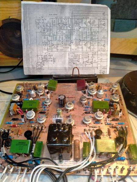

Приветствую радиокотов. Собрал Шушурина 2. Идет по левому каналу печатки(вид сверху) возбуд около 500 миливольт в точке v8 база. Постоянка там 4,4. Далее идет везде эти 4,4 во всех контрольных точках. Выходники греются сильно ток более 1,5А. Все детали целые.
Правый канал работает по нему срвнивал в конт. точках постоянку-он как на схеме идеален
Транзисторы кт602, 2n5401. Предоконечные tesla 336, оконечники 864,865.
Спасибо
https://img.radiokot.ru/files/98226/med ... x802pg.jpg
https://img.radiokot.ru/files/98226/med ... x8hssi.jpg
Добавлено after 22 minutes 2 seconds:
Запускаю через внешний лабораторный бп с токоограничением. Все транзисторы отобраны попарно.
С выхода второго дифкаскада вот такая ерунда. Иногда на минуту запускается проблемный канал, а потом опять сваливается в штопор. Менял транзисторы и первого и второго дифкаскада и v8 и v 9. Прозвон обвязки. замена 27пФ. А может 1000*16 поменять? Ее проверить не удается.
Кто сталкивался с подобным прошу помочь.
Спасибо
