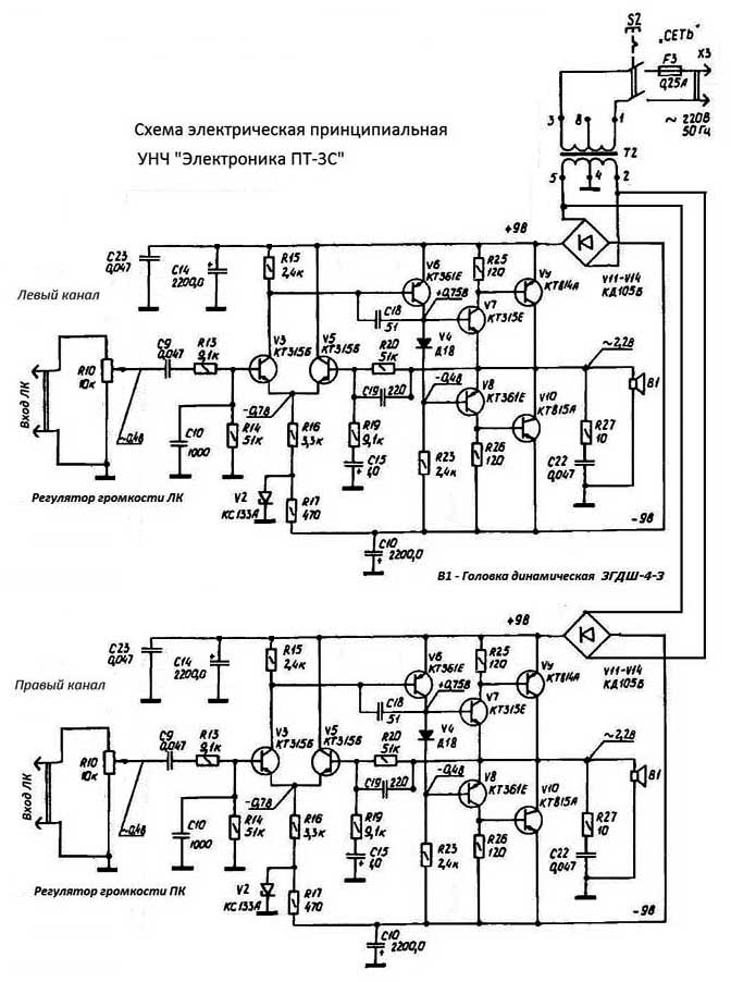

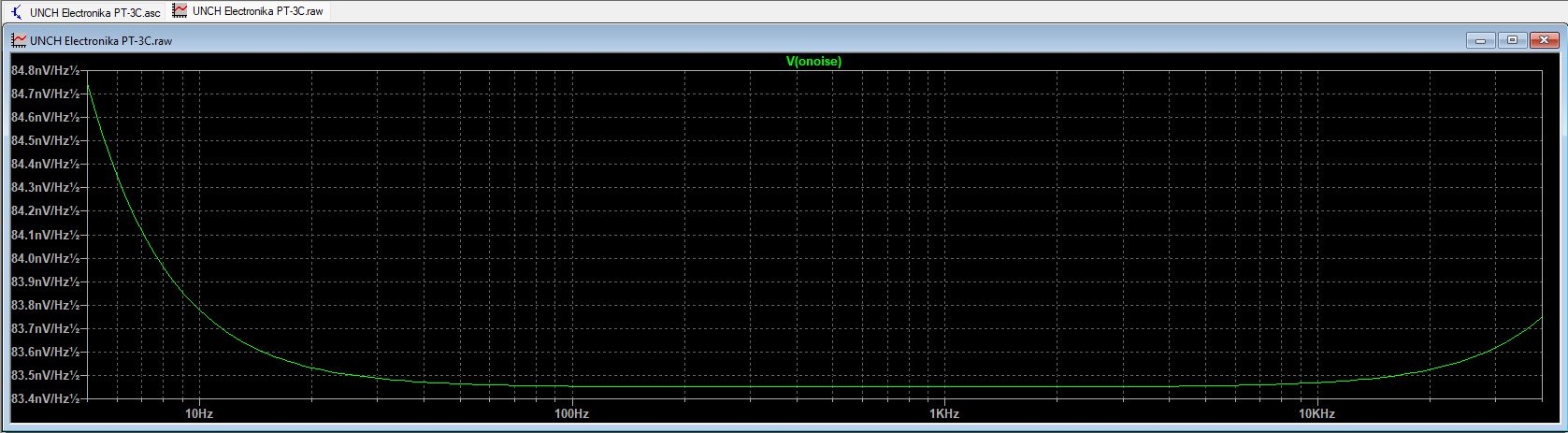

Для тех кто не боится собирать из рассыпухи, можно сделать хороший усилитель для маленьких колонок или мощных наушников на базе УНЧ "Электроника ПТ-3С":
схема простая, номинальная выходная мощность около 2W на канал. Но в базовой схеме слишком сужен диапазон входным НЧ фильтром (R13 лучше уменьшить раза в 3-4), коэффициент гармоник высокий по нынешним меркам, на 20кГц чуть меньше 0.6% при номинальной мощности. В общем, если подправить и дополнить схему, установку тока покоя сделать регулируемой, немного поднять напряжение питания до +/- 12 вольт, можно и выходную мощность увеличить, и коэффициент гармоник вогнать в 0.01% на 20кГц. Плату одного канала, при желании, можно сделать в размере спичечного коробка.

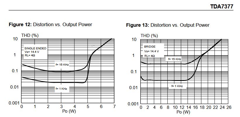

bat_boy, или купить 1 штука TDA7377V за 225 рублей и не мучиться гамлетовским вопросом.
Если задаться целью чтобы "плющило и колбасило" то TDA7377V - оптимальный выбор. Вот только с её характеристиками вы вряд ли получите хоть какое-то удовольствие:
при 2W выходной мощности на частоте 20KHz коэффициент гармоник вообще не регламентируется, но если по графику на 15KHz он составляет 0.1%, то на 20KHz будет гораздо выше 0.2%, и уже после 5W выходной мощности он просто "вылетит в трубу" приблизившись к нормальным для неё 3-4%... При этом вы здесь совершенно ничего не сумеете исправить, подстроить и отрегулировать.
Да кто их услышит то на таких частотах? Тут основную бы частоту услышать :)))
Кроме того, уровень ВЧ составляющей (10кГц и более) в музыкальном сигнале децибел на 10 ниже чем НЧ.

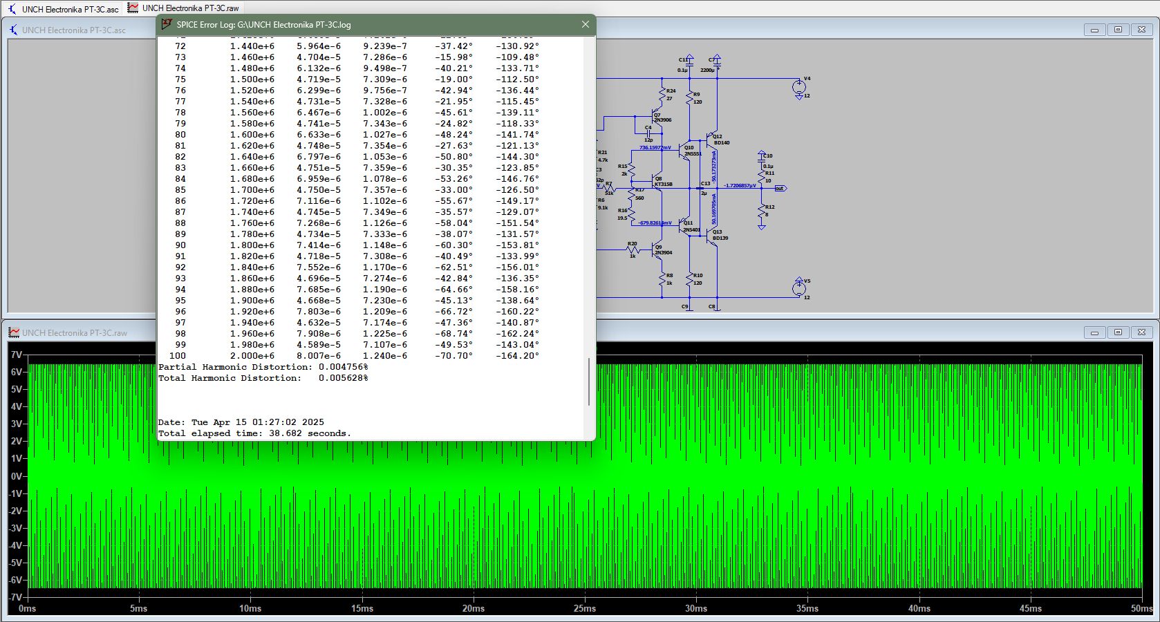

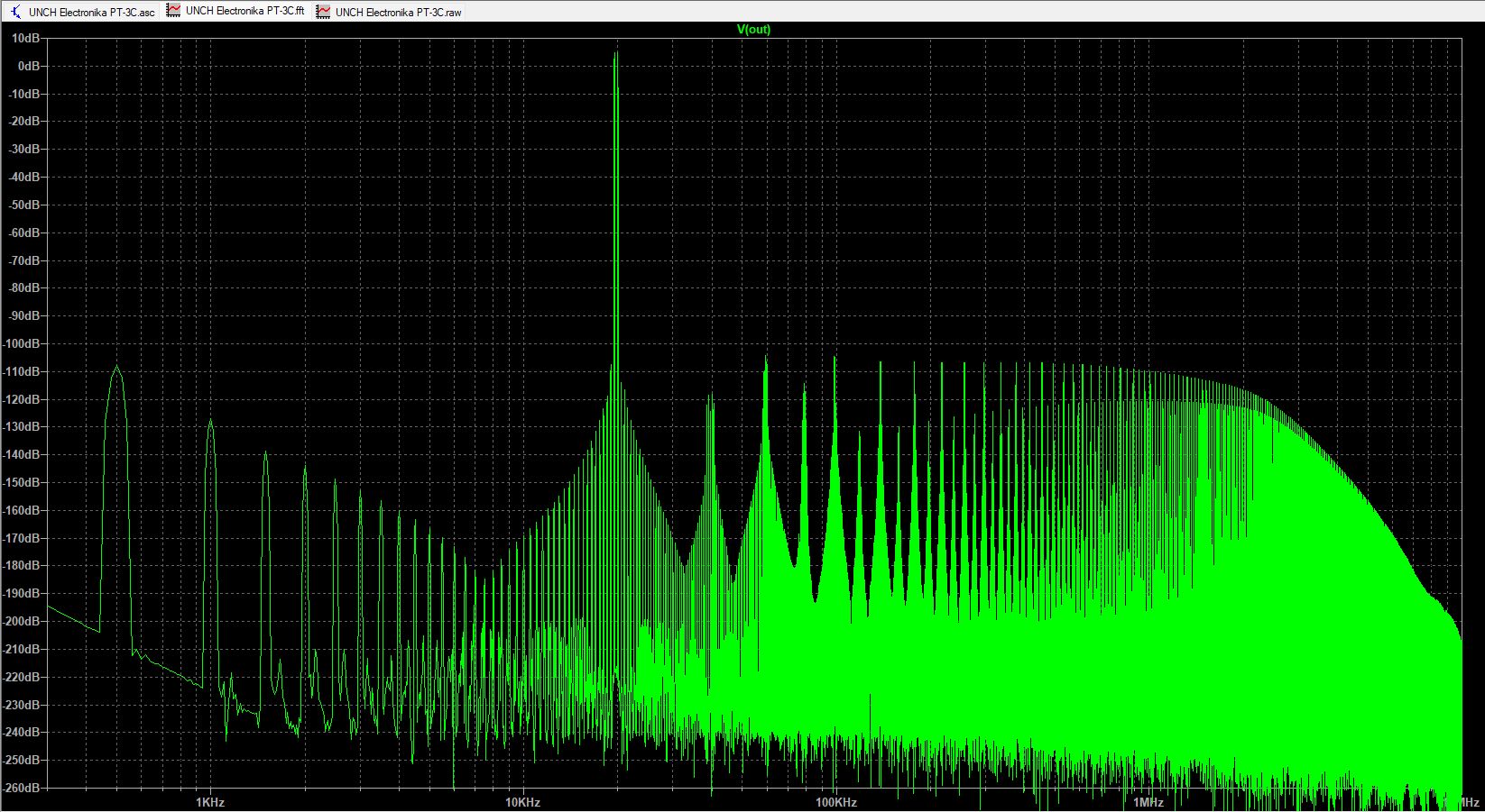

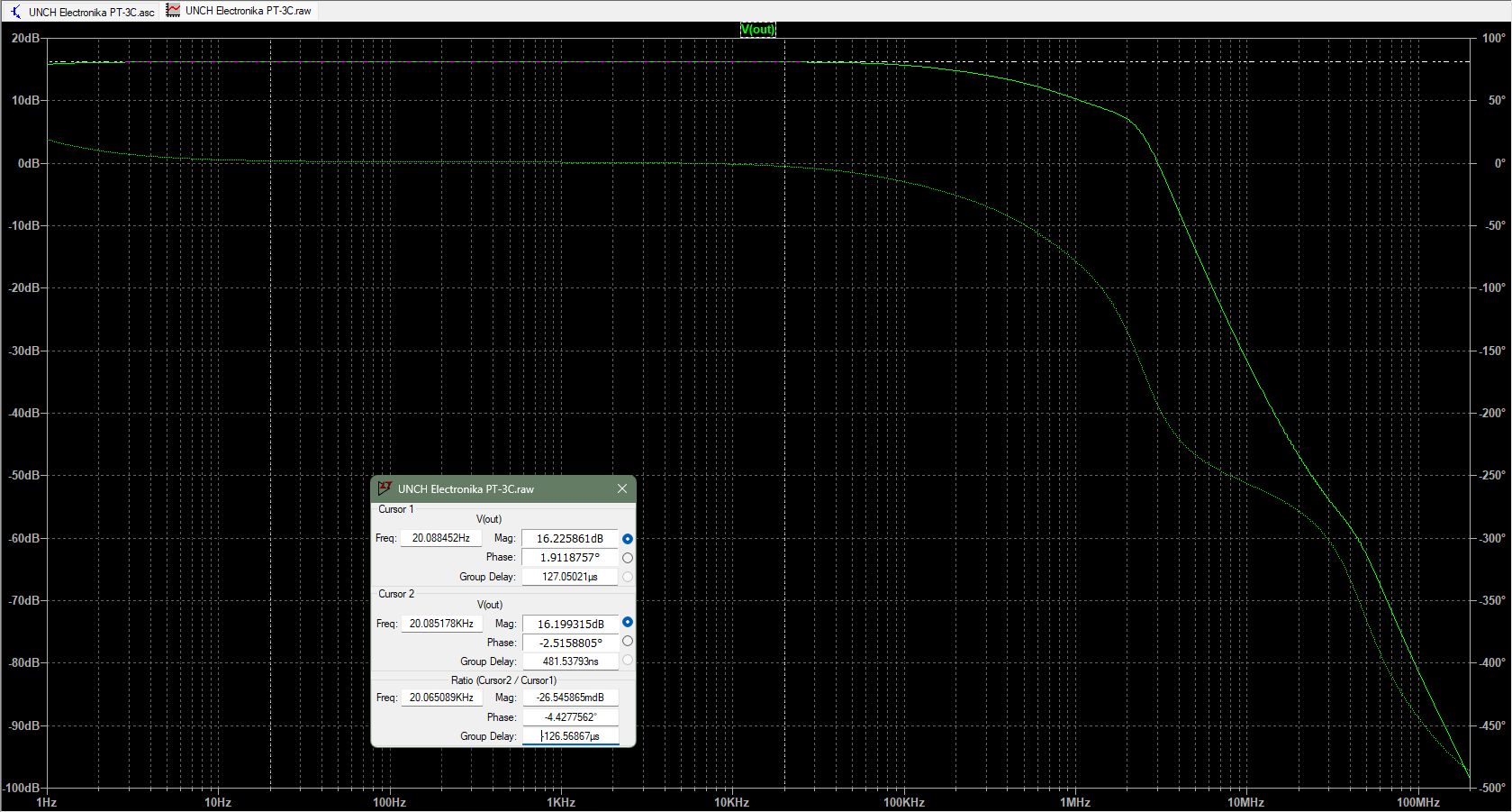

А теперь почувствуйте разницу, с тем что может предложенная схема "Электроника ПТ-3С" с доработками входного каскада с коррекцией и чисто "косметической" правкой выходного каскада:
АЧХ абсолютно линейна во всём звуковом диапазоне, ФЧХ имеет подъём на 1.9dB и спад 2.5dB на краях звукового диапазона,
уровень шумов при закороченном входе (УМЗЧ ВВ Сухова - нервно курит в сторонке, даже близко не дотягивая до этих значений),
интермодуляционные искажения при 3W выходной мощности на нагрузке 8 ом (УМЗЧ ВВ Сухова впал в кататонический ступор)
коэффициент гармоник частоты 20KHz при 5.3W!!! выходной мощности менее 0.01%
Вот такие "У него весьма посредственные характеристики. Он базируется на "нестабильной" в по части параметров элементной базе и наверняка потребует допиливания напильником, даже если не уходить в доработки." (С) Silicoid

 Заголовок сообщения: Re: Усилитель для портативных колонок.
СообщениеДобавлено: Вт апр 15, 2025 12:28:53
Карма: 127
Рейтинг сообщений: 6119
Сообщений: 24248
..ботег так и не смог ее осилить.. :)
..и не только R13 - на порядок или более уменьшить С19 и так же на порядок увеличить С9, цепь R13C10 - стандартный ФНЧ - 1кОм,510 пФ..
..не получитца - даже в симуляторе по спектру на 20кГц - примерно 0,3% - первый полюс тут низкий, глубина ООС падает..
..эт ты чота неправильно насимулировал.. :)
..тут еще надо ток ДК увеличивать, он там микроамперы, иначе ни о каких "0,01%" и "скорости нарастания" речи ваще вести смысла нет.. :)

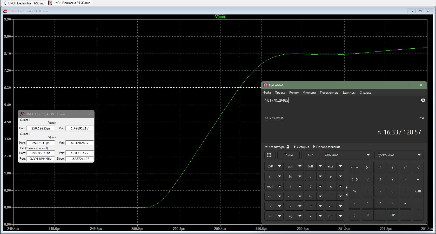

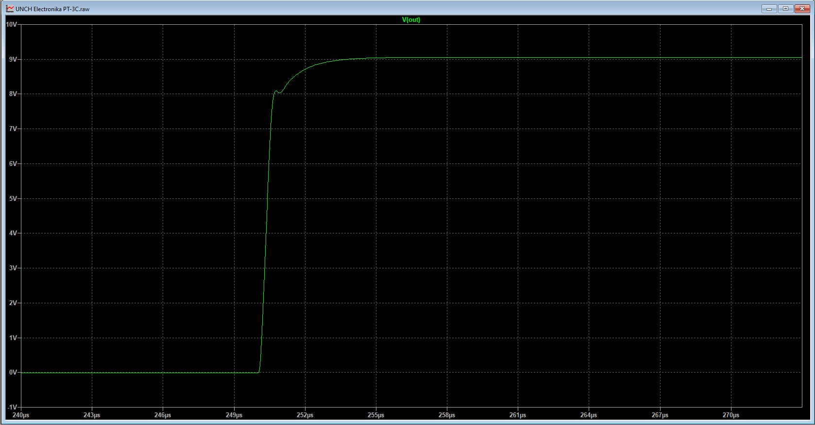

Совершенно верно, я и начал с радикального изменения входного дифкаскада, в первую очередь с тока. В базовой версии он вообще мизерный, я не понимаю на что рассчитывал человек его создававший, не иначе как на экономию электропотребления... Первый полюс там вообще на герцах был ;) Ток через дифкаскад я сразу начал увеличивать, пробовал вплоть до 1ma на каждое плечо, через стабилизатор тока выходило до 2ma на весь дифкаскад. Цепь R13C10 сделал на 159 KHz (1k+1nf) пробовал и выше частоту, но гармоники высокие вылезают, С9 поставил 4.7uf, С19 получилось совсем убрать, а С18 уменьшить до минимально возможного 12pf на границе самовозбуда, за счёт противоперегрузочной коррекции дифкаскада и подключению двухпетлевой ООС, возможно транзисторы хорошие попались... Скорость нарастания по симулятору считал, без входного фильтра больше 40 В/мкс получается, на аналоговом осциллографе форма сигнала на 20 KHz похожая с симулятором без выбросов и переходных процессов.
Добавлено after 4 hours 19 minutes 8 seconds:
ssc Вот, решил перепроверить скорость нарастания, но с входным фильтром, максимально возможной амплитудой и не сильно искаженным при этих условиях меандром 20KHz. Передний фронт имеет маленький одиночный всплеск у вершины, задний фронт у основания с таким же одиночным всплеском раза в 3-4 больше. Передний фронт:
от основания до всплеска почти 8 вольт амплитуды. Ну и сама скорость нарастания по фронту:
16V/us без отключения НЧ входного фильтра, это как мне кажется вполне приемлемо. Почему-то раньше, лет 30 назад, везде писали что достаточно скорости нарастания и 3V/us, мол не существует даже электронных музыкальных инструментов, способных создать фронт сигнала с такой крутизной.
Теперь от первоначального усилителя "Электроника" остался только выходной каскад из 4-х транзисторов.

bat_boy писал(а):
Первый полюс там вообще на герцах был..
..вот тока не надо ля-ля - с 51 пик коррекцией по опережению первый полюс там что-то в районе 2 кГц.. :)
..а надо 2 мА "на каждое плечо" - как минимум.. :)
bat_boy писал(а):
Цепь R13C10 сделал на 159 KHz (1k+1nf) пробовал и выше частоту, но гармоники высокие вылезают..
..никак не связан ФНЧ с гармониками - его назначение - предотвратить перегрузку УМ быстрыми фронтами по конечной скорости нарастания, из-за чего могут и возникать интермодуляционные искажения..откуда возьмутся такие "быстрые фронты"..?..да откуда угодно - хоть от мощных ФМ передатчиков, хоть от резкого треска на виниле..
..интермодуляционные искажения - это составляющие спектра выходного сигнала УМ, гармоник которых не было в исходном сигнале..
..т.е, ФНЧ носит чисто противопомеховую функцию и никак не связан с "высшими гармониками" - у тебя каша в голове.. :)
bat_boy писал(а):
а С18 уменьшить до минимально возможного 12pf на границе самовозбуда..
..ну и засвистит все у тебя.. :) ..корректирующая емкость по опережению фазы выбирается не от балды, есть вполне оптимальное ее значение, в данном случае 51 пФ - похоже на правду..
..она не работает никогда должным образом, можешь ее выкинуть..
bat_boy писал(а):
и подключению двухпетлевой ООС..
..а это ваще шляпа дикая - так делают, когда имея кривой исходник до охвата его ООС хотят получить от него больше, чем мать-природа ему отпустила..
..беда от нее - наличие нежелательного колебательного процесса на переходной..
..это, опять таки, у тебя либо модели кривые, либо считал неправильно - с линёвской топологией предельно достижимая скорость - что-то около 20В/мкс, отсюда и пошла дальше развиваться схемотехника, ибо для мощных УМ (200..300Вт и более) такая скорость явно мала.. :)
..кто ж ее с ФНЧ-то меряет..?..не смеши мои старые штиблеты..с ФНЧ скорость нарастания будет такой, какую этот ФНЧ позволяет иметь..и ни на микросекунду больше.. :)
..вопрос не в "крутизне фронтов в реальном музыкальном сигнале", а в условии динамической линейности, которое, если своими словами, увязывает минимально необходимую скорость нарастания для вполне конкретной выходной мощности и вполне же конкретного сопротивления нагрузки для точно такой же конкретной верхней рабочей частоты - если наоборот, то показывает, какую максимальную частоту может усилить усилитель при своей мощности на своей нагрузке без динамических искажений..
..за пределами этих значений синус начнет вырождаться в пилу..
..поэтому для относительно маломощных усилителей (15..20Вт) 2..3В/мкС вполне достаточно, а для более мощных (200..300Вт) - уже нет..
