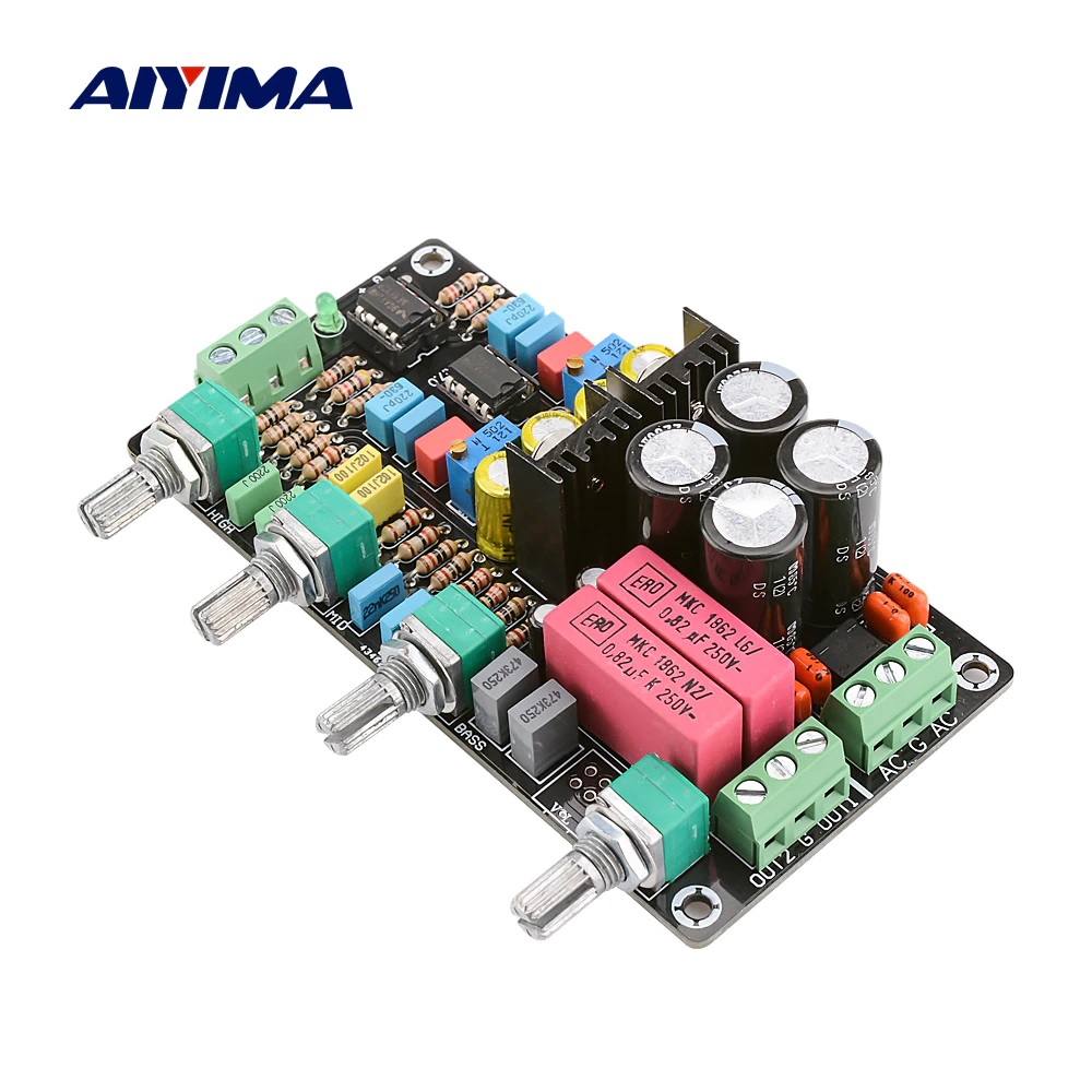

Господа просветите. имеется проблема с потенциометром 50к регулятор "громкости".
пробовал разные. со всеми одна проблема при крайних положениях возрастает уровень шипения в колонках.
а в среднем положении раза в 3-4 тиши шипит.
корпус потенциометра на земле, провода укорочены до 2 см и свиты.
Что за аппарат?
Если вход посадить на землю минуя потенциометр, так-же шипит?
 Заголовок сообщения: Re: Усилитель шумит.
СообщениеДобавлено: Пн фев 07, 2022 19:12:29
Карма: 14
Рейтинг сообщений: 472
Сообщений: 2804
Aleksofk1911
схема усилителя где ? (все регуляторы не могут же шипеть) возможно, на вход усилителя добавить 10К последовательно, если решать по-простому...

наконечник плата SYM5-3 . пред-тембр. как на картинке. питание конечно подводил отдельно экранированным проводом иначе подобные штуки гудят на нч.
но мне нужна регулировка на каналы раздельно.
поэтому вместо сдвоенного на проводах вывел пару.
при замыкании входа оконечник нем ка рыба.
пока грешу на провода хотя уже до 8 см укоротил.

провода должны быть витые и в экранах в идеале юзать микрофонфй кабель времен СССР но не гнилой если канешно таковой найдете гдето -он дорогой
нескоко худе vuna в сосеребреном чулке засунутф в пвх трубку КЛАСИКА давно забытая то класика понятно что корпу4са резистороф над тож землить на экран
