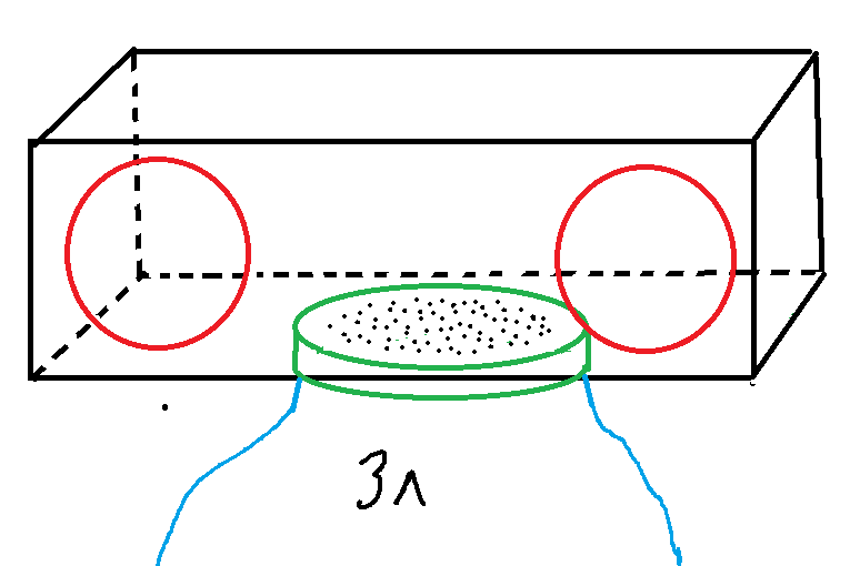

я делал колонку 1литр со сьемной трубой фазика торчащей наружу диаметр 40мм длина около 30 см бас был приличный,в походном положении вместо трубы пробка превращающая фазик в ЗЯ,только не пишите про Пас ИЗЛ.мне не нравится его импульсная характеристика из за инерции груза,а очень гибкий подвес трудно найти
второй вариант на колонке крышка от банки 2...3л с отверстиями,прикручивая банку обьем возрастает и появляется бас,сама колонка маленькая,брал в командировки,а банка от огурцов появлялась после первой пьянки)))))в банку кинуть пару носков для звукопоглощения а отверстия в крышке заклеить тканью будет ПАС
ПИ и ФИ оформление, кроме частоты настройки, имеет согласование с динамиком, то есть при равной частоте настройки масса и жесткость взаимно меняются (вместе увеличиваются или вместе уменьшаются), поэтому говорить об этом в отрыве от динамика нельзя
но есть собственная частота резонанса ПИ вне корпуса, и она может быть высокой только при случае легкого ПИ/объемного корпуса, но если литраж корпуса позволяет адекватных размеров фазик, то ПИ не нужен, а ПИ ставят там, где литраж мал, а надо низкую настройку (последовательного резонанса жесткость воздуха - масса ПИ)
ПАС, в смысле щелевые потери в ЗЯ, приводит к неэффективности использования хода подвижной системы и к завалу АЧХ на нижнем краю
есть другая ПАС, которая ставится на окна диффузора для снижения механической добротности, вот она имеет смысл, но при условии, что она не будет нелинейной или не будет производить излишние шумы, ну я в целом выбрал бы какой-нибудь электронный костыль лучше

это понятно ФИ надо настроить чуть ниже резонансной частоты головки меняя длину трубы,ПИ тоже приклеивая доп пластины для понижения частоты
тут фича в том что труба съемная наружу и приличных размеров))),что дает хороший прирост нч
ПАС в моем случае мало отличается от той что в окнах корзины тк обьем колонки мал(менее 1л)по сравнению с обьемом банки 3л
эта ПАС неплохо давит резонансный горб при большой добротности динамика а также ровняет ачх на сч
ее лучше сделать насверлив много отверстий 1мм в корпусе и крышке в той части которая идет внутрь банки
ПИ не очень линеен,хотя для нч терпимо но главное у него импульные свойства не очень из за груза большой величины,необходимого для настройки на 60...80гц,выше мне не нравится,хотя если мягкий подвес то может и нормально быть
