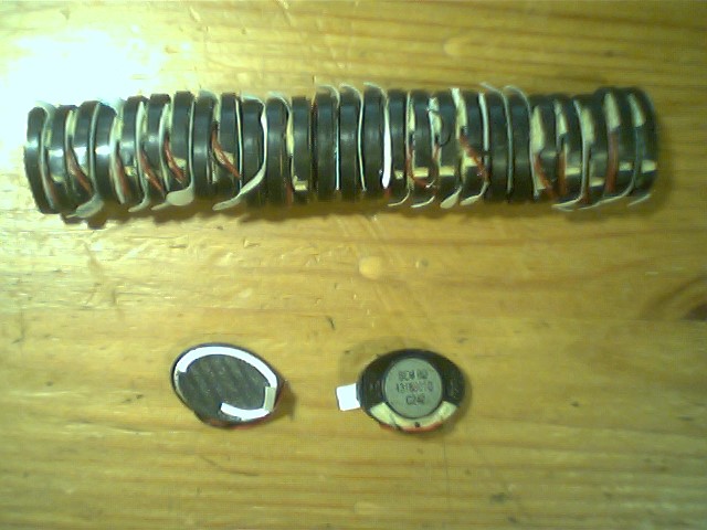

никто не пробовал линейный массив скажем из 25шт динамиков мобильных телефонов?у них кпд хороший должно орать здорово
:facepalm: :facepalm: :facepalm:
Хороший КПД допустим у 4ГД35

Да уж, говорить про "хороший КПД" телефонной хрипелки-вопилки, "это пять"! :))) Рядом с тем же 4ГД, его и поставить-то будет стыдно... А ведь были ещё и всем известные "колокольчики", у которых КПД ещё раз в десять выше, чем у 4ГД-35 и подобных... Если этот самый "колокольчик" подключить к усилителю смартфона вместо штатной "перделки-хрипелки", этот самый смартфон смогут одновременно слышать тысячи людей! :)

4гд слишком большой а нужен массив размером со смартфон и плоский,у меня на сяоми всего один динамик но орет он громче ноута и довольно прилично, без искажений,думаю 25 таких динамиков будут синфазно намного лучше играть тк изучающая плоскость большая диффузоры очень легкие магниты неодимовые хорошего качества
это совсем не те динамики которые были даже 5 лет назад на смартах там действительно перделки а сейчас на планшетах и смартах громкость значительно выросла а искажения снизились

Только где "добыть" такое количество, да ещё на два канала?

MiSol62 писал(а):
где "добыть"
В сети

где "добыть"
Комментарий к файлу: Здесь та же картинка, что и под спойлером

ибуки, есть чёткая физическая зависимость между размерами АС, диапазоном воспроизводимых частот и чувствительностью... Т.е. маленькая АС может иметь большой КПД только при условии отказа от попыток воспроизведения низких частот... :dont_know: Самое интересное, что КПД самого динамика в формуле никак не учитывается - т.е. от него, опять же, зависит только размер АС и диапазон воспроизводимых частот... :dont_know: :)
