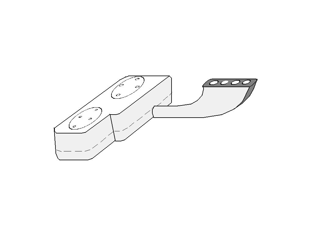

Рупор можно сделать свёрнутым, тогда его размеры будут приемлемыми...
:))) :))) :)))[/quote]
Так что мелочится то... Можно тогда и от грамофона рупор присобачить :))) Дак я и по назначению телефоном хочу пользоваться

Здесь можно посмотреть как сделать рупор. :tea:
viewtopic.php?p=885053#p885053

Вот сделал набросок коробки с отростком похожим на рупор, может так сделать?
