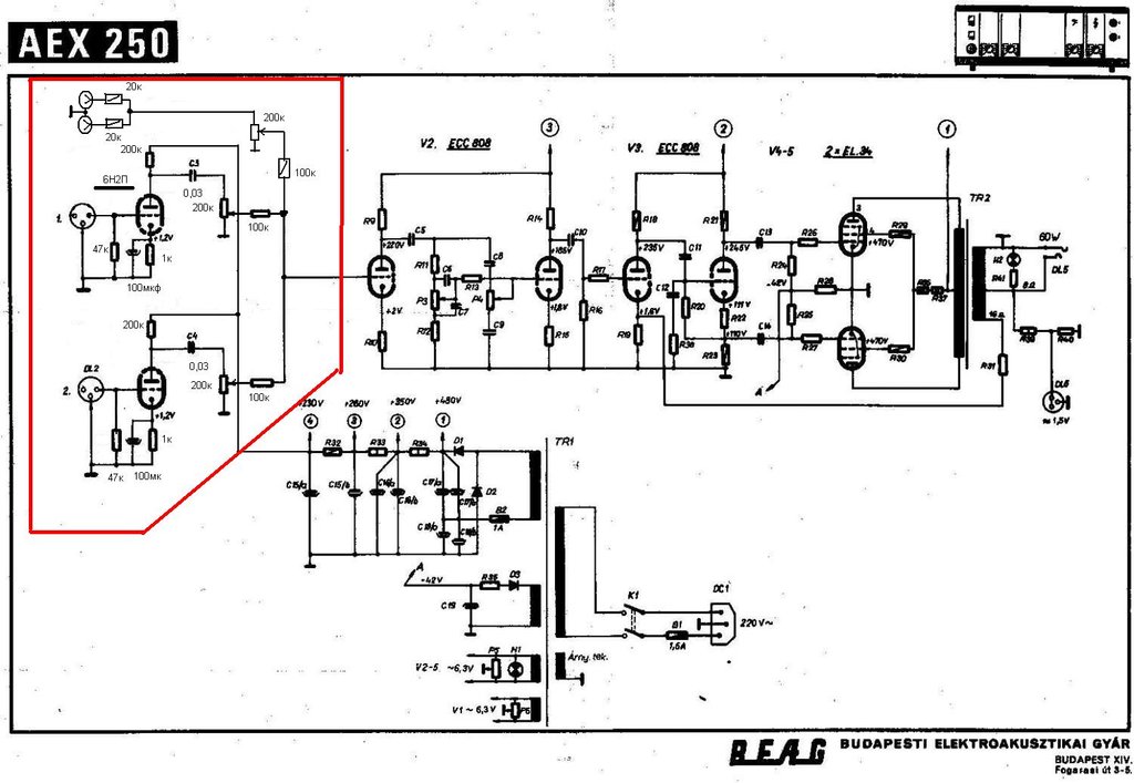

Всем, доброго времени суток!
Поступило предложение собрать простой винтажный микшер , в сети нашёл вот такой на МП42. Вопрос: может кто собирал подобный агрегат, как звук и стоит ли заняться этим проектом или поискать другие схемы?

Для начала, никогда в микрофонном усилителе не применялся МП42.
Из малошумящих использовали МП39Б, лучше П27.
Стесняюсь сппросить, а вот
какой сакральный смысл именно "винтажный" ?!!!
:dont_know:

...как звук и стоит ли заняться этим проектом или поискать другие схемы?
Звук так себе, ничего особенного. Чтобы ответить на вторую часть вопроса, нужно понимать цели и задачи. Например, если этот проект предназначен для начального изучения электроники, то вполне пойдёт. Если же это планируется использовать в концертной деятельности, я бы поискал более современные решения.

Это "не только собирали агрегат", но он и продавался в "собранном виде" в 70 годах, но только с батарейным питанием.
Пользовался им довольно долго.
Так сказать, на уровне электроники тех лет работал вполне сносно, без нареканий. Но и никаких таких достоинств не имеет, чтобы его сейчас повторять. Можно проще сделать и лучше будет.
А это не микрофонный усилитель. Он предназначен для работы с линейными выходами, то есть 250 мВ.

"Первоисточник" этой схемы - микшерский пульт "Электрон", который выпускался аж с 1973 года:
https://www.rw6ase.narod.ru/index1/usil ... _miks.html
Описание- журнал "Радио" №2 за 1979 год, раздел- "Радио- начинающим", только там МП41А.
Ну, а в этой схеме немножко "допилили" входные делители.
А что "винтажный" это обязательно на говённых транзисторах и по схеме пятидесятилетней давности?
Тогда уж на радиолампах сделайте..

Вот тут; https://radioland.getbb.ru/viewtopic.ph ... tart=26460
есть микшеры на радиолампах.
СпойлерИзображениеhttps://forumimage.ru/uploads/20200208/158115154755102338.gif
СпойлерИзображениеhttps://forumimage.ru/uploads/20200209/158123980924662420.jpg
Таких "секций" можно добавить ещё, просто подсоединив их параллельно.

Хорошо, а на что можно заменить МП42?
А смысл? Все равно схема ни разу не похожа на сумматор. Непохожа даже номиналами резисторов, которые участвуют в микшировании сигналов.
КТ3107 подойдёт?
Тогда вообще не имеет смысла делать на транзисторах. Замена германиевого на кремниевый транзистор полностью убивает смысл.
Тогда уж можно сделать микшер на каких нибудь ОУ типа 153УД2 или 574УД1 в желтом корпусе .
Качества звука это не добавит, зато смотреться будет очень круто. (при наличии черной печатки заводского вида)

Krismi70, из этой схемы, при наличии нормального ОУ (4558, например), можно с чистой совестью выкидывать все лишние цепочки из ООС. Схема дана для 140УД1 и там в оригинале в ООС еще регулятор тембра вставлен. оригинал из ж-ла Радио. https://radiostorage.net/uploads/Image/ ... heme_1.png

...Krismi70, из этой схемы, при наличии нормального ОУ (4558, например), можно с чистой совестью выкидывать все лишние цепочки из ООС. Схема дана для 140УД1 и там в оригинале в ООС еще регулятор тембра вставлен. оригинал из ж-ла Радио. https://radiostorage.net/uploads/Image/ ... heme_1.png
...Это схема микшера трансляционного усилителя 100У-101, практически "один к одному"... :))
