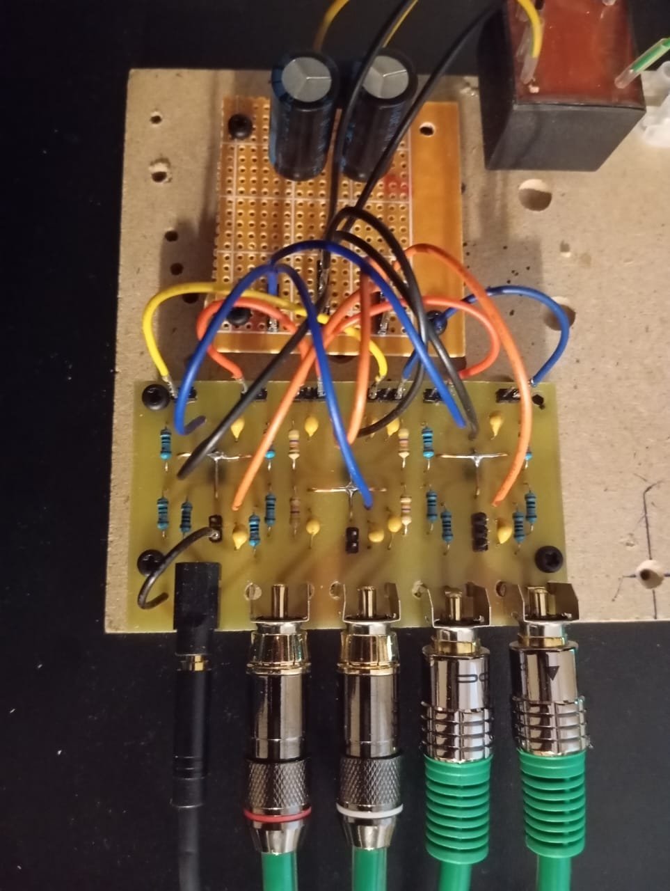

Попробовал в луте soic8 вроде норм. Это тестовая плата с двумя выходами.
Текстолит с медью 35мкм

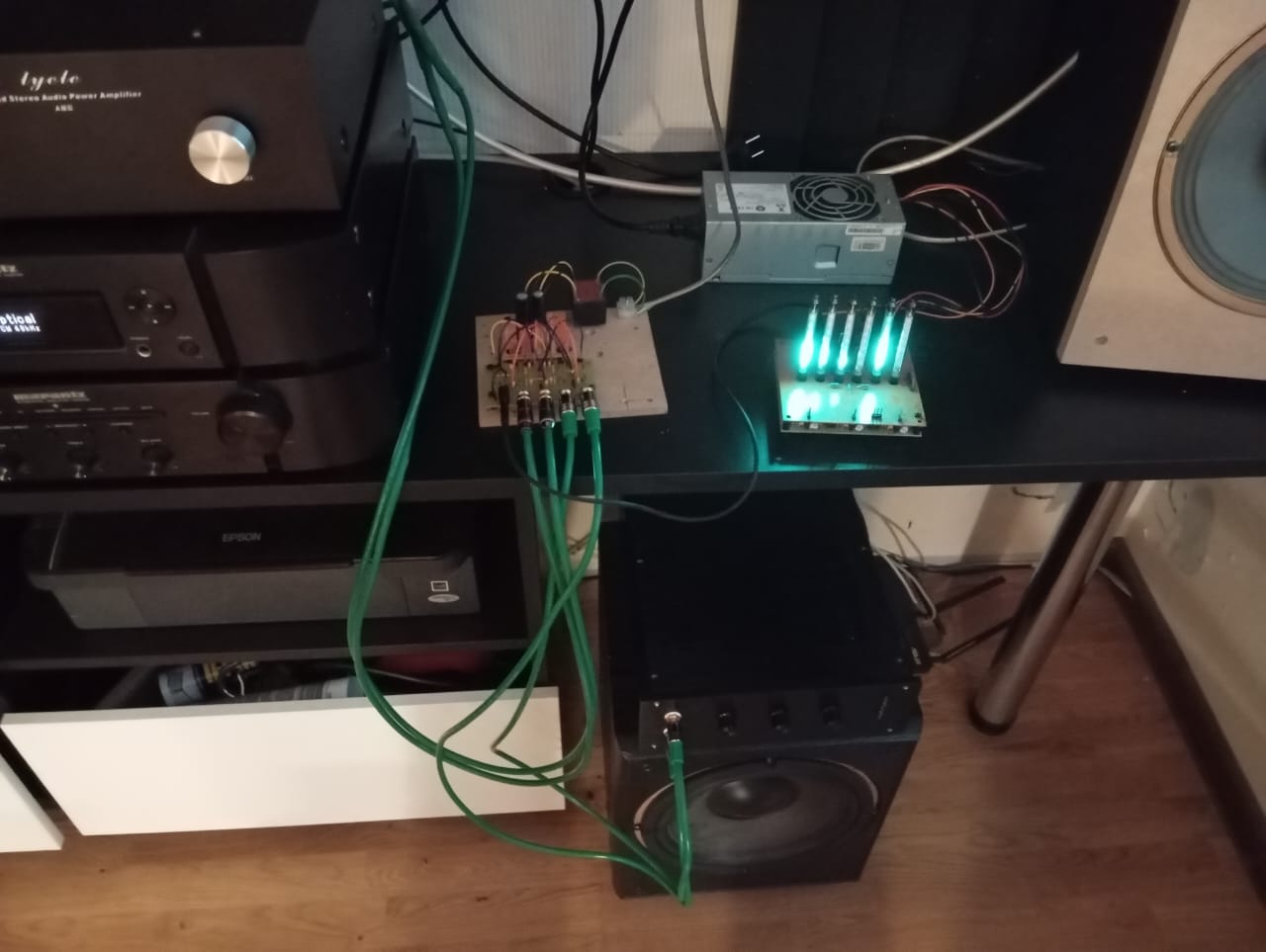

Удалось довести макет до условно рабочего состояния
сначала промерил синусом каждый ОУ как могу, потом в общем как по схеме. один вых RCA, второй миниджек 3.5 .
транс выдаёт на хх 12В на плечо. с нагрузкой 10.4В , больше чем ожидалось. норм
нужно балансировать. для бредоанализатора напимер сигнал 1/1 велик. а у него встроенный пред на ОУ вроде без ку меньше единицы. разберемся.
он делался для карты, там своя регулировка по каналам . А тут нет. Один выход с ЦАП без регулировок и далее кому как..
