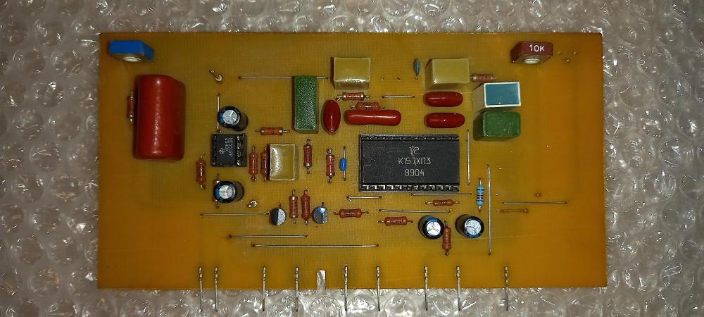

Николай_С писал(а):
Да без проблем: конкретно в Маяке-233.
..уважаемый Николай_С.. :)
..в Маяке-233 в качестве системы шумопонижения используется динамический фильтр "Маяк" на специализированной ИС К157ХП3, работает по принципу ограничения полосы пропускания в зависимости от энергетического спектра входного сигнала и его уровня и не имеет никакого отношения к компандерным системам шумопонижения, использующим принцип сжатия/расширения динамического диапазона - собственно, они и поэтому и получили такое название "компандерные" - от сокращения компрессор/экспандер..
..так, динамический фильтр Маяк используется практически во всех во всей линейке аппаратов бренда - Маяк 231, 232, 233, 240, 242, 260..
..далее - в Яузе-220 так же в кач. СШП используется ДШП "Маяк", только на дискретных компонентах, а вот в Яузе-221 уже применен компандерный шумоподавитель Dolby-C..
..надо сказать, что в подавляющей массе выпускавшихся кассетных аппаратов использовали ШП динамического типа - в носимых простейшие ограничители спектра по "весу" ВЧ компонентов в спектре, до серьезных устройств, как СШП "Маяк", учитывающих псофометрические особенности человеческого слуха..
..модели кассетных дек, имеющих на борту компандер, довольно приличное - Яуза-221, Вега-120, Вега-122, Рапри-102, Орель-101, Радиотехника-М201, Орбита 121. В основном, использовалась одна из первых разновидностей Dolby-b? реализованная либо на дискретных компонентах (Радиотехника, Вега) или же на морально устаревшей ИС NE645, NE646 или ее нашего аналога К174ХА3 (Рапри, Орбита, Орель). Причем, отечественная топология применения этой ИС была на уровне дебилизма - если в иностранной аппаратуре канал содержал 4 ИС - две в канале воспроизведения и две в канале записи, что максимально упрощало коммутацию режимов и снижало вероятность всякого рода наводок (к чему сам система априори весьма чувствительна), то отечественная "инженерная мысль" сэкономила "на спичках", задействовав всего 2 ИС и переключая предыскажения при помощи развитой системы коммутации. В итоге, на практике оказалось, что из-за наводок со стороны ГСП корректно воспользоваться этими полезностями не представлялось возможным - наводки приоткрывали канал прохождения сигнала, из-за чего вся работа системы летела псу под хвост (например, Рапри МП102 и Орель МП101). Естественно, при последующем воспроизведении имели место искажения частоты и динамики, что, возможно и породило предубеждение против использования компандерных систем ШП. Разумеется, импортная аппаратура таким болячками не страдает в силу более грамотной схемотехники и куда более высокой культуры производства.
..тем не менее, К157ХП3 - довольно удачный шумодав, не имеющий аналогов среди импортной элементной базы по заметности работы и угнетению ВЧ спектра воспроизводимого сигнала..разумеется, его качество работы можно улучшить по сравнению с типовой схемой, использовав некоторые схемные решения из Dolby-s - как вариант - узел спектрального скоса - до входа ШП вес ВЧ компонентов увеличивается, а на выходе пропорционально уменьшается...это дает возможность понизить частоту среза управляемого фильтра с 1,6 кГц до 800 Гц, улучшив таким образом эффект шумопонижения без увеличения заметности работы ШП.
..собсно, сама идея давным давно уже воплощена "в металле" в формате стокового модуля ШП Яузы-220
..актуальным так же оказалось компенсация потерь во входной цепи УВ, причем, не только резонансной частоты контура, но и его добротности (величины подъема)
..что тоже было реалиовано "в металле"..
..далее была оценена эффективность работы ШП относительно носителя с тестовым сигналом 315 Гц (лента 1-го типа) - красный - без ШП, синий - с ШП, при этом велична ШП устанавливалась такой, чтобы без потерь получить сигнал частотой 15кГц и уровнем -20 дБ.
..ну и чисто по приколу оценен уровень собственных шумов канала воспроизведения без СШП с коррекцией 120 мкС..
..все указанные мероприятия позволили довести метрологические характеристики Яузы-220 до верхнего уровня топовых импортных дек высокой ценовой категории - уж, слава Богу, есть с чем сравнивать - в моей коллекции этих самых дек довольно приличное количество.. :)
..теперь опять вернемся к нашим баранам - про динамический ШП, в частности, К157ХП3 можно почитать здесь.
..из подробнейшего описания однозначно следует, что никакая
Николай_С писал(а):
..бупрощенная компандерная СШП без изменения АЧХ.
..в природе не существует.. :)
..абсолютно любая СШП изменяет АЧХ канала воспроизведения, эта особенность лежит в основе самого принципа шумопонижения - сужение полосы пропускания подобно ФНЧ при отсутствии во входном сигнале ВЧ компонент и расширение оной при ее появлении - т.е, изменение АЧХ канала воспроизведения однозначно имеет место..!!!..еще одна особенность - применительно к динамическим шумопонижающим фильтрам (Маяк, DNL) - они не способны физически обрабатывать спектр сигнала, лежащий ниже частоты среза управляемого фильтра, который является ключевым элементом, определяющим качество работы устройства , чего не скажешь о компандерных СШП, использующих обработку сигнала как при записи, так и при воспроизведении..
Николай_С писал(а):
Если я не прав, докажите обратное.
..читайте мою писанину с резюме выше.. :)
Шумодав у него НЕ компандерный и работает при воспроизведении. П. С. На АЧХ таки плата шумопонижения влияет.
Интересно насколько оно соответствует таки Dolby?
П. С.
В Веге 120 наводки от ГСП ломают нафиг работу шумодава при записи. Зажали экран. Если вколхозить экран то работает.

В Веге схема шумодава собрана на....
К157ДА1 — двухканальный двухполупериодный амплитудный детектор
Микросхема представляет собой двухканальный двухполупериодный амплитудный детектор для управления приборами индикации средних уровней записываемых сигналов в стереофонических магнитофонах.
и рассыпухе
