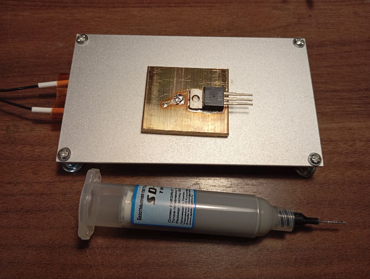

Вчера попробовал нагреть медную пластину на столике, неплохо получается, активный флюс плавится ( т е паяльная паста, т.п. 183 гр.) очень хорошо даже фен не нужен.

Намертво припаялся
Добавлено after 4 minutes 40 seconds:
Это круто, но проблемы сверления и изоляции не снимает. Так для попробовать. Паста крутая, почти год лежит игла замотана скотчем, ниче не засохло. По совету Силикоида брал.

после всех derating ов трудозатраты на этот процесс не окупятся

я имел в виду, что вся эта возня с максимально крутым теплоконтактом оправдана, когда очень много Вт на единицу площади, к примеру, процессор мощный охлаждать, 100 Вт с 1 кв.см
вот там да, вот там бы теплоотвод притереть так, чтобы к кристаллу за счет диффузии прикипел
Добавлено after 1 minute 43 seconds:
а в транзисторах между кристаллом и корпусом достаточно большое температурное сопротивление, и большая дельта по температурам, всякие градиенты итд - чреваты снижением надежности, поэтому транзистор пересчитываем, типа корпус 90-100 градусов, а кристалл 130

подстраховаться никогда не мешает, если можно сделать получше. притирать я не буду , но нитрид алюминия на пробу нужно чтобы избавиться от колхоза с сверлением , сег зафигачил второй канал.. там ещё резьбу нарезать.. и БП собрал , завтра может послушаю два канала с фильтрацией на катушке.
прокладки придут ещё не скоро, поэтому делал по старой технологии, т е сверлил адски

ну там смысла ровно 0, потому что копейки на фоне того, насколько тощий теплоконтакт кристалла на фланец, что требует врубать больше транзюков впараллель или брать 1 толстенный
