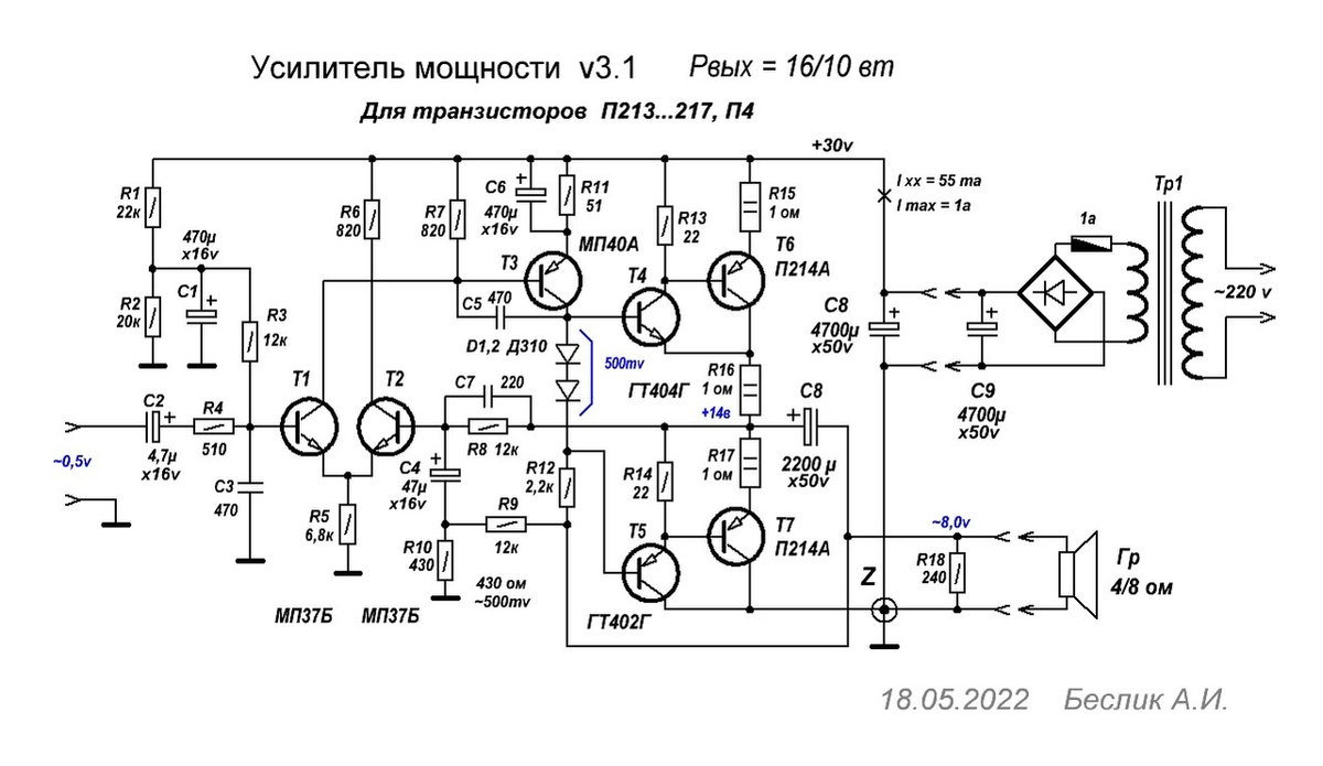

вот и простая и для наушников и на германии и без дифкаскада и не от Беслика и на 12 вольт и однополярная

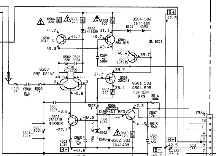

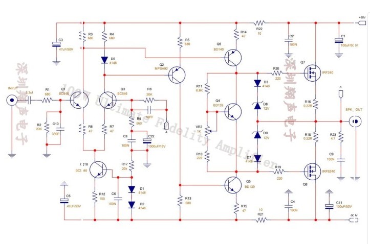

а я что делал ? там питание с общим плюсом и разная проводимость транзисторов выходных. Это не годится.
Короче за основу беслика схему взял. Дальше думаю приделать туда токовое зеркало и источник тока.
Вот будет основа Изображение
теперь улучшим дифскадкам вот так ( R4 тут не нужен ) Изображение
Вариант источника тока без токового зеркала можно слизать от сюда Изображение
ну или вообще на КТ3102 сделать перевернув полярность источника Изображение
так же обратите внимание как тут сделанно- ( а почему в базе 6 вольт стабитирон если по даташиту там 5 В макс ? . Изображение
Все эти схемы практически одинаковые по топологии. Жду реального человека способного собирать схемы а не давать отсылки на какие то там чужие схемы
