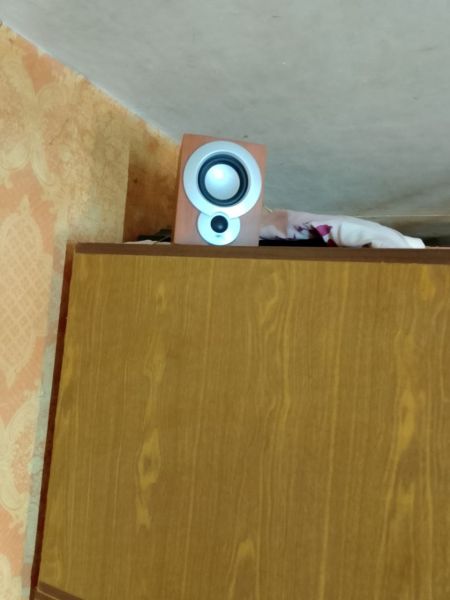

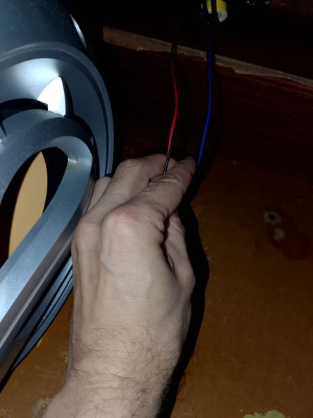

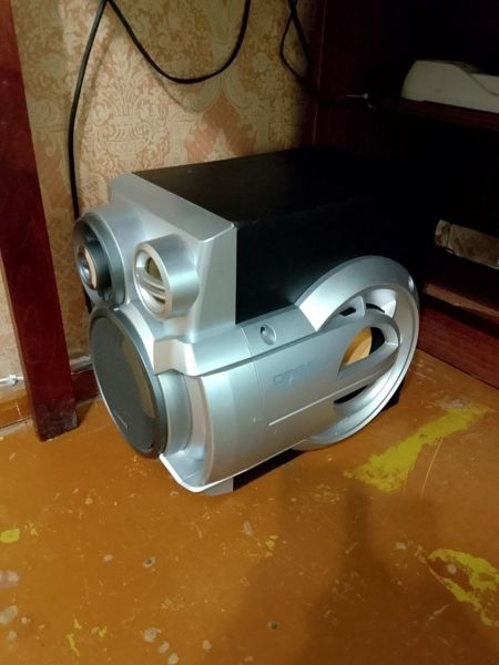

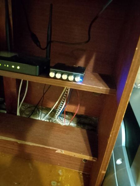

Провода на колонки длинные ? Какого сечения ? Какие фильтры стоят на колонках ?
Точно про провода сказать не могу, примерно 1 мм, стандартные от колонок центра Samsung max kj730, длинна метра полтора 1.5 метра.

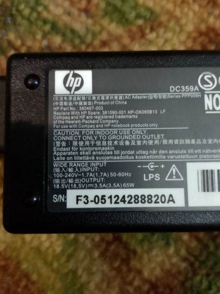

Искать надо, и вплоть до неисправной микросхемы, поскольку аналогичный модуль даёт чистый звук без шумов и чуть греется при питании от21 В, правда, от аккумулятора шуруповерта.
Если вы мне бы ещё подсказали, как вы развязали землю и правильно его настроили, был бы очень благодарен =)
Но и есть жалобы на шуршание усилителя при работе от импульсных БП, в том числе ноутбучных и БП для питания светодиодных лент.
Ну вот шуршание и нагрев, плюс к тому, что от 19 в греется сильно.

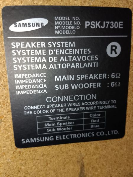

Колонки старые, Samsung max kj730, фильтр на вч стоит просто конденсатор внутри колонок, номинал не помню, средне частотники и сабвуферы без фильтров стоят.
Мощность колонок 2х50 + 2х100 сабы, сопротевление 6 ом, + добавил для обьёма в тыл 2 колонки от sven по 8 ватт и 8 ом, там провода по 5 метров сечение 1.5.
...всё же заявленное 24 максимум, а греется как кипяток, хоть 19 не порог.
...Вроде, 24 допускается только при 8-омной нагрузке? И, эти "CS" рассеивают тепло на печатную плату, я прямо к плате медную пластину приклеивал, для снижения нагрева... :dont_know:

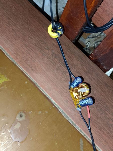

Сейчас фото накидаю, если как то или чем то это поможет )

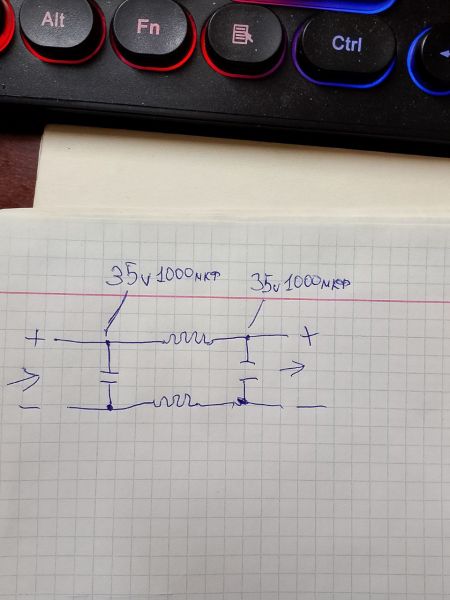

А так я сам не электронщик, больше программист, сайты php и.т.п, по электроннике слабые знания))) Попробую накидать схему фильтра типа с интернета подсмотрел, да и забыл сказать, при отключения от сети есть сильный хлопок, как бороться?

Очень грубо, без приборов и без даже поверхностного представления о работе импульсных усилителей, можно предложить лишь оценить работу модуля в тепличных условиях - взять просто динамики ват на 5 - 10, подключить их проводом не меньше 1 квадрата и длиной до полуметра, а лучше и сантиметров по 25, блок питания взять трансформаторный, источник звука - флешку, если usb гнездо есть в твоей модификации ( их несколько разных есть), либо с батарейного приемника по AUX звук подай, но не перегружай вход, ограничивай его на приемнике.
Если такой вариант подключения будет шелестеть и греться, то есть шанс, что модуль все же бракованный. Но точный диагноз можно лишь на хорошем осциллографе дать.
