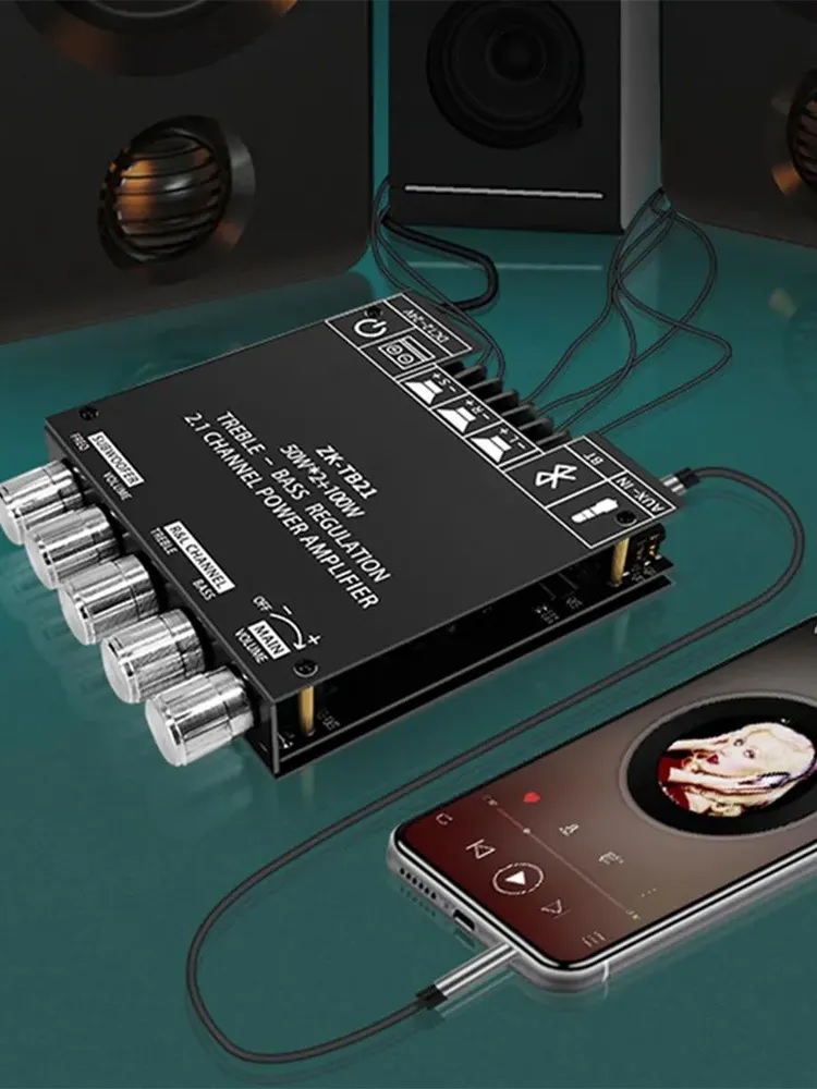

Вот такие бывают. НО это надо саббухер ставить. Кстати вариант на самоделку сделать саббухер из динамика и фанеры например.
 Заголовок сообщения: Re: Усилители класса D
СообщениеДобавлено: Сб сен 13, 2025 19:13:57
Карма: 159
Рейтинг сообщений: 4053
Сообщений: 44972
Баловался с подобным, чуть более мощная версия... Как ни крути настройки - нормального звука нет. Мощность- есть (спалил два саба...), а нормального звука - нет...

Источники питания пробовал разные, от обычного ноутбучного на подходящий ток - до более мощного на 35 вольт, предел для данной микросхемы по паспорту... Вроде, всё есть - а не цепляет, звук какой-то неестественный и утомительный... После взял простенький стереофонический, всего на 25 ватт (наших, китайских 2х50 заявлено...), послушал, в том числе на АС с 10ГДШ, которыми все так восторгаются - ну "не то!" Частоты - есть, мощность - есть, звука нет... :dont_know: Наверное, я слишком избалован классическими АВшниками, к "цифровому звуку" нужна привычка... :)))

Ну вот он сейчас у меня на столе играет.
Да, конечно, доработки он требует. Конечно, то что он всю флешку берет отсталого объема, это вряд ли можно переделать, но вот выходные цепи у него совсем без фильтров. Гвозди под мегагерц идут - но судя по всему, он активно управляет шимом. В паузах их убирает полностью - поэтому и тишина полная. А вот даже при появлении шумов в сигнале включает ее, и это и резко слышно, и звук портит.
Кроме того, нормальный звук от него получается лишь при воспроизведении с флешки. AUX и блютуз идут с заметной грязью.
Колонки у меня сейчас контрольные используются, от 100 герц работаю где-то, звук сейчас немного суховат, завтра попробую акустику получше.
Но вот с флешки он у меня на контроллер играет уже больше часа - уши ещё не болят.
То есть - далеко не полная дрань. При определенных условиях на комнатную озвучку годится.
Да, забыл добавить - работает сейчас от аккумулятора 21 вольт 2 Ач
Значит саб был слаб. От 4х литий ионок не удалось спалить 6ГД6. Выдержал

Кстати, этот усилитель достаточно экономичный, хотя вот тут за цифры не ручаюсь - ток мерял новыми клещами FNIRSI DMC-100, а как у них калибруются 0 по постоянке, пока не разобрался, первый раз его задействовал. И осциллограмме потребления тока тоже интересна - скачет постоянно, в паузах почти до режима ХХ.
Но тоже удивлен насчёт возможности пожечь саб им и что он остался после этого целым.
Да, и чтобы была определенность, я сейчас работаю с тем модули, который As выложил :

Этих модулей, аналогичных внешне - но имеющих отличающуюся начинку, в продаже множество... Я, вроде, про свой, что на фото выше, писал: в комплект был вложен радиатор для микросхемы - но его некуда было клеить, т.к. микросхема уже другая и рассеивает тепло на печатную плату, через контактный пятачок "на пузе"... А тот, которым сжег два саба - 2.1, с блютус и USB, с небольшим вентилятором на кулере и питанием 35 вольт, что подразумевает мощность более ста ватт на выходе. Саб был на 300 ижевских ватт, китайских было раза в три меньше... :)))

Это уже мощное изделие.... А саб он не переносит клипа и прочего бардака на большой мощности. Если на саб наваливать мощи то чистой не клипнутой....
