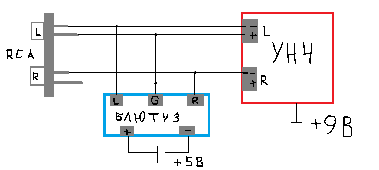

Всем добрый день.
Собрал стерео-УНЧ на германиевых транзисторах, питание 9 В, по схеме + общий. Аудиовход сделал RCA (тюльпаны). Оба канала усилителя работают.
Добавил на аудиовход блютуз-модуль VHM-314 с питанием от аккумулятора 5 В. Почему-то работает только один канал. Подумал, возможно модуль неисправен, но при подключении ко входу RCA-кабеля (при отключенном блютуз-модуле) тот же канал не работает. Точнее так: звука (музыки) из него не слышно, но при отключенном исправном канале и выкрученной на максимум громкости слышен лёгкий фон, а если ко входу этого канала коснуться пальцем, то слышно потрескивание, то есть канал работает, но очень тихо.
Убираю из схемы модуль – опять всё работает как надо. Не пойму, в чём дело. Может, кто подскажет?

Вопрос из зала. А разделительные конденсаторы на входе стоят?
Вообще, конечно, было бы хорошо посмотреть схемку усилителя.

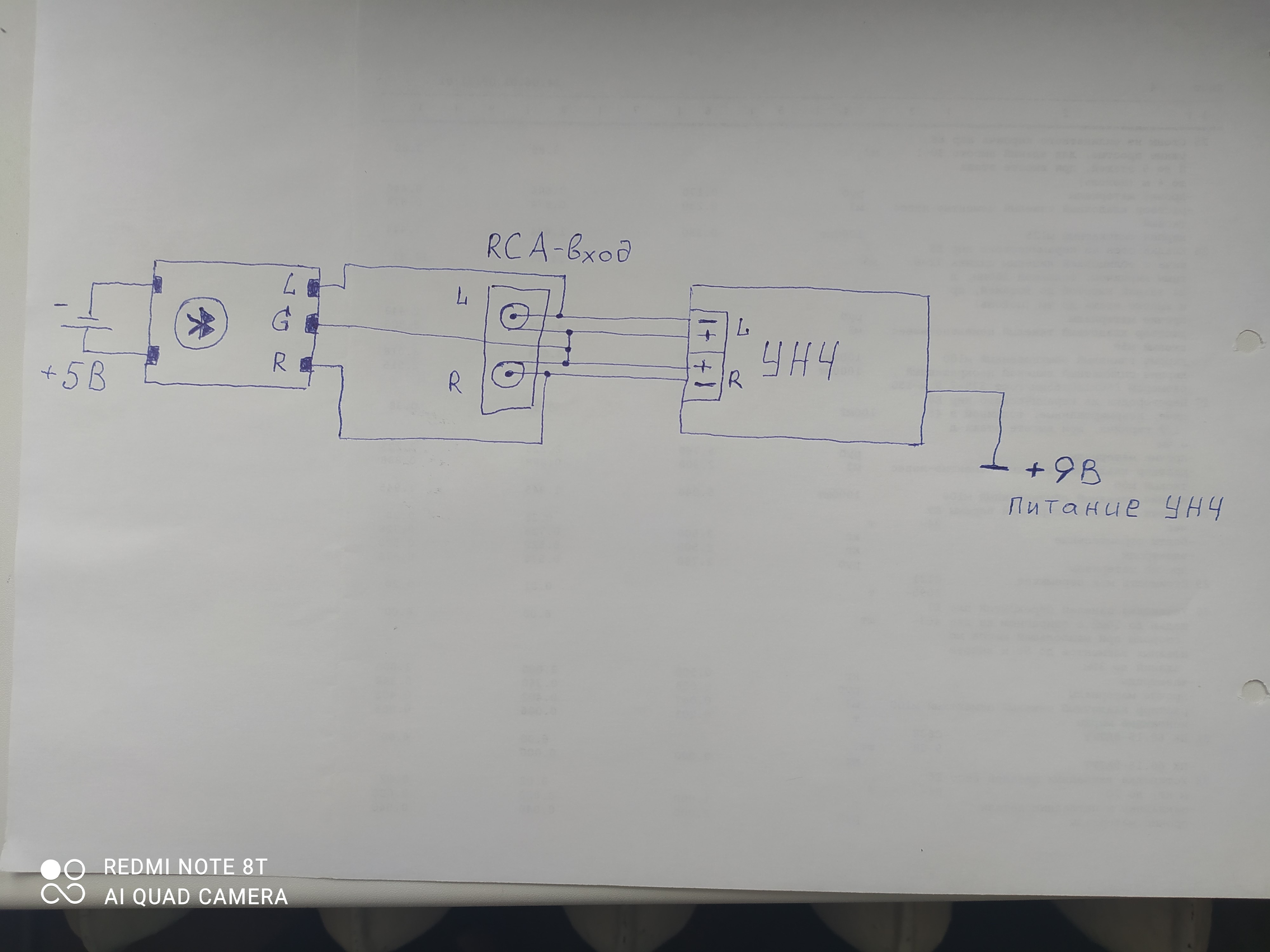

Схема усилителя. Только у меня перед конденсатором С1 стоит переменный резистор 33кОм
Схема подключения блютуз-модуля к аудио-входу
Комментарий к файлу: Нарисовал схему ещё так, может понятней будет.
схема аудио входа.png [10.11 KiB]

Вообще симптоматика очень похожа на ту, когда на одном из входов землю с сигнальным проводом путают
может попробовать поменять местами сигнал и землю местами на одном из каналов?
Если там вообще земля на выходе присутствует. Хотя у этого VHM-314 должна быть. Если только в прошивке "дифференциальный" выход не включен.
Нонепонятно, как pskput подключает УМ к выходам BT модуля. Ежели прямо к контактам L-G-R на плате, это одно. А если кабелем через гнездо, то гнездо это рассчитано на 4-контактный джек, типа для гарнитуры с микрофоном.
