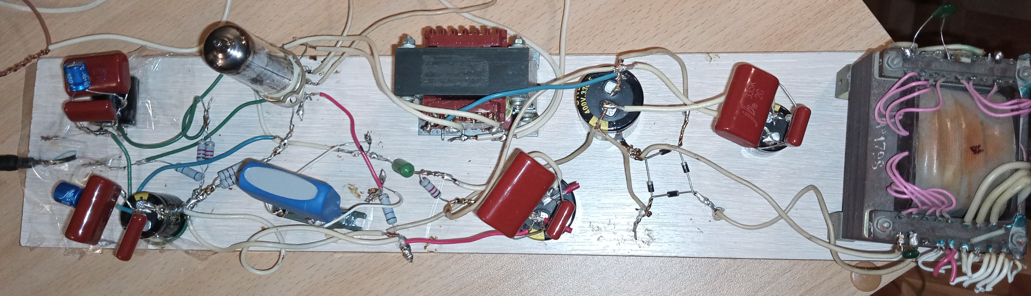

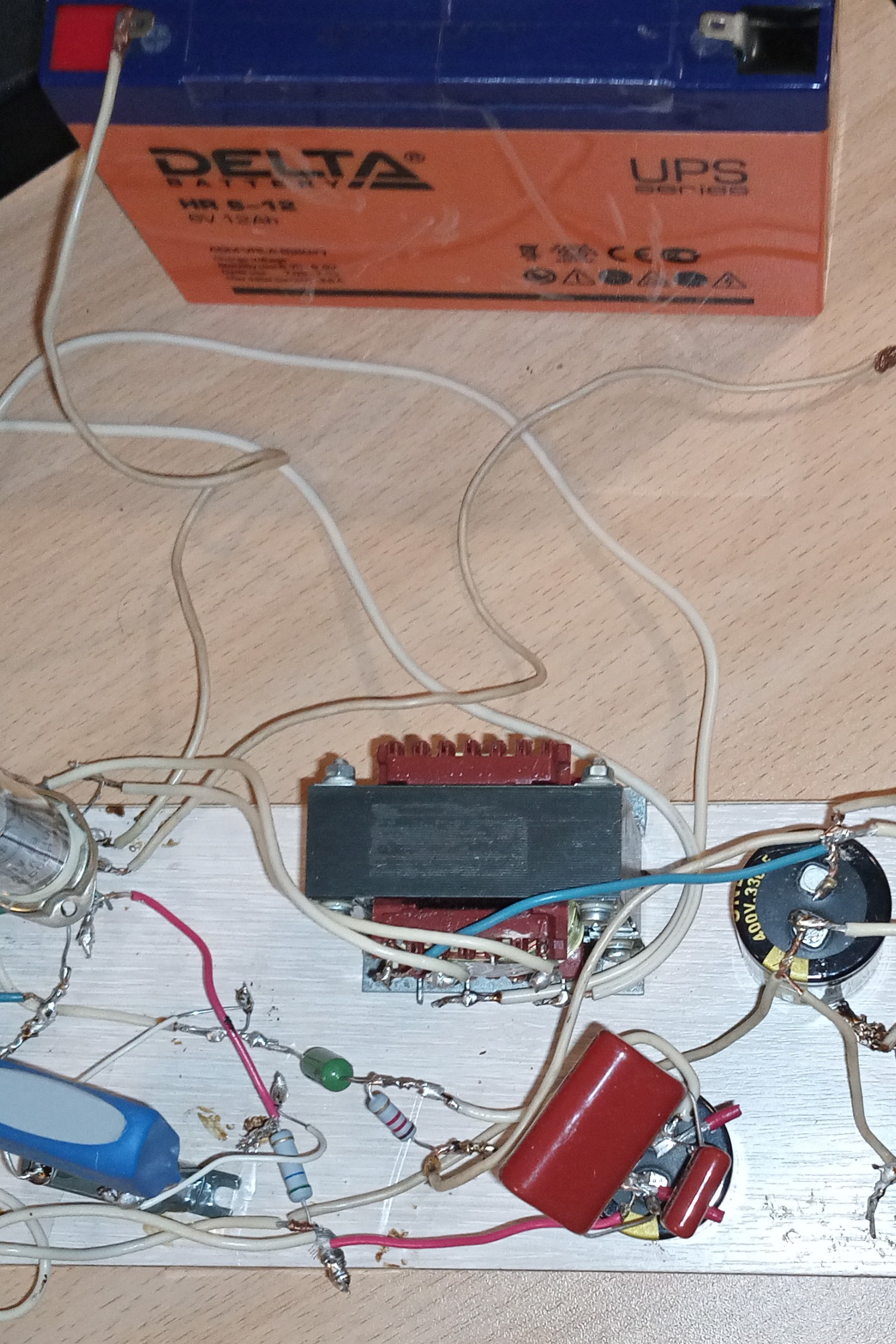

Не претендую на что-то огромное, хочу поделиться некоторым опытом. Со временем, изначальный макет усилителя, мной был дорабортан. В результате имею сейчас примерно такое конечное видение данного усилителя. Звук хороший, глубокий, с хорошим раскрывом всех частот звучания, на слух. Но тут дело в ультралинейном режиме, кажется. Мощность большая, около 2,5Вт максимальных хватает для комнатного прослушивания с большим запасом. Ультралинейное включение - крайне интересно, звучит действительно по другому.
Основная цель была: сделать для себя усилитель за копейки, без сложностей в настройке, комплектующих, за пару вечеров сборки фактически, позволяющий попробовать истинный ламповый звук. С красивым звучанием! Для разных жанров музыки. Соотношение цена/качество идеально для начальной конструкции.
Как мне кажется, ультралинейное включение убирает излишнюю "кривоту" тетрода 6ф3п, позволяя всё же выжать нормальную мощность. Питание накала производится от изолированной цепи, от свинцового акб. Сверхбыстрые диоды в анодном питании - также хорошо.
Разделительный конденсатор составной из МБГО/МБГЧ + К-78-2. Вероятно есть смысл найти где-то слюду ещё или более дорогие полипропиленовые профильные аудиоконденсаторы. Имеются окбг-и, кто-то имел дело с ними? Конденсаторы в катодах ламп минимум 4700 мкФ, также добавлена параллельно плёнка. На звучание в значительной степени оказывает влияние ток и анодное напряжение. Многочисленные эмпирические заключения, как я погляжу, говорят об одном - чем выше, тем лучше. Поэтому при 270В питания, анодный ток триода входного чуть выше 2мА, а в выходном каскаде ток экранной сетки около 10мА, при токе анода выше 40мА. Это хороший линейный режим! Выходной трансформатор можно не шунтировать конденсатором параллельно первичной обмотке, цепь Цобеля не нужна. Думаю цепи УЛ обратной связи экранной сетки хватает всё же. Как считаете? Выходной трансформатор улучшенный аналог Твз1-9 который сейчас продаётся свободно, с секционированием, уменьшенной емкостью межвитковой, индуктивностью рассеяния, и нормальной индуктивностью первичной обмотки выше 13 Гн.
Отсутствие в усилителе сильных оос не портит классическое ламповое звучание, искажения практически всё равно не ощущаются. Тут всё в норме, на минимуме. Уровень сетевого фона также приемлемый.
Удивительно, что гармоники очень низкие. А мне тут помнится пророчили не меньше -30дБ уровня от основного тона
Надо отметить, что это измерение приложением через микрофон и излучения звука АС. То есть это суммарный даже уровень искажений и фона...

R-Catherine, звук у вас "хороший и глубокий" как раз именно потому, что в качестве выходника ТВЗ-1-9-SE-Light, которыми ТЭК торгует ныне по 2400, что еще очень по-божески. У них трансы реально неплохие, а которые на М6- вообще отличные. Плюс ультралинейное включение- то есть локальная обратная связь. Остальную схему можно уже не рисовать. ;)
Но если нарисовали- напрасно не показали регулятор громкости, если таковой там есть. Бо на раскачке триод, значит относительно большие межэлектродные емкости, значит автоматом эффект Миллера. Значит- ощутимый завал по ВЧ на малой и средней громкости. Итого: "чем меньше- тем лучше", не более 10-20 кОм. А если усилок работает сразу от звуковухи- тогда вопросов нет. ;)
И вот вопрос: на кой вы лепите в катод и сетку входного триода резюки аж по 1 ватту? Там 0.125 больше чем отбавляй. В сетку пентода лучше 470 кОм- бо по паспорту при автосмещении "не более 0.5 МОм", мощность его у вас тоже сильно избыточна. Это вот "что в глаза бросилось"...
В любом случае "за копейки" уже не получается, бюджет- от 5000 (если стерео), даже если остальные детали кроме выходников найдены на помойке. ;)
