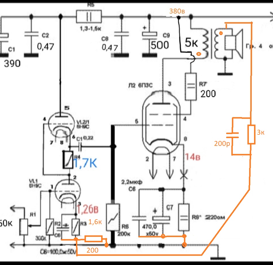

Спасибо, попробую. Ещё вопрос. Собрал усь на 6н9с и 6п3с звук тихий, что можно изменить для увеличения громкости

тоже самое ,перевести в УЛ включение или пентодное с введением оос,в триоде мощность намного ниже
питание для 6п3с лучше поднять до 350,,,400в
еще совет -применять биампинг,от 150...300 и выше применять лампу а на НЧ поставить микросхему,70% мощности расходуется на нч компоненты,трансформатор то же упрощается
R3 R4 попробуйте снизить до 1,7...1,8к

Типо так? Спасибо, буду в выходные пробовать, R7 оставить или другой номинал?

поднимите питание до 380,,,400в тк 5к для 6п3с много
домотайте 200 витков 0,18 и включите как на схеме,если нет возможности домотать хоть вторичку включите катодной обмоткой иначе выходное сопротивление будет большим
либо надо вводить общую оос в катод первой лампы
исправил полярность обмоток

вот так с оос
в схеме на 6п14п с КО в посте от 9,07,25 полярность КО и вторички сменить на обратную,исправить не могу

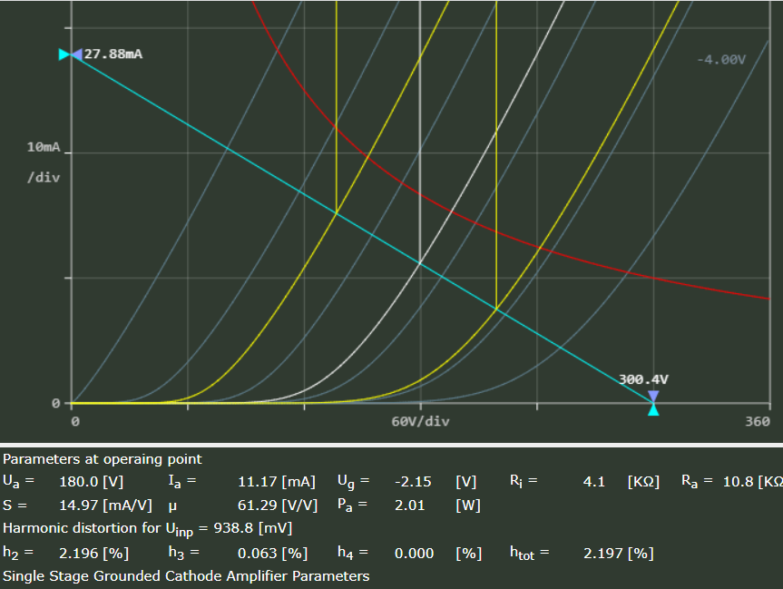

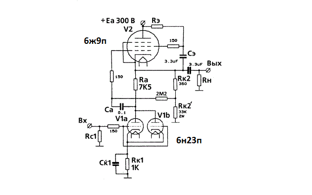

вот такой драйвер имеет очень низкие искажения при большом размахе выходного напряжения
вот тут описание рис7 https://www.radiolamp.ru/shem/unch/23/
можно еще вот так поставить источник тока на гт311и,гт404
