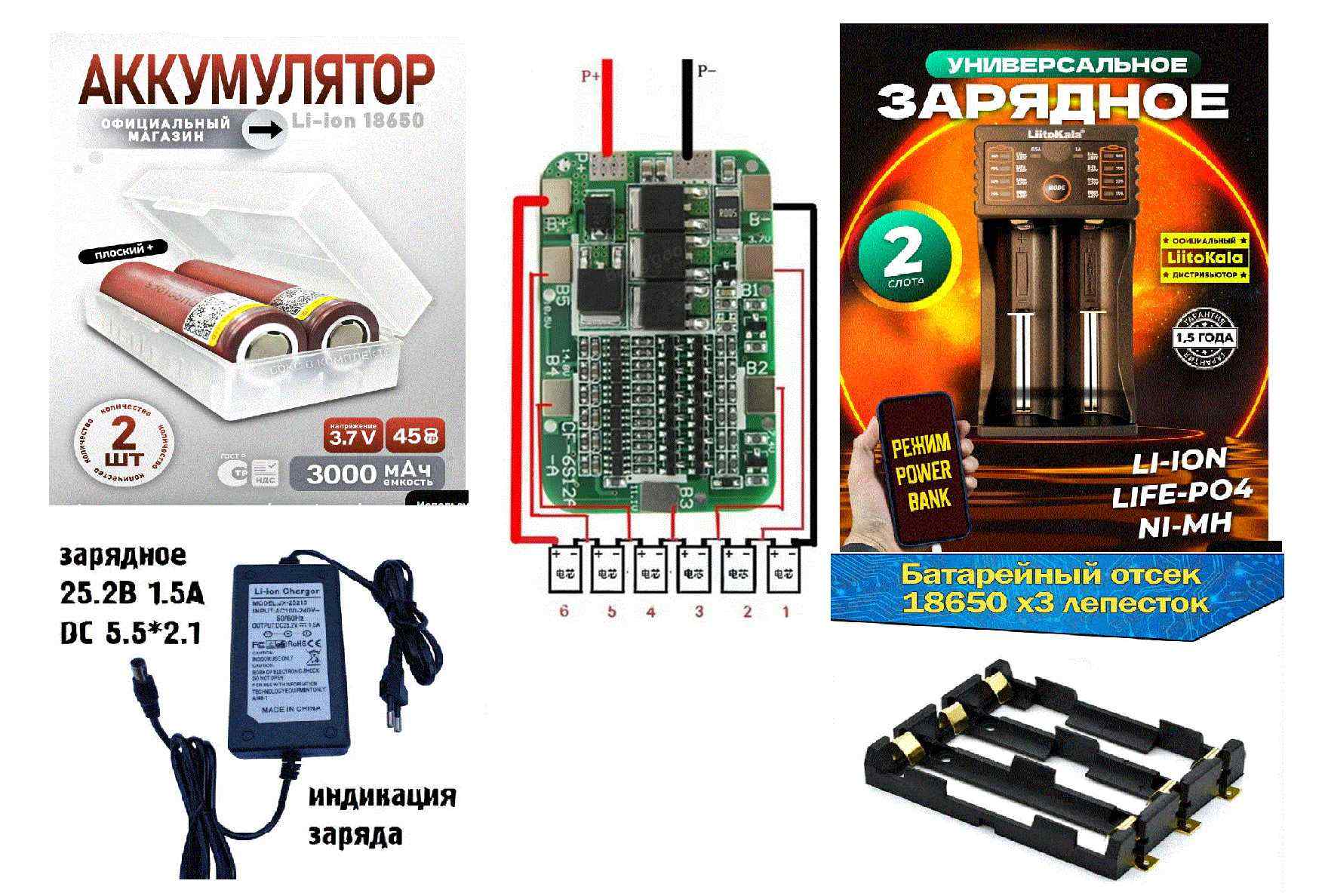

Тема с акумами для тестов . я подобрал для первоначального использования детальки. Мне этого достаточно или я что то упустил ?
планируется батарея из 6 элементов на 20-22 В

..... Мне этого достаточно или я что то упустил ?
А зарядное на 2 слота зачем? Нужно:
1.Аккумуляторы
2.Отсеки для соединения, если не свариваете.
3.BMS
4.Зарядное.
5.Разъем для зарядного.
пригодится. оно все типы почти заряжает акумы . у меня в пультах ещё и к тому же я читал что для первого запуска надо полностью заряженные банки ставить. не пропадёт.
А я так понял что этот выход с BMS P+ / P- ,он и для зарядки и для питания тестируемых приблуд ?
Не факт что я именно эту плату выберу, там ещё есть как бы получше и отзывы неплохие
Да.
