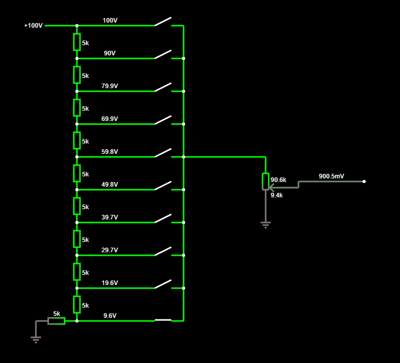

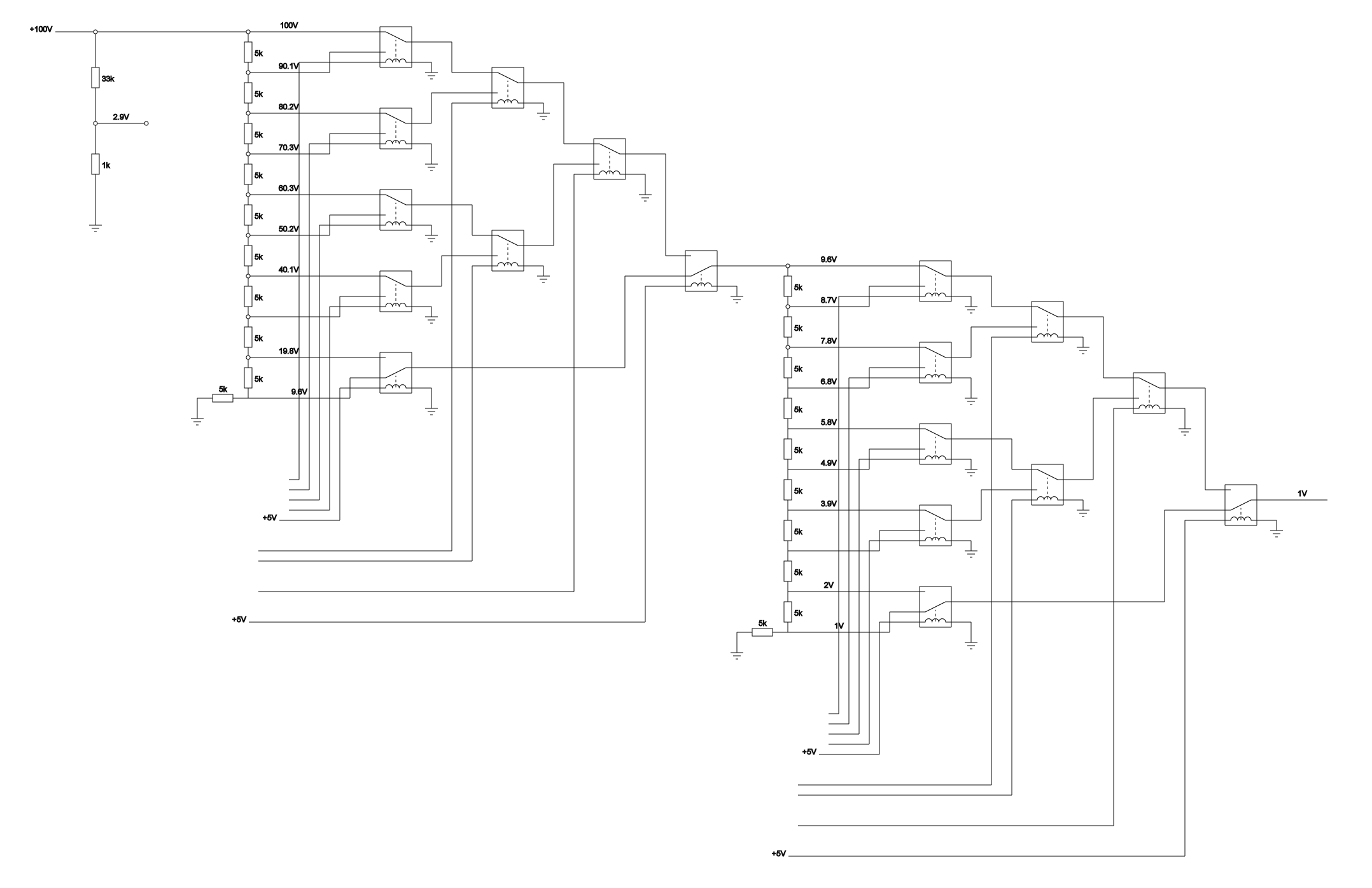

вы точно уверены, что готовы городить вот такой огород?
Тут у меня 2 каскада. То-есть точность 1% от амплитуды если нужно больше, то еще придется добавить 1...n каскадов в зависимости от того, сколько нужно знаков после запятой.
плюс прецизионные резисторы
плюс релюхи с позолоченными контактами, плюс вся система управления (но там просто. Контроллер + всякая обвязка, вроде Оптрон + Мосфет на каждую линию )
Такая платка только по деталям встанет тысяч в 50, не считая стоимости изготовления и программирования.
Добавлено after 53 minutes 25 seconds:
или можно поступить проще...

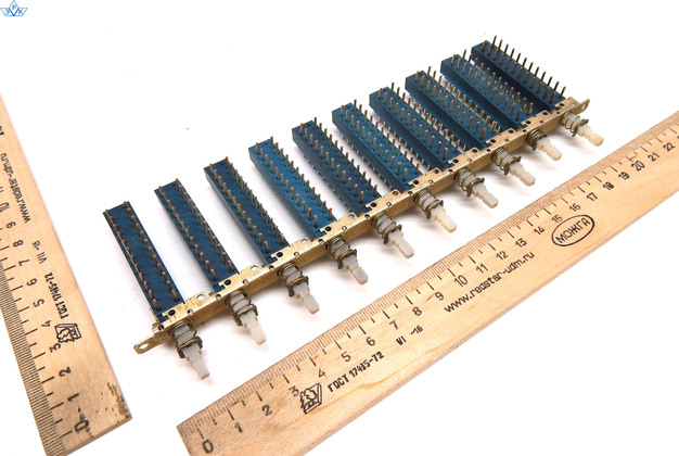

Купить десяток резисторов 0.1% (24р шт)
Модульный переключатель типа П2К-З-10 (бюджет еще 500р)
и прецизионный многооборотный потенциометр. ( 1250р ) ( или вместо потенциометра несколько линеек резистор + переключатель )
тогда их можно будет заранее подписать. но настройка будет дискретной
