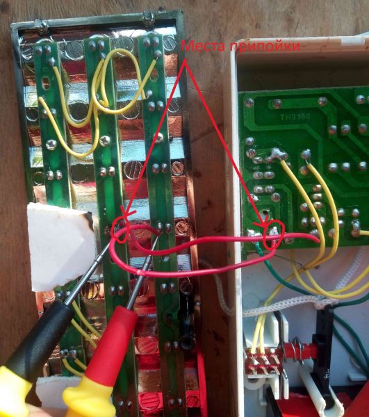

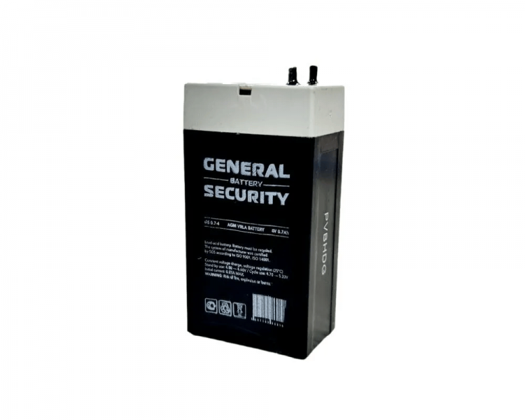

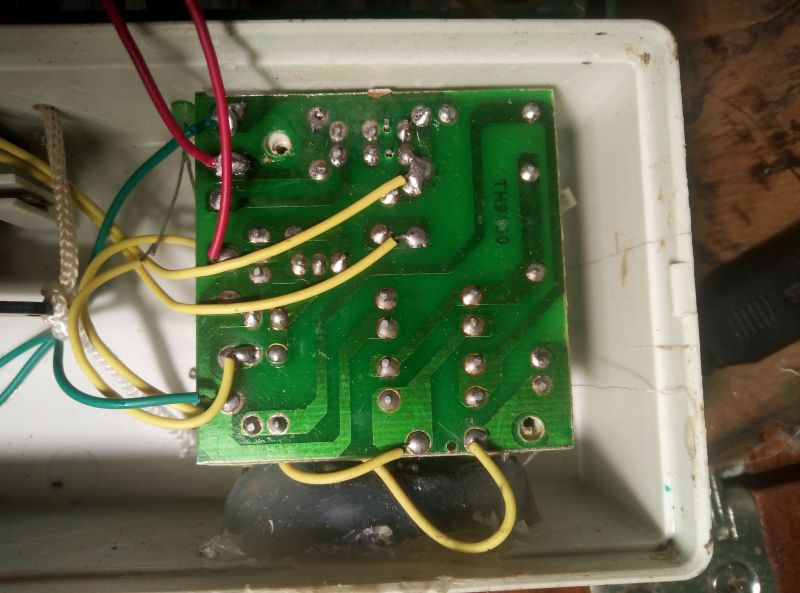

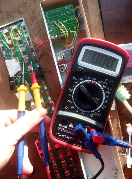

Здравствуйте. Столкнулся с проблемой починки аварийного светильника CASIBAO CA-619, марка платы управления - TH9130. При вскрытии обнаружил 2 оторванных провода. Оторванные концы я припаял к оторванным местам пайки, замерил напряжение в батарейках - обе по 3,6 В. Тип батареек скорее всего свинцово-кислотные, на них ничего абсолютно не написано, примерно такие LA-430:
При включении в розетку загорается зелёный светодиод, но LED-панель не загорается. Сам без розетки не включается.

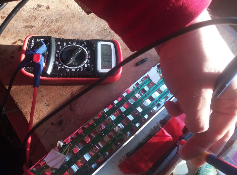

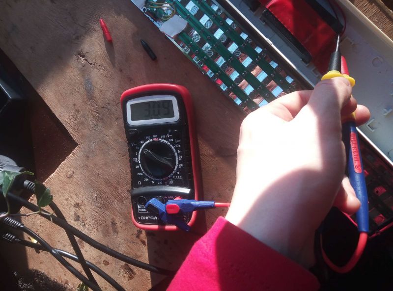

На фото замеряю напряжение на + и - контактов LED-панели - 0 В. Места, которые я припаял, видны большими каплями олова, кроме зелёного провода, туда я дополнительно напаял, усилил. Напряжение на батарейках уже упало до 3,07 В. Может я неправильно припаял? Может надо наоборот?
