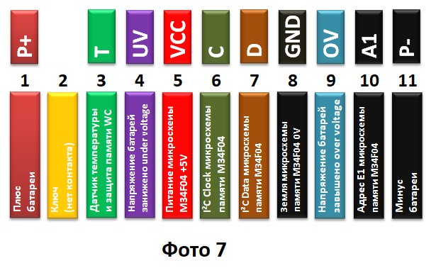

На сайте http://www.laptopu.ro нашел распиновку (Фото 1) и внутренности (Фото 2) батареи PA3905U-1BRS. Там находится чип 34F04 (Фото 3).
Следующая задача - считать данные с разъемов 5 и 6, Clock и Data соответственно.
Попытка чтения с этих разъемов с помощью CP2112 не увенчалась успехом. Похоже там нет SDA, SCL и шины SMBUS.
Предположительно это шина I²C. Если ноутбук считывает данные по этой шине, то должна быть возможность получить данные.
Есть у кого-нибудь соображения, чем можно считать данные с разъема? Есть программатор CH341A, который можеть читать 34F04 чипы.

Разобрался с распиновкой разъёма батареи PA3905U-1BRS.
:tea:
На днях соберу адаптер для чтения/записи микросхемы памяти M34F04 через разъём батареи.
