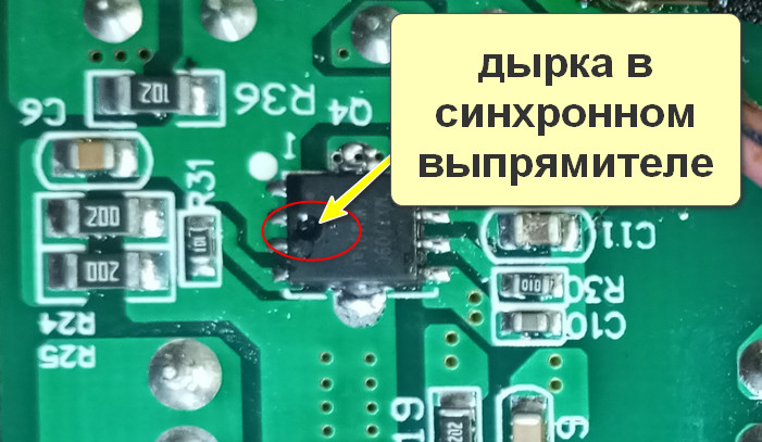

Привет
В разъёме USB Type C разглядел примерно 9 контактов, но со стороны зарядки заходят только 3 провода. На проводах напряжения нет. Большой алюминиевый радиатор греется - там транзистор наверное.
Что наиболее вероятно ?
https://ibb.co/0j0LzkZn
https://ibb.co/M5xTnbZH
спасибо
Наиболее вероятно, что это работать не будет. Обратите внимание на Q4. Ей уже хана - скол на корпусе.

Если деталь на большом алюминиевом радиаторе - Q1, то там зеленый клей-фиксатор винтика. Скола не видно (хотя под клеем м.б. что угодно).
А проводов: два потолще и синий потоньше. Видно, что и на плате нет других проводов, и в черный пластиковый разъём входят эти 3 провода. Как-то это работало...
Как д. работать такая зарядка - она сразу выдает напряжение или ждёт какой-то сигнал от устройства ?
Ну так если силовой ключ греется, а на выходе ничего нет, то явно кз в выпрямительном элементе, Q4 - синхронный выпрямитель, как зовется по маркировке выяснять. И на нем дыра или просто технологическое нечто виднеется, не понятно.

Q1 оказалась KER KEF8N65B - N-CHANNEL MOSFET. Механических повреждений нет.
Два разных даташита показывают, что ножки идут так: GDS, а буква B в конце означает, что нет средней ножки и она заменяется подложкой. Но ножки тут все есть, а корпус пластиковый...
Прозваниваются только DS/два правых контакта: если плюс слева на 2-ом контакте, то 713Ом, а если слева на 2-ом контакте минус, то то 504Ом, то при повторном измерении 99Ом: может это следствие замыканий контактов во всех возможных комбинациях щупами тестера, а может неисправность.
Деталь исправна ? Если нет - чем м. заменить ?

У тебя дырка в чипе синхронного выпрямителя MX7709C .
Не встречал еще таких чипов . Китайское чудо электроники . Даже даташиты скрывают 8)
И поэтому греется танзистор ключа в первичке . Если греется то пока не сгорел :)))

Наконец-то я понял, о каком Q4 идёт речь.
Там не дырка, а "выштамповка" - микроуглубление в 1мм от силы плоское круглое с цифрами 8824.

Ну хоть лунный кратер :)
Если после него на конденсаторе нет напряжения то он труп .
