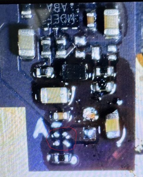

Доброго дня, притопил камеру, при разборе нашёл цветение :) и в нём треснувшая деталь.
кремний корпус uBGA размер окло 1x1 мм, 4 пина с шагом около 0.5мм.
маркеровка
____
| KB |
| *B |
Может кто подскажет что это такое? никак не могу найти что это и где прикупить. или чем зменить.

что нашёл - корпус WLCSP4
варианта 2 либо DC-DC мелкий либо что более вероятно микро выключатель типа DIO7296WL4
есть у кого идеи что куда, в микро выключателях пока не нашёл KB маркировку, а в dc-dc пару раз встречал но распиновку подходящую не видел :(
