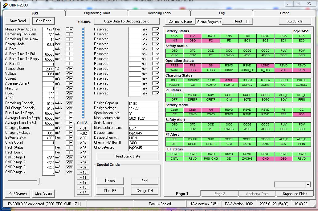

Чтобы было авто определение в моей проге нужно знать VID PID в любом случае
Твоя неправда - у меня все проги работают как с универсальными VID PID
То есть - любые - даже испорченные Бешкой !!!
не до конца всю инфу читаешь про эти ср2112...
А на самом деле - все находится в файлах при ср2112 - там и описание
Ну не удобно - по типу как у Киллера вся инфа
Чесно - не видно данных
У меня хоть и не в Графике сделано - но все видно и наглядно
Взять хоть за пример - UBRT - намного нагляднее

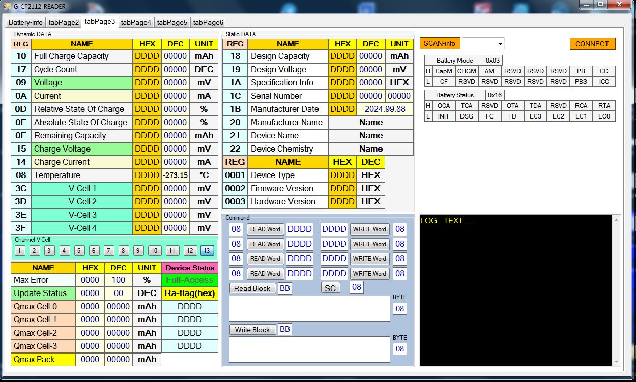

Я бы тут команды изменил - по несколько нужно подряд команд на запись и чтение -
В Киллере хорошо - только добавить до 4 команд по записи и чтению Вордов
Мои Эксперименты с Графикой - только макет - пример
Сравни мои отчеты...Внизу выложено
(245.21 КБ) 372 скачивания
G-CP2112-READER.zip
(76.87 КБ) 609 скачиваний
(210.31 КБ) 269 скачиваний
(107.69 КБ) 290 скачиваний

Я твои проги не тестил, не знаю насколько там все удобно и информативно по этому тут я спорить не вижу смысла !
Моя прога тоже работает с любым вид и пид ! просто первый раз когда выложил её сюда не дополнил сохранением настроек(не учел такой вариант, что лучше сделать с сохранением настроек, так удобнее) при выходе, и пользователю приходилось бы при следующем запуске их вбивать снова, а теперь в этом нет необходимости так как настройки сохраняются и загружаются автоматически.
Я могу добавить в прогу хоть 10 вводов команд по записи и чтению, просто об этом не просят меня ! будет просьба добавлю все что угодно естественно в рамках моих возможностей.
Что касательно про "все находится в файлах при ср2112 - там и описание" там все через одно место всем известное написано, как в прочем и длл к этому чипу тоже через то самое место писали.
Вот скажи зачем чтобы прочитать с чипа инфу нужно обратится к 3 функциям длл ? зачем так делать, что удобно ? нет ! или в документации на чип "датащит" указан буфер 512 байт и ни слова про 61 на чтение за один раз ! зачем тогда резать функционал программно, где я не прав или что то не знаю просвети если можешь-знаешь ? и еще есть моменты с отправкой на запись например.
Пусть моя программа пока выглядит не так красочно как твоя но она работает что я считаю главное, да еще и бесплатна в отличии от твоей ! вот когда добавлю все чипы что смогу осилить вот тогда и скины можно применить и прочие штуки чтобы радывали глаз и приятно работать можно было с ней.

Я пользуюсь FX2LP в основном - остальное только как побочка, если надо
Это не нужно - хоть 10 чипов повесь на компе - мои проги ничего не запоминают
- не нужно просто и все.Используется первый свободный

[uquote="shura1971",url="/forum/viewtopic.php?p=4676671#p4676671"]Nikolay2,
- не нужно просто и все.Используется первый свободный[/uquote]
Мы говори по ходу про разные вещи или кто-то из нас просто поболтать хочет не о чем !
Как это не нужно знать вид-пид ? чтобы обратится к чипу СР2112 их нужно знать по любому ! иначе просто не будет работать, а вот какими средствами это исполнить это другой вопрос(я имею ввиду как узнать вид-пид если пользователь подключил свой чип к ПК).
Можно тупо создать отдельный поток на таймере чтобы он мониторил все хид устройства, сканировал например их вид-пид, серийник, имя и т.д а уже исходя из этого то или иное действие на выполнение но, зачем городить огород если можно обойтись сохранением и загрузкой настроек ! пользователь ввел один раз вид-пид и все, я не думаю что у пользователя с 10шт СР2112 и у них разные адреса да еще он ими пользуется по очереди в обед одна на ужин другая )))
Что конкретно ты имел ввиду сказав вот это "Используется первый свободный" ?, я не экстрасенс !
Уже не раз пишу - Стучись в Телегу - напишу как !!!
Че тупим - решение простое
