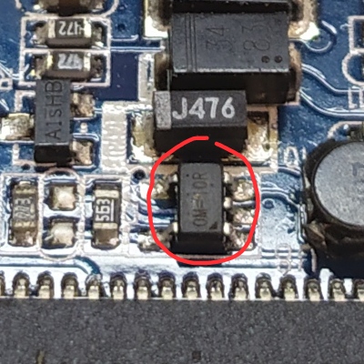

Доброго времени суток. Я надеюсь тема совсем не умерла. Попался данный девайс на ремонт, перестал включаться. Поиск схемы в инете результатов не дал. Пытаюсь вычислить что можно, как говорится в слепую. На данный момент интересуют пара элементов, SMS код распознать не смог. Может кто подскажет? У одного код 0M=10R? У второго DE=H0R?
Добавлено after 2 minutes 26 seconds:
По логике должны быть LDO стабилизаторы, но какие и с какой распиновкой, вопрос...

Может всётаки начать с кнопки, она фиговая. Фиксация в левом положении блокировка, рабочее положение среднее. Включается при удержании в правом, потом отпружинивает в середину. Видел на алике были раньше, дороговато, а то бы тоже поменять пора.
Возможно
SOT-23-5 DE=xxx RT9193
RT8024GB 0M= SOT-23-5

Кнопка была проверена в первую очередь. Так же были проверены стабилизаторы в обвязке АКБ и USB.

Результаты дальнейших копаний:
все Mosfet-ы исправны, стабилизаторы (какие смог определить) исправны. Стабилизатор с маркировкой 0M=10R, имеет выходное напряжение 1,8 В, оно появляется только в момент зажатия кнопки Reset. В режиме прошивки (B+Res) компом не определяется. По потреблению: при включении (S2-ON) - 10-12 Ma и сброс на 0, при нажатии на Res - 30 Ma и сброс на 0. Плату прогрел. Какие будут мысли, где дальше копать?
Владимир

Греть наверно было незачем.
Подозреваю на 0 напруга не должна падать, может там прошивку грузить не с чего, или коротыш какойто вроде кондёров.
Хорошо бы найти на проц документацию и посмотреть как оно работает.

Изначально было известно, что просто не стала включаться, поэтому и решил прогреть. По опыту ремонта сотовых знаю, посте падений иногда помогает, а то, что роняли, никогда не признаются. После допроса с пристрастием, было выяснено, что была попытка прошить. После сообщения об ошибке, всё выключилось. Так что вопросов стало ещё больше. Если прошивкой затёрли загрузчик, то как его восстановить, в инете информации не нашел.

Нужно искать гайд по установке Dingux загрузчика, ну карта памяти обязательно нужна на которую ставить.
Возможно брикнулась встроенная прошивка, а с карты ОС работать будет.
Включите с зажатым селектом, будет какая картинка.
Прошивал свою, помню было чтото плохо, после прошивки тоже на тоже пришлось вручную докидывать файлы прошивки на внутреннюю память, хотя с завода они были гдето спрятаны.
