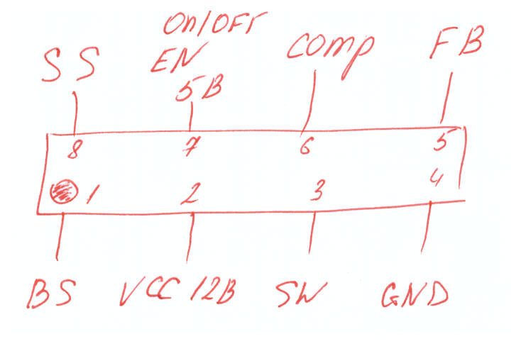

Здравствуйте ребята, помогите пожалуйста по определению модели микросхемы, она в коротком замыкании, маркировка HH0JU4R. Какое у неё название, чтобы заказать или аналог?

Судя по всему, синхронная понижайка. Для дальнейшего определения поможет кусочек схемы.

Сходите сюда: https://remont-aud.net/dc_dc/.
И по назначению ножек поищите подходящую микросхему.

Сходил по ссылке выше, в общем нашёл распиновку. Но ИС очень много, с разной частотой и разным напряжением на обратную связь. Выяснить я пока не смог. Картинку схемы скину.

Нашёл микруху AIC2857F по ссылке выше, по распиновке. Она вроде как должна подойти. Тему пока не закрываю, МС надо заказать, как придёт, поставлю, напишу результаты.

Пришла МС AIC2857F, поставил, заработал регистратор. Тема закрыта, всем спасибо.
PS: AIC2857F аналог HH0JU4R
