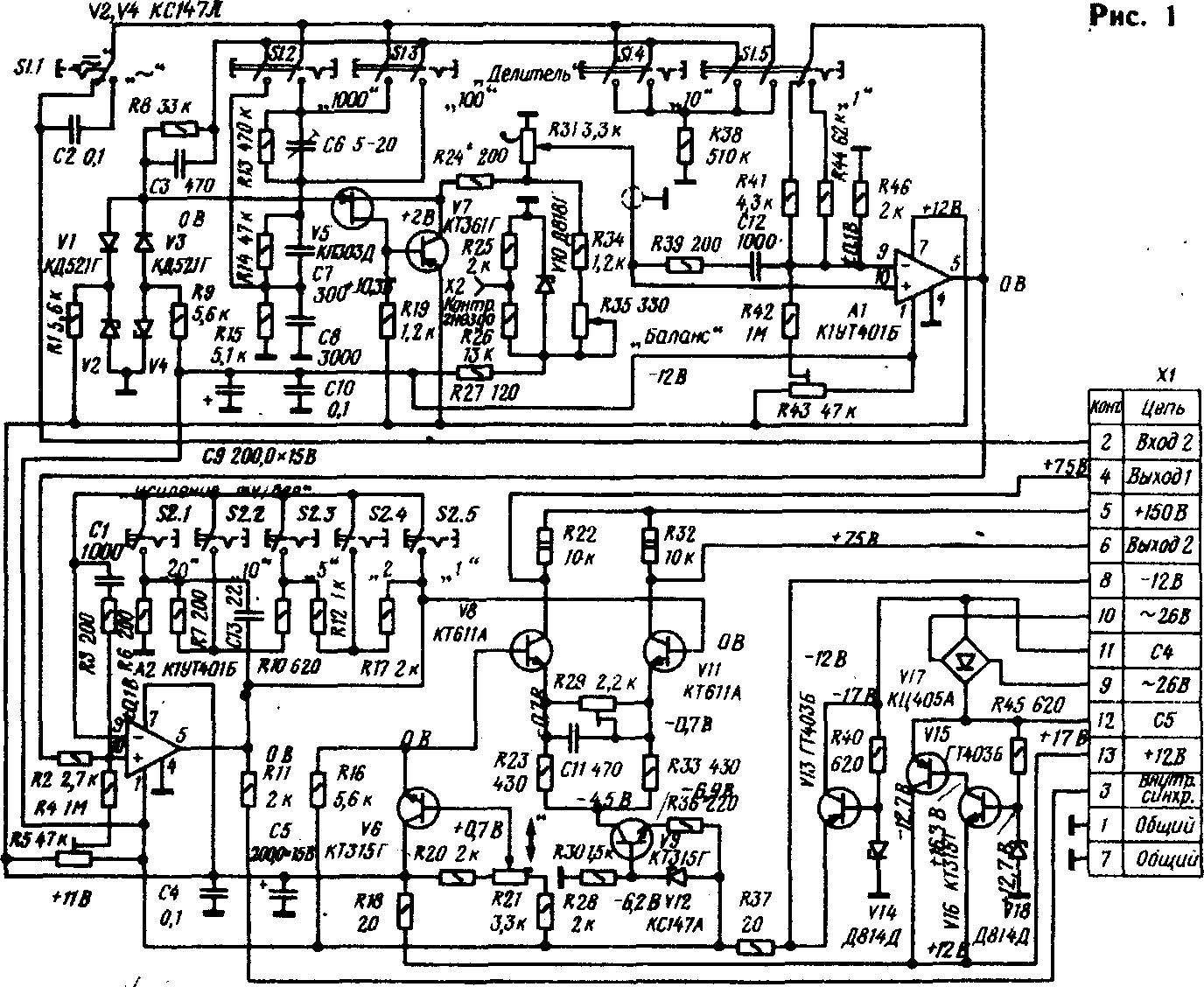

Пропала 12ти вольтовая линия, собрана она на элементах V13, V14, V15, V16, V18 и R45. Вместо 12ти вольт на выходе около 17 вольт, и подозрительно низкое напряжение на V18 (4 вольта), причем если этот сталитрон выпаять напруга не поменяеться.
Есть еще просьба подсказать как проверить операционный усилитель 140УД1Б, они должны питаться от 12ти вольт, и скорее всего им хана. Если надо, имееться второй осциллограф С1-112.
Заранее спасибо.
P.S Все выше перечисленеые элементы в стабилизаторе проверены!
oscrl0.gif [67.59 KiB]

чините БП пока не погорело все осталное ОУ 99.9% тебя и живее чем те транзисторы в бп которые 99% тупа пропились начни с замены гт 405 и да яб туда кт816 втулил
что за осел такой сеекрет наверно ??? ващеукдивлят...чтоклиенты сам се мастера шифруютца... и да верни выкусаные КМ на место без них все одно нежилец

ГТ403 все живые, и КМ конденсаторы я не выкусывал...
Заранее спасибо.
Taras2003 писал(а):
ГТ403 все живые,
НЕВЕРЮ!!!!!
вот изэтой вразы следует толка то что либо ты не умешь проверять детали либо... гдето УЖЕ САМ посадил соплю между кэ 403 и да деталек там мало так что можно тупо поменять зенера (обязателно) лучще на 2с213 а также 403 на такойже новый или лучше кт816в что до вт16(315) то его тоже махни не глядя -чена ему 40коп не жимись... это должнго привести +12 в допуск ,если не поможет ищи рукотворные касяки

Поменял КТ315 на новый ипоставил КТ816 - на V18 4,5 вольт. Детали все рабочие ( проверял на ESR тестере ), я уже эту схему до дыр затер( Что может быть не так?

Появилось 12в, но вместо луча просто точка. Может сгорели ОУ? Знаете как их проверить?
