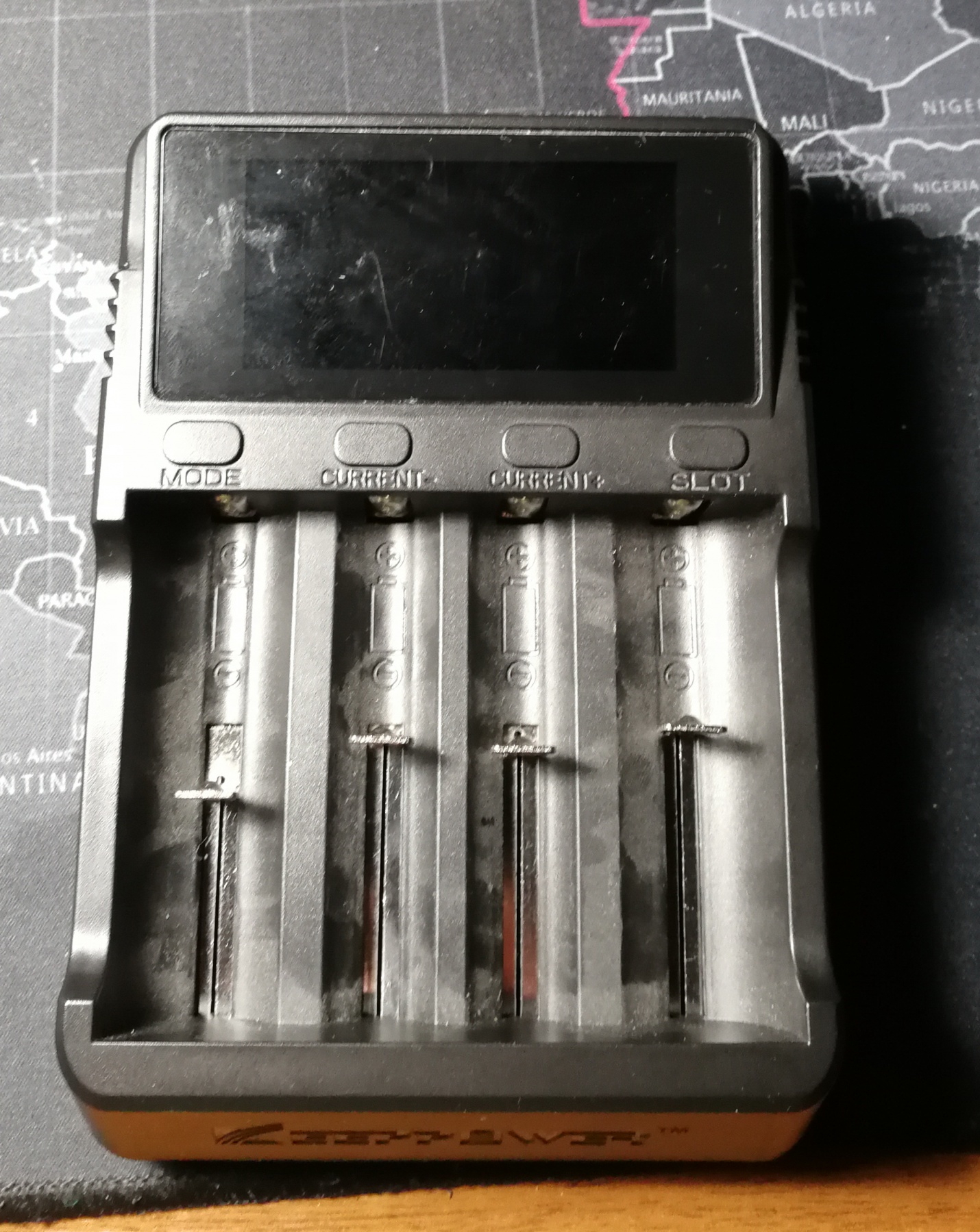

Привет Коты!
Есть вот такая чудо-зарядка. Работает без нареканий, но есть косяк. Когда покупал, то в функционале было заявлено подключение к ПК.
Через родной софт мониторинг, графики. Мне бы дураку сразу проверить, но дело дошло только через полгода. Подключаю к компу и...тишина.
Ни тебе устройств новых, ни запроса дров. Софт родной так же не видит. Прозвонил обвязку вокруг USB, всё вроде в норме, биполяр 1АМ рабочий.
Подскажет кто, как тут завязан интерфейс? Не могу найти что за 8-ми ногая микруха ЕТА1096

есть у меня UART преобразователь
Тут он не поможет.
Нужен родной проприетарный кабель. В нем есть HID USB контроллер для связи с компьютером. Протокол получения этим контроллером данных с зарядки не стандартный, с ним никто, вроде, еще не разобрался.
Или покупайте родной кабель или забудьте о подключении зарядки к ПК.
