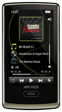

Всем привет!
Обращаюсь к сообществу за помощью: нужны схема самого устройства, разводка платы и четкие фото с обех сторон. Мне достался убитый медиа плеер, функции управления я восстановил, а вот сигнал с выхода снять пока не могу ибо гнездо наушников из него было оторвано вместе с его тонюсенькими печатными проводниками. Определиться что и откуда на гнездо TRS 3.5 мм выходит непонятно. А так сам, внутри себя уже чирикает, все играет и все показывает, но возможно еще остается проблема с подсоединением к ПК - не определяется как флэшка.
Есть ли есть у кого возможности помочь, буду премного благодарен. Проблема с этим устройством, что никаких запчастей на него не найти, да и вообще зачем что-то покупать, если оно уже на 97% рабочее!
Так как вместе его уже не собрать я решил вогнать его в компактный ящичек с парой 5-ватых динамиков и парой аккумуляторных батарей 18650 + дополнительный китайский микроусилочек с регулятором громкости и встроенным выключателем питания... короче, такой походный вариант! Буду рад любой помощи! Спасибо всем кто откликнется!
Дык... что там за микросхемы. Обычно либо сигнал выходит с микросхемы УНЧ, либо с микросхемы в которой встроен этот УНЧ(так сказать всё в одном и мозги и зарядка, и унч, и... много ещё чего).
Дык... легче пробежаться по микрам - и поискать на них даташиты. А вних есть бычно - "стандартное включение", от которого производители редко отходят.
И да... не давно делал ради развлекухи унч на KA2206. Дык... там, в мануале "обсасывается" тема с "автодетектом" подключения наушников.
Этот "автодетект" есть во многих устройствах, и НЕ ВСЕГДА он реализован засчёт расжатия\сжатия в самом разъёме наушников контактов при вставке.
Т.е. мало того что надо накинуть два уха(два сопротивления 32Ома) на выход, надо ещё либо отжать контакт, либо подать на ножку микры или лог уровень или сигнал("ушей" т.е. звуковой) - о который она "одуплит" что к ней подключены "ухи"...
Т.е. возможно проц(или умный унч) сам снимает\следит за сопротивлением при вставке наушников - через дополнительный вывод(или транзистор) приходящий на этот разъём наушников(верней с него уходящий). Но это мои предположения только, ибо в эту тему не вникал никогда(не приходилось).
Честно, мне этой темой "автодетекта" до этого не разу не приходилось заниматься.
Может кто-то поможет и выложит фото потрохов где разъём в хорошем качестве, либо отзвонит мультиком как и куда что идёт...

Поясню: коннектор для наушников отвалился с пятаками, плата сильно закрашена, всё очень меленькое, драть плату скальпелем опасно, прозванивать всё и разрисовывать схему нудно и долго и просто лениво. Поэтому и задал вопрос. Снять сигнал на УНЧ можно только отттуда. С мини USB тоже проблема - в ПК он перестал распознаваться! Вроде и распаял аккуратненько, должен работать, но нет! Пока нет! Всё остальное пашет нормально!
