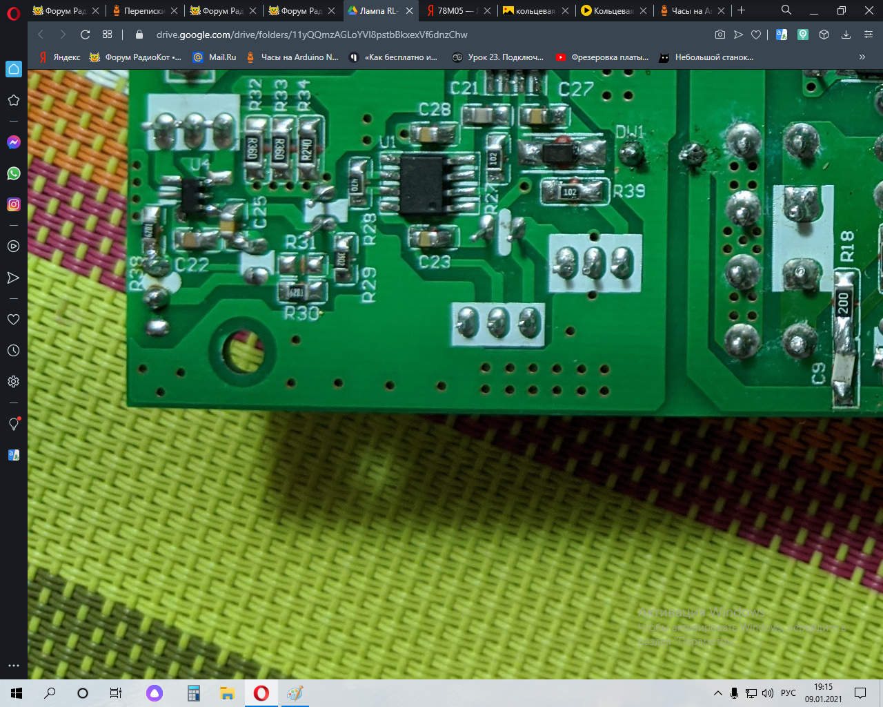

Доброго времени суток.
Имеется китайская кольцевая светодиодная лампа RL-18 ll. Работала нормально, была запитана от бесперебойника. Последний раз была выключена штатно, после этого не включилась. Визуально плата целая, при включении в сеть никаких реакций, горячих элементов обнаружить не смог. На плате под трансформатором есть контактные площадки +/- (P4/30Vout). При включении в сеть на них появляется напряжение 30V.
Я очень далек от всего этого, поэтому на большее меня не хватило. Прошу указать в каком направлении копать, что где измерить, на что обратить внимание. Элементы заменить сам смогу, но если понадобится что-то большее, тогда уже обращусь к специалистам.
Фото тут https://drive.google.com/drive/folders/ ... sp=sharing
Заранее большое спасибо.
а тут напряжение мерили ? сначала синий потом красны, оранжевый
если красным выделено и оранжевым напруга есть, может светики сгорели, вы их внимательно посмотрите, каждый светодиод, чёрный точки на нем нет?

а пять вольт есть? на 78M05
Добавлено after 9 minutes 55 seconds:
я думаю так: лампа состоит из теплых и холодных светиков (два канала) оба сгореть одновременно не должны...
высоковольтная часть работает ( на вторичке 30 в)
наверно сгорело что-то в канале "яркость" она для них общая
вот не видно что за детальки U1 и U4 посмотрите какая марка их

На 78M05 5 вольт есть.
U1 и U4 - детали без маркировки, вообще ничего не могу разглядеть, даже с увеличением. Просто ровная шероховатая поверхность без каких-либо обозначений.

а U3 как зовут. на ней что то видно.
да и посмотреть по дорожкам, питание 5 вольт есть на U1 и U4
желательно и минус и плюс на ножках микросхем. ну или хотя бы минус взять с 78M05 средняя нога(корпус) и прощупать ноги U1 и U4

Оно? Под микроскопом вроде NE555DP получили, по даташиту - максимум 18в питания, возможен скачек сети, с последствиями. Проще отдать мастеру или приобрести новую

U3 - это BP5929
https://drive.google.com/file/d/18tECAm ... sp=sharing
Нашел информацию по ней
http://bpsemi.com.cn/uploads/file/20200 ... 28_284.pdf
U1 - 5V есть на нескольких ногах. Причем на некоторых постоянно 5 вольт, на других меняется в зависимости от положения ручки регулировки цветовой температуры. Я так понимаю, так и должно быть.
U4 - 5V есть только на общем контакте с C25

Вопрос: кто и для чего перепаивал на плате элементы в таком количестве? Вопрос риторический, понятно, что этим занимался владелец лампы, потому что решил, что где-то проводок отпаялся пассивные элементы вышли из строя. Не потому, что произвёл диагностику, и пришёл к выводу, что они могут быть неисправны. А просто потому, что транзисторы проверить сложна (на самом деле, конечно нет) а резисторы, конденсаторы и диоды - просто (на самом деле, тоже нет).
По существу вопроса: предположительно, неисправен мосфет Q1. Это не должно быть сложно проверить, поищите в яндексе что-нибудь вроде "проверить полевый транзистор мультиметром". Осциллограф мог бы помочь понять, почему этот транзистор сгорел - работает ли управляющая им микросхема. Но если осциллографа нет, и не предвидится, можно на удачу заменить этот транзистор (ну, если он действительно пробит, как я предполагаю). Сгорит, значит неисправна управляющая им микросхема. Тогда придётся перерисовывать схему, и пытаться догадаться, что там за микросхема установлена. Ну, или выкинуть эту лампу нафик, если восстанавливать схему покажется долго/дорого.
И пропаяйте все элементы, которые трогали на плате, с использованием флюса! Только не "жир паяльный нейтральный", а что-нибудь по-приличнее, хотя бы китайский RMA223.

В большинстве имс "ВР" - патентованная технология "плавающей земли".
Всё-таки придется проверить, с помощью роликов ютуба, исправность полевиков.
В идеале - подкинуть нагрузку, аналогичную светикам, типа ламп на 12в от приборки, штуки три последовательно может хватить. Замерить напряжения на выводах полевиков. Если случайно начнется свечение ламп нагрузки, при регулировке, возможно, обрыв в цепи светодиодов

Под нагрузкой полевики проверять не решился. Выпаял, проверил, все три рабочие.
На контакты регулятора яркости подходит только 1,48 вольт.
На U4 - на общем контакте с C25 - 5 вольт, на общем контакте с C22 - 1,68 вольт.

А диод D6, что над транзистором Q1, исправен?

Фотки платы устройства полностью запретил кто то показать? А так же информация, сколько диодов последовательно стоит в каждой линейке - страшно секретная?
Vagabond8 писал(а):
На синем 30V, красный и оранжевый - ничего.
Если на анодах линеек диодов есть 30В и это номинальное их питание, а на катодах ноль, то св линейки оборваны. Утечки через св диоды достаточны, чтобы при разомкнутых ключах на минусах линеек был некоторый потенциал. Если питание линеек много больше 30В, и есть бустер для получения этого много большего напряжения, то он не работает.

Диод D6 выпаял, проверил, исправен.
Фото плат светодиодов теперь доступны по ссылке в первом посте. Как проверить линейки диодов? По одному? Линии "+", "-3", "-5" прозваниваются.

Шансы отскочить лёгким испугом тают на глазах... Попробуйте напряжение на конденсаторе C19 измерить. На "включенной" лампе, конечно. А, я там говорил про осциллограф ранее - нету у Вас такого?
Светодиоды проверять имхо смысла никакого, т.к. там два параллельных канала, оба одновременно "накрыться" они вряд ли могли.
