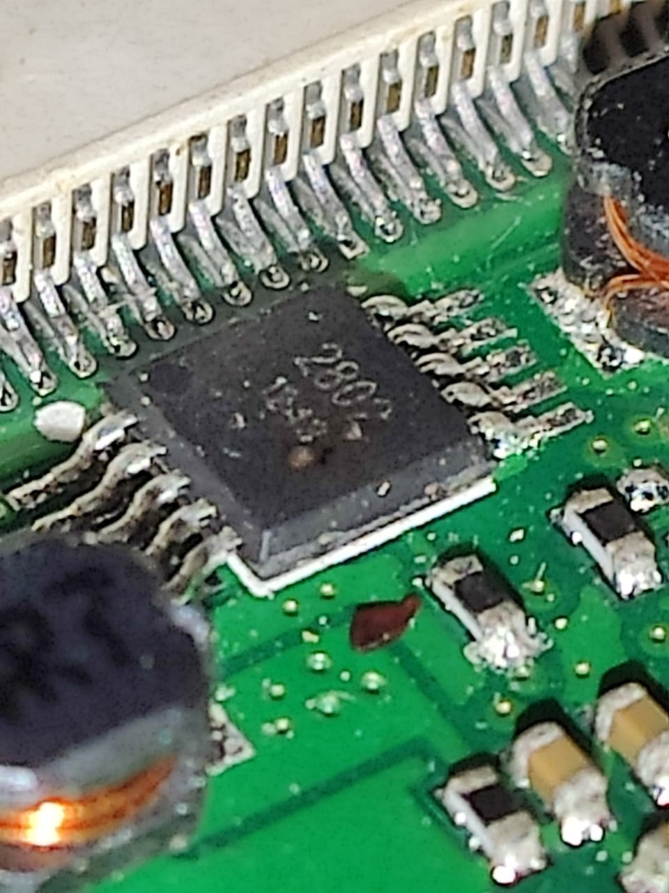

Видеорегистратор texet 533. Стабилизатор 2802 1243. Помогите опознать.

Думаю не так много сдвоенных дсдс в корпусе so-10, гугл должен знать
Добавлено after 3 minutes 54 seconds:
Как вариант ncp1532, сравни по ногам мб и он даже

LTC3407.
Ещё 2802 из Китая.

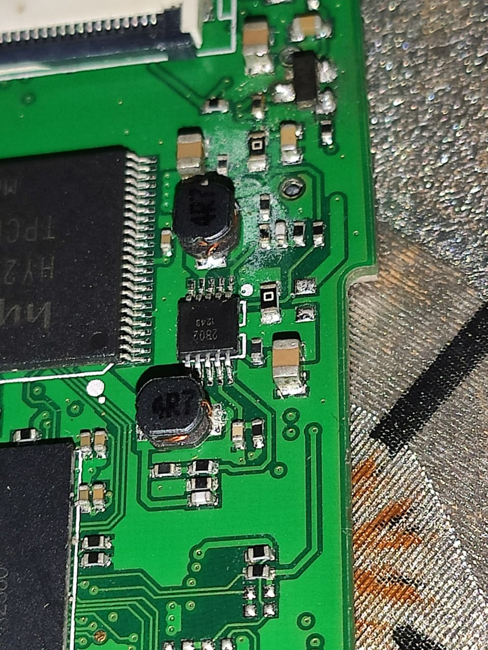

Всем спасибо Большое! Буду смотреть эти варианты. Вот бы узнать почему это произошло. Надеюсь из-за скачка во время запуска двигателя. Как раз видел где то шла речь про LTC3407 весь Митинский радио рынок обошел и ни где нет. Ни этого ни ncp1532.

На входе юсб какая то микросхема защиты стоит? Если нет, то да изза скачка. Последнее время даже китайцы стали защиту ставить, например lp5300

NCP1532 по документации корпус другой имеет (UDFN10). Нужен MSOP-10 вроде бы.

vlasovzloy 2YNK на входе и перед ним две шотки. Вообще то он не рабочий был. Я пропаял и ничего. За 2 года понабравшись оборудованием и главное знаниями я решил взглянуть новым взглядом. И о чудо. Ни с того ни с сего он стартанул. Аккумулятор на 150мач через пол минуты высаживал. Только что был полный и на тебе "гудбай". Целый день работал, висел на usb через прикуриватель. И через каждые пол часа примерно выключался. И включался только после сброса. Я решил домой приеду и надо перепрошить. Но последний раз погас он а на дисплее, на темном экране подсветка ещё работала. Я тонким предметом, нажал привычным движением на сброс. И на этом все. Видать он уже был на грани.

Всем спасибо за совет и поддержку. Заказал AP2802 по ссылке. Пришли за 12 дней. Первый то ли брак, то ли сам что-то не так... На одной катушке присутствовало 1,8в, на второй не было положенных 2,2в. Поставил вторую. Их прислали набор 5шт. И все появилось. Итог. Видеорегистратор стал работать и перестала проблема быть с аккумулятором.
