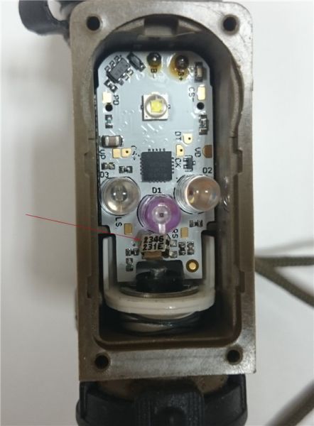

Есть фонарик streamlight sidewinder compact II. На нем погибла кнопка включения (отмечена красной стрелкой). Надпись на корпусе: 2346 231E. Не подскажите, можно её где-то купить или чем-то заменить?
Спасибо.

По размеру смотреть надо..
Кнопка с фиксацией, или нет?

Спасибо большое. При нажатой кнопке происходит циклический (4 ступени) перебор яркости горения светодиода. При однократном нажатии просто происходит шаг на одну ступень.

Новую кнопку так же своротит, если не озаботиться ограничением хода толкателя.
Кнопку действительно вначале вывернуло от нажатия. Я её припаял обратно, после чего через какое-то время она "залипла" во включенном состоянии. Не понимаю, что произошло...Почему вдруг этот ход толкателя увеличился?
Возьмите, и отшайбуйте нужный вылет толкателя, во избежания повреждений кнопки.
