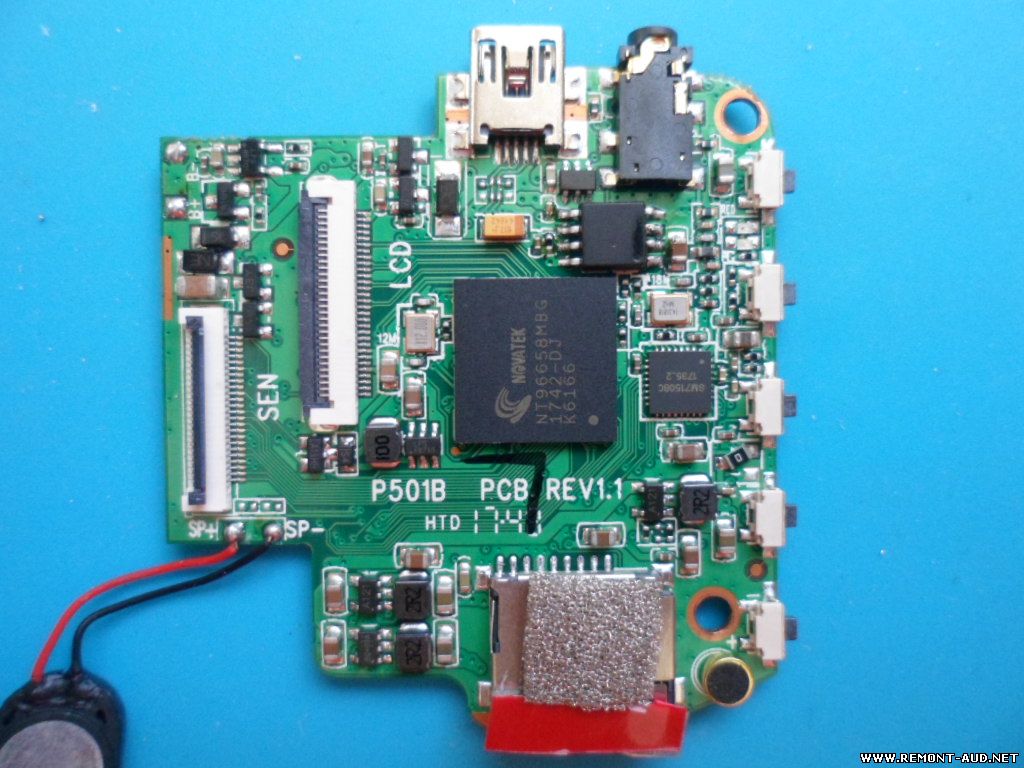

День добрый. Направьте на путь истинный.
Имеется slimtec регистратор dual s2.
Неисправность: не включается после подачи на usb 12 в.
Сгорел линейный стабилизатор 3.3 в. Восстановил все питающие напряжения. На процессоре есть генерация.
Обмен с флеш проходит при запуске доли сек. На самом флеш нет генерации. Сам он живой. Прошивка читается и записывается. Куда копануть.

там не 1 стабилизатор
2 могла пострадать матрица и проц + много че еще будте готовы выкинуть...
Посмотри питание флешки, там точно нет и "не подгорели" резисторы "нулёвки" до 3,3 стаба и после него до mcu.

Там озу память точно от 1,5 должна быть...
А видеоядро(mcu) не от 3,3-х случаем ?

Mcu скорее всего встроенный в cpu. Рядом с процессором микросхема. Не нашел на нее описание

при беглом взгляде нашитал 6 питателей....врядли тока 1 погорел смотри все питания
наскеока помню в новатеках флешка питается от другого 3в3 а не того 3в3 что дежурка также там 1.5 и 2.5 должны быть и кажется 1.8 или 1.2 на ядро (забыл уже)

Ну да, 4 ШИМки там есть, вижу. Попадались регистраторы после попадания 12 вольт вместо 5. Во всех случаях после пробоя всех стабилизаторов (доставалось флешке, процессору, CMOS-матрице), всё выбрасывалось в канаву. :dont_know:

Из 10-ки этих CAR-потаскунчиков поддаются ремонту от силы 2-3-и...
Так что АлександрNZ во многом прав.
