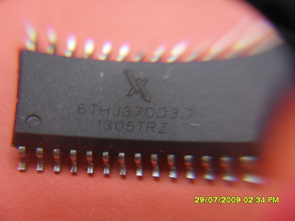

Привет всем. Помогите пожалуйста идентифицировать микросхему, по маркировке не нашёл не даташит, не в продаже, по логотипу производителя тоже ничего найти не удалось. Микросхема выполнена в корпусе so/28, с маркировкой 6THj3700 3.1 1305TRZ, логотип производителя в виде буквы "Х" у которой диагональ слева направо (сверху вниз), немного длиннее чем та, которая справа налево. Рядом с микрухой распаяна память atmel 255, точную маркировку не помню. Заранее спасибо.

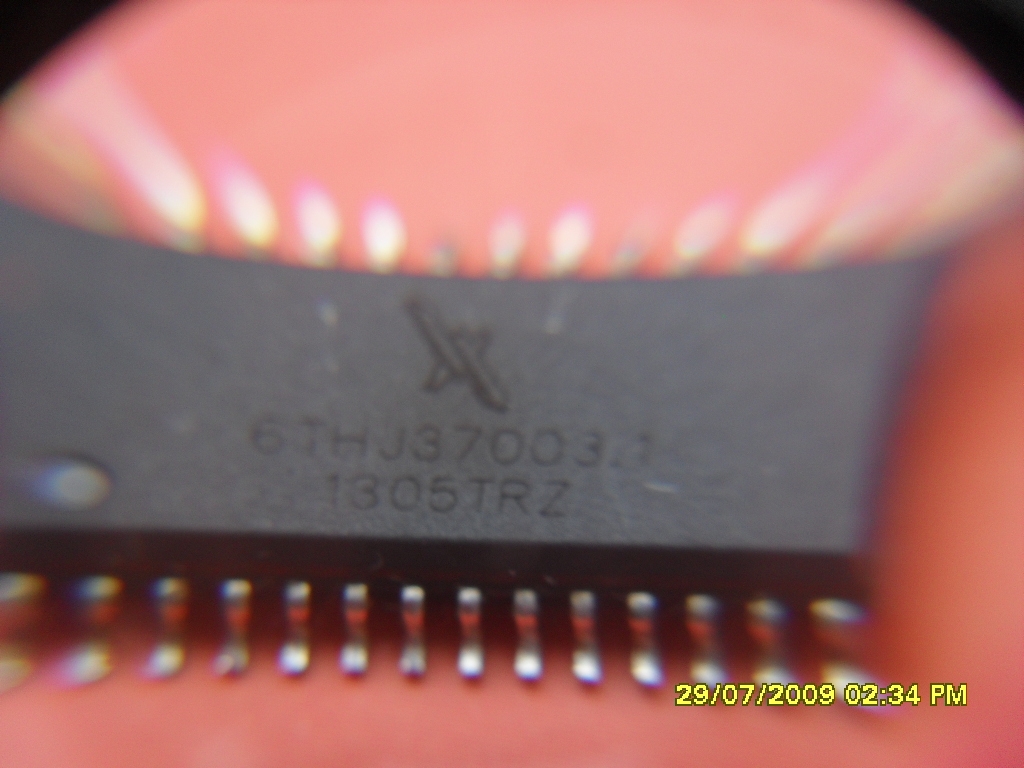

Задали вы мне задачку, два дня выпендривался с телефоном, потом стрельнул фотик, но эффекта макросъёмки удалось добиться только после того, как на всю эту систему накорчевал линзу от проектора. Так же сделал фотку всей схемы, неопознанная микруха стояла на месте U2, на текстолите видны потемнения, т.к она находится в к.з. и нагревается при включении радио.
микруха:

как ранее озвучено заказное китайское гумно
если хочешь узнать точно
если микра дохлая
сточи до кристалла и там узнаешь истинную маркировку.

ну реверс инженеринг китаезного приемника- плеера ну разве что из интереса! если нет такой мик4ры проще новый купить
но я думаю прототип взят У АТМЕЛ с прощивкой плеера мп3
поищи донора в битом корпусе-мне попадали ...не повезет пусти на разбор или всунь свою схему- н7апример плату от автоплеера-передатчика для прикура-она легко влезет в

китайцы любят всякие халтеки переьивать и закрывать от считываннния
